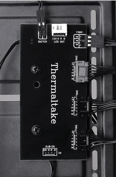

Das Thermaltake V200 TG RGB hat ebenfalls proprietäre Lüfter-Anschlüsse (rechts im Bild) - ein Anschluss und Kabel für die Steuerung des Lüfters und LEDs:
Nur der untere 4-Pin RGB (12V, G, R, B) Anschluss für die Steuerung über das Mainboard (externe Steuerung) und der obere 4-Pin RGB (12V, G, R, B) Anschluss für weitere LED-Streifen sind Standard.
