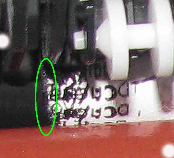

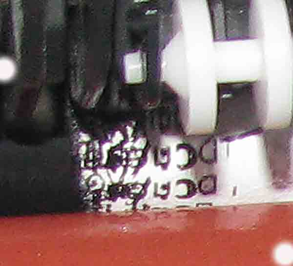

An der Stelle, wo das Fehlerbild ist (rechts) befindet sich im Drucker eine weiße Walze mit etwa der gleichen Breite voll mit schwarzen Buchstaben, wie wenn da Tinte ausgelaufen wäre, obwohl ja keine Tinte im Laserdrucker ist.

Ist das ein Stück Papier, das sich um die Trommel gewickelt hat???, mach doch mal ein Photo.

Für mich sieht es schon aus wie ein Stück Papier vor allem der ausgefranste Teil auf der linken Seitem versuch doch mal auf der rechten Seite, am bestem mit nem Zahnstocher es abzuziehen.

Weil die Fixiereinheit an diesen Stellen keinen ausreichenden Kontakt zum Papier bekommt und es einbrennen kann. Also liegt was drüber oder hemmt auf andere Weise - oder die Fixiereinheit ist defekt. Die Qualität Deines Bildes ist nur so schlecht, dass man da rein gar nichts erkennen kann.letterbox schrieb:Das Bild läßt sich mit dem Finger verwischen, so als wenn das Pulver nicht fest genug drauf ist.

areiland schrieb:Weil die Fixiereinheit an diesen Stellen keinen ausreichenden Kontakt zum Papier bekommt und es einbrennen kann. Also liegt was drüber oder hemmt auf andere Weise - oder die Fixiereinheit ist defekt. Die Qualität Deines Bildes ist nur so schlecht, dass man da rein gar nichts erkennen kann.
Ja, wahrscheinlich ist die Fixiereinheit/Fuser defekt. Die lassen irgendwann mal nach, werden nicht mehr heiss genug und der Toner haftet nicht mehr auf dem Papier.
Bei einem großen und teuren Laserdrucker lohnt es sich dann oft den Fuser zu wechseln. Bei einem kleinen Gerät kann man das Gerät dann wegwerfen, da der Ersatz-Fuser meist fast so viel kostet wie der komplette Drucker.
Tarlon schrieb:Für mich sieht es schon aus wie ein Stück Papier vor allem der ausgefranste Teil auf der linken Seitem versuch doch mal auf der rechten Seite, am bestem mit nem Zahnstocher es abzuziehen.
War da eventuell ein Stück Folie oder so mit dabei? So etwas schmilzt dann gerne mal auf der Walze.
