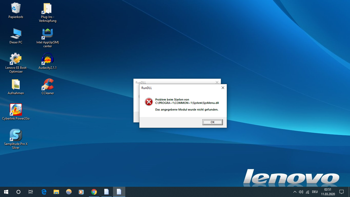

seit ich vor einiger Zeit ein Update vom Betriebssystem Windows 7 auf Windows 10 gemacht habe, kommen seitdem immer nach dem Hochfahren 2 Schilder mit der Angabe: "Run DLL -Problem beim Starten von C:/PROGRA-1/COMMON-1/System/Sysmenu.dll- Das angegebene Modul wurde nicht gefunden- OK-Taste". Siehe Screenshot unten! Bei Google wurde gesagt, daß man es selbst nur schwer reparieren kann und daß ein Repair-Programm wie z.B. "PC-Reparatur-Tool" von Restoro.com eher schaden als nutzen würde! Ist das richtig? Screenshot 2020-03-11 02.51.33.png
Das ist richtig.
Die Frage ist ja, welches Programm will das wirklich starten?
Also als erstes in deinen Autostart schauen.
Dann herausfinden was der korrekte Dateipfad ist, damit du auch den Rest löschen kannst, falls es keine saubere Software ist.
Das Ausführen von Adwarecleaner ist übrigens auch zu empfehlen:
https://de.malwarebytes.com/adwcleaner/

Lass mal malwarebytes 4.1.0 free und Microsoft Defender laufen. Dann ist bestimmt Ruhe.
Cc cleaner und andere unnütze Programme würde ich auch deinstallieren.
Lenovo packt, wie andere, viel Schrott auf die Geräte (Bloatware).
Ansonsten
Installation der gleichen oder neueren Windows 10 Version über die jetzige , Daten und Programme behalten.
PC reset Windowstaste + I > Update > Wiederherstellung > PC zurücksetzen

@Reinhard49: Ich würde wie Cardhu auch empfehlen, den AdwCleaner mal herunterzuladen, zu installieren und auszuführen. Der findet relativ viel Software, die mit Adware zusammenhängt und kann die entfernen, ohne dass du dein System damit kaputt machst.
Alternativ, falls das für dich eine Option ist, kannst du ja Windows zurücksetzen, über das Sichern und Wiederherstellen-Menü in den Einstellungen. So bist du relativ sicher auch andere Fragmente aus der Windows7-Zeit los, fängst aber Datentechnisch wieder von vorne an. Also nur dann wirklich angenehm, wenn eine Neuinstallation aller Programme und persönlichen Daten für dich tragbar ist.

Mein Tipp: Dokumente Medien und wichtiges extern absichern, mit Media creation Tool von Microsoft die neuste Version von Windows 10 auf Stick installieren. Mit Stick starten und ein clean install ausführen.
"Das Ausführen von Adwarecleaner ist übrigens auch zu empfehlen:
https://de.malwarebytes.com/adwcleaner/"
In den letzten Tagen hatte ich wenig Zeit. Jetzt habe ich gerade das Adwcleaner-Programm heruntergeladen und angewendet. Es hat einiges bereinigt und ein paar Lenovo-Programme in Quarantäne gesetzt. Ob ich sie ganz lösche, werde ich in den nächsten Tagen überlegen. Die "Run DLL"-Hinweise haben sich beim letzten Hochfahren nicht mehr gemeldet! Danke für die Unterstützung!
