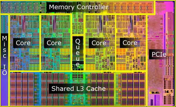

Allgemein hat HominiLupus recht, bezieht sich aber auch nur auf den Großteil des Consumermarktes. Bei großen Server CPUs können durchaus Cachestufen ausserhalb des Dies sein, aber immer noch auf dem Package in unmittelbarer Nähe des eigentlichen CPU-Die.
Einfach mal nach "cpu die shot" googlen bzw. Wikipedia besuchen, das sollte aufschlussreich sein.
Beispielsweise ein Intel Lynnfield:
Die Cachestufen L1 und L2 sind hier innerhalb der jeweiligen Cores integriert.

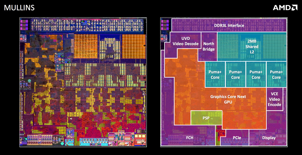

Beispiel einer AMD APU:
