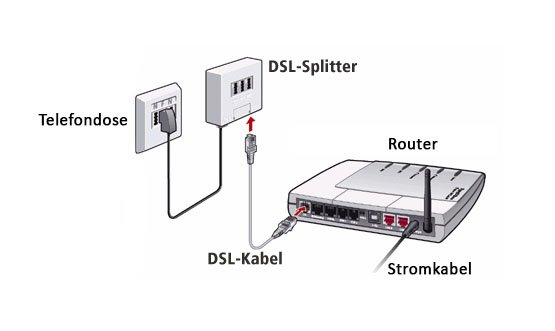

Den Splitter in die TAE Dose eingesteckt.
Der Splitter war aber nicht in der TAE Dose (verbaut).
Im übrigen konnte man den "Klingeldraht" auch direkt im Splitter auflegen - ganz ohne TAE Dose.
Und am Splitter gab es dann logischerweise auch einen RJ45 Anschluss fürs ISDN.
auch wenn das hier inzwischen schwer OT ist

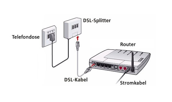

Ganz normale Verkabelung die wir bei uns in Mietwohnungen schon immer gehabt haben. nicht ungewöhnlicheserikpaula schrieb:Doch so hat man das gemacht. Die TAE Dose ist der Ubergabepunkt der Telekom, in dieser TAE Dose wird der Splitter mittels TAE Stecker eingesteckt. Aus dem Splitter kommt dann DSL und ISDN oder ein analoge Telefon welches wiederum in die TAE Buchse des Splitters gesteckt wird.
