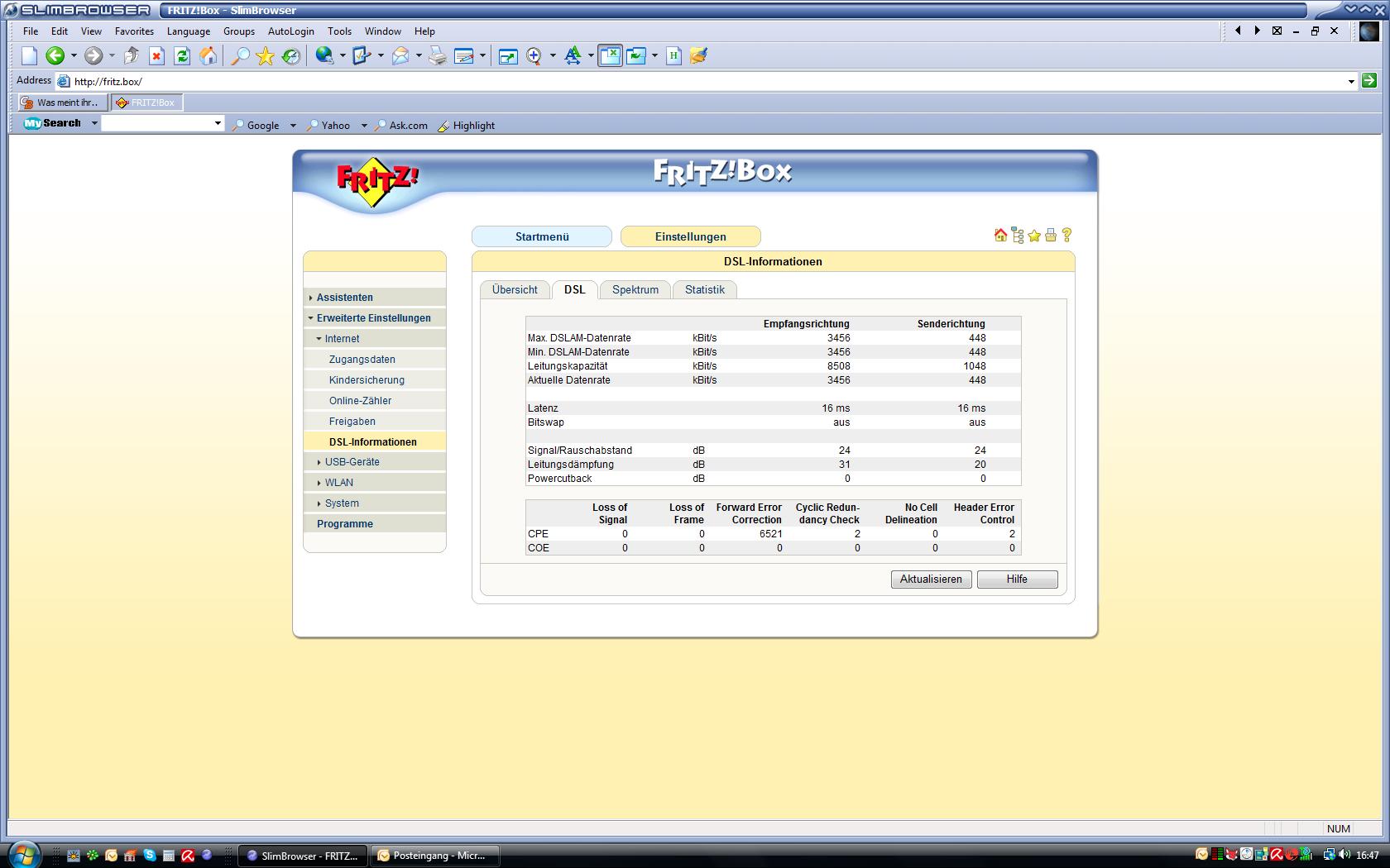

Ich weiß nicht wie man einen Screenshot anhängt, hier mal die Daten
Signal/Rauschabstand Empfangsrichtung 24 Senderichtung 24
Leitungsdämpfung Empfangsrichtung 31 Senderichtung 20

Das ist ja witzig bzw. komisch. Wie du sehen kannst, hat deine Leitung eine Kapazität, die für DSL 8.000 reichen könnte. Das Problem ist nur, dass der DSLAM bzw. die Vermittlungsstelle diese Datenrate nicht verarbeiten kann.
Die Leitungen sind also durchaus DSL 6.000 fähig, aber anscheinend nicht die Vermittlungsstelle.
Das hab ich noch nie gesehen, dass die Leitungskapazität höher ist als die max. DSLAM-Rate (zumindest nicht so stark). Du könntest mal bei der Telekom nachfragen, ob das sein kann bzw. ob Neuerungen in naher Zukunft geplant sind.

Also diese Aussage verstehe ich nicht. Das Problem ist wohl klar in der Tabelle (siehe WIKI-Eintrag) zu sehen! Die T-Kom schaltet bei einer Dämpfung von 31,2 eben nur 3.000. Punkt.
Andere Provider sind da sehr viel Großzügiger: ARCOR würde dir 6.000 geben. Also würden sie dir 16.000 schalten/bezahlen lassen und du würdest ca. 6.000 bekommen. (Oder bius zu 16.000, so wie es die Modems eben aushandeln).
Einzige Möglichkeit - Wechseln!

Wie du in dem Screenshot oben sehen kannst, beträgt die max. Datenrate des DSLAM nur 3456Kbit/s. Egal wie gut die Leitung ist oder welcher Anbieter das schaltet, mehr geht nicht, wenn dieser DSLAM genutzt wird!
Wenn auf der Autobahn eine Baustelle ist, wo man nur 80km/h fahren kann, kannst du auch nicht schneller fahren nur weil davor oder dahinter 200km/h möglich sind.

die Leitung gibt 8000 (Leitungskapazität) her, T-Kom schaltet: 3000 fix.
Autobahnvergleich:
Ein gutes Auto kann auf dieser Autbahn 200 fahren. T-Kom stellt aber 80 Schilder auf.
Ein anderer Anbieter würde auf der gleichen Leitung die 80 Schilder in den Müll werfen und schauen, wie sich das Auto macht. (Rate Adaptive Mode).
Bei diesem SNR (24!!!) dürfte die Verbindung sehr stabil sein. Wenn der TE mehr Geschwindigkeit will, würde ich ihm empfehlen mal bei einem anderen Provider nachzufragen. (*)
