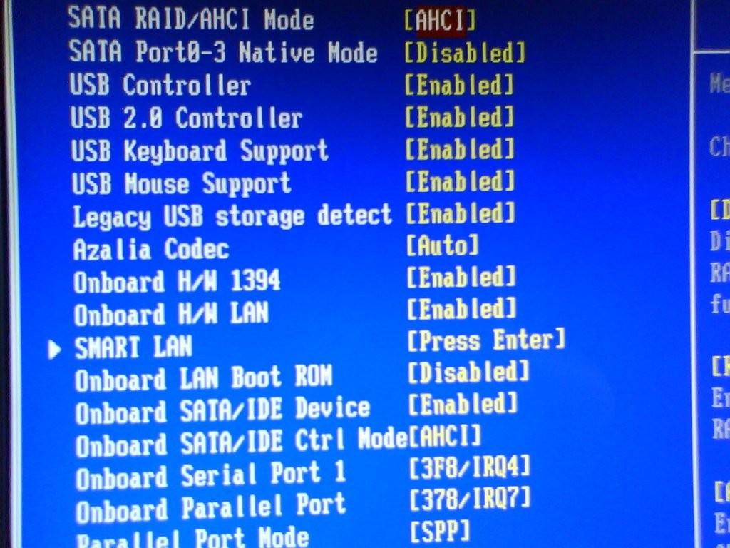

Hallo
Ich habe gestern nachträglich AHCI aktiviert, mit einem Trick den ich im Internet gefunden habe hat das auch geklappt. Aber in meinem BIOS gibt es 2 Optionen bei denen ich AHCI einstellen kann und diese habe ich jetzt auch beide auf AHCI.
Muss ich BEIDE auf AHCI einstellen? momentan ist es so das er beim Starten den RAID controller ladet und darüber findet er meine Festplatte und mein DVD Rom. Danach ladet er aber nochmal etwas und findet dort meinen IDE DVD brenner, der muss ja aber gar nicht auf AHCI laufen...
Wenn ich im BIOS die Option Onboard SATA/IDE Ctrl Mode auf IDE stelle statt AHCI sucht er den brenner nicht mehr zusätzlich, aber ich glaube dann laufen auch die SATA Geräte wieder im IDE modus...
Ich bin da nicht so bewandert, ich will einfach AHCI aktiviert haben ohne irgend einen Controller zu viel aktiviert denn das braucht zeit beim starten.
Bitte seht euch das Bild mal an und sagt mir was ich evtl umstellen kann, DANKE

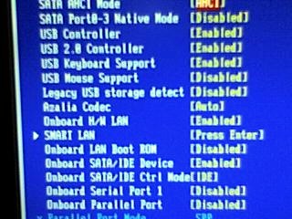

- Im Screenshot wurde für beide Controller der AHCI-Modus aktiviert
- Das während der Bootsequenz 2 "Ansichten" erscheinen, ist vollkommen normal. Schließlich sind beide Controller aktiviert und müssen dementsprechend die angeschlossenen Geräte initialisieren.
- Es sollte auch klar sein, dass der Zusatzcontroller für AHCI entsprechende Treiber benötigt. Diese sind hoffentlich installiert (und ich meine jetzt nicht die Matrix-Treiber !).

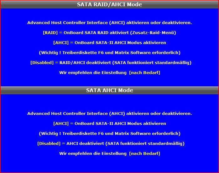

Was ich momentan nicht schnalle, in dem Gigabyte Forum welches jodd verlinkt hat steht das ich bei Onboard ...... IDE einstellen kann/muss. dann wird auch nur ein Controller geladen beim Starten ABER dann habe ich meinen IDE Brenner nicht im Windows.
Man man jetzt lass ich dann bald einfach beides aktiviert! dauert zwar ein paar sekunden länger zum starten aber es geht wenigstens.

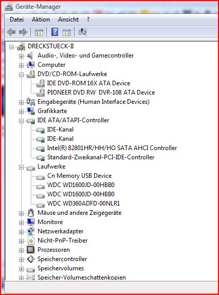

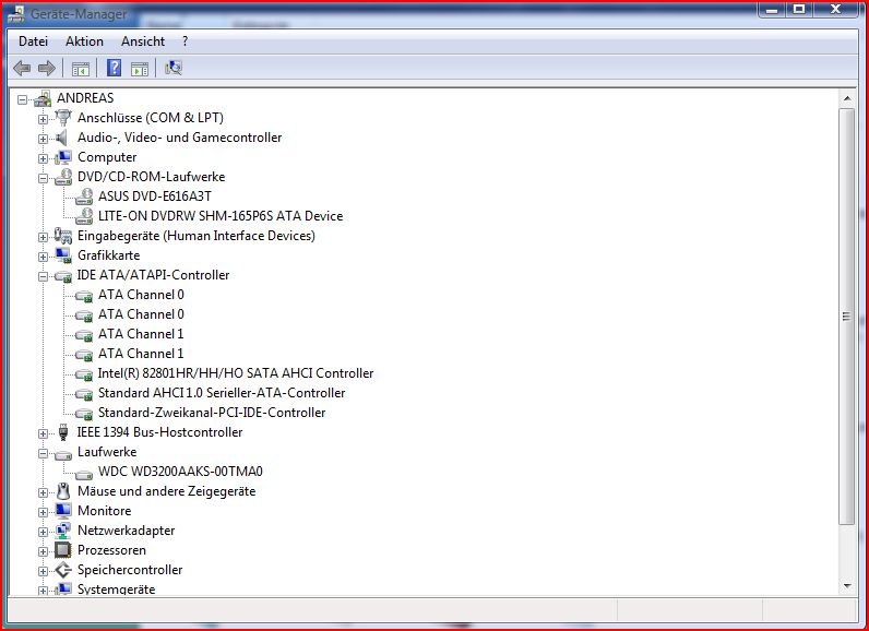

wenn ich es so mache wie auf der seite beschrieben ist, macht mein vista komische sachen. systemstart dauert ca. 5 min, kein brenner u. rom lw und noch viel schlimmer ist das es sich bei der kleinsten aktivität aufhängt (passiert sonst fast nie).
im gerätemanager sieht es z.z. so aus (bild), die symbole die nur halb zu sehen sind, sind aktiv wenn AHCI eingeschalten ist.

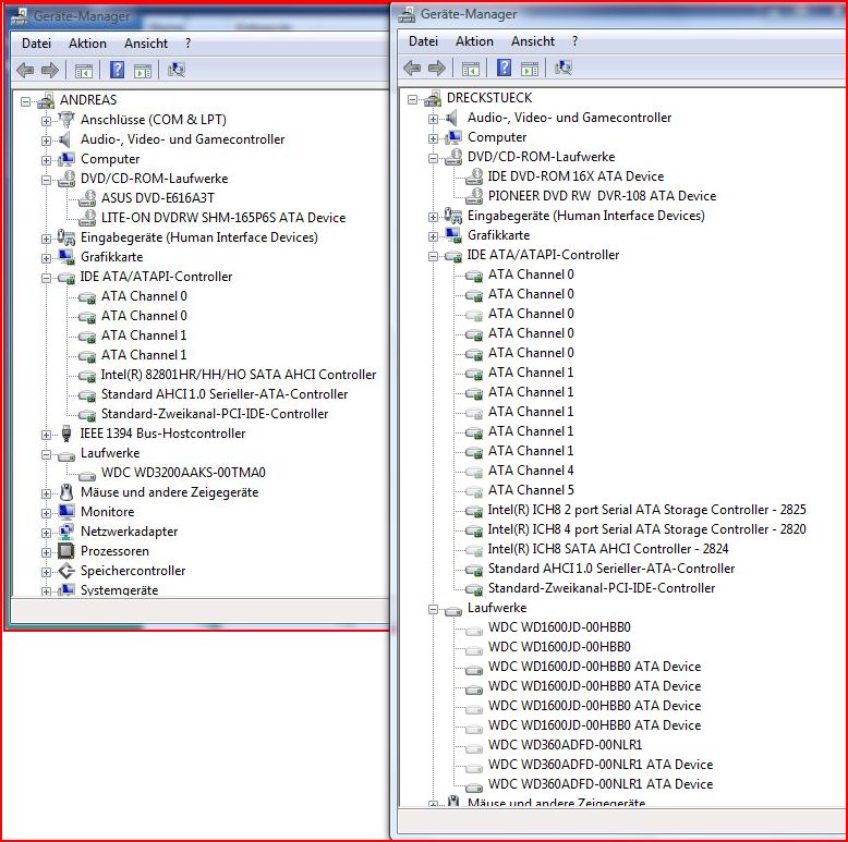

@jodd an deinem Gerätemanager sehe ich auch nicht viel... jedenfalls nicht was das Problem ist. Ich sehe nur das du noch wesentlich mehr aufgelistet hast.
Greetz
ich habe mal die treiber (iaahci) vor der neuinstallation von vista eingebunden, dann vista+sp1 installiert. systemstart ist wie vorher unter 1 min, brenner und dvd lw funktionieren ganz normal, komische sachen macht vista auch nicht mehr. der gerätemanager sieht jetzt auch "besser" aus, es sind nicht mehr halb so viele geräte wie vorher gelistet. einstellungen des bios, siehe bild. hab das ganze in etwa so gemacht wie im link oben beschrieben.
allerdings ist er dann eben im Windows nicht mehr vorhanden, ka wieso.
da wird windows mit den nachträglichen aktivieren nicht klar kommen, bei neuinstall. wie ich es probiert habe ist das kein problem.
