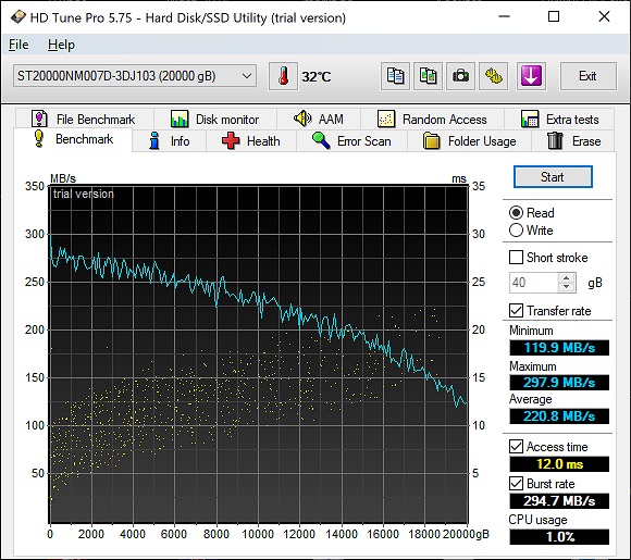

Hier mal meine neue "Exos X20 - 20TB" an diesem kleinen USB-Controller...
https://www.amazon.de/dp/B06XBYMS42?ref=ppx_yo2ov_dt_b_product_details&th=1
Gibt praktisch keinen Unterschied zur Anbindung per SATA ans MB... :)
Kabel noch reinwurschteln und fertig. Trennen und wieder einbinden per Software klappt zum Glück problemlos
(hab nen älteren Controller, bei dem Trennen zwar klappt, aber die HDD trotzdem weiter dreht)
btw:
Per Hotswap über SATA wäre es auch gegangen, allerdings nicht ohne mechanische Trennung per Schalter o.ä.
Hattet ihr ja oben geschrieben. Ich hab erst angenommen, dass der Motor auch stromlos gemacht wird (leider nicht :()
Per USB-Adapter + dem Software-Tool geht es am Bequemsten. Hatte erst Bedenken, dass der kleine, neue USB-Adapter die HDD-Performance limitiert, aber er schafft zumindest 422MB/s (durchgängig) mit einer Samsung 830 (was Schnelleres mit SATA hab ich grad nicht da)
