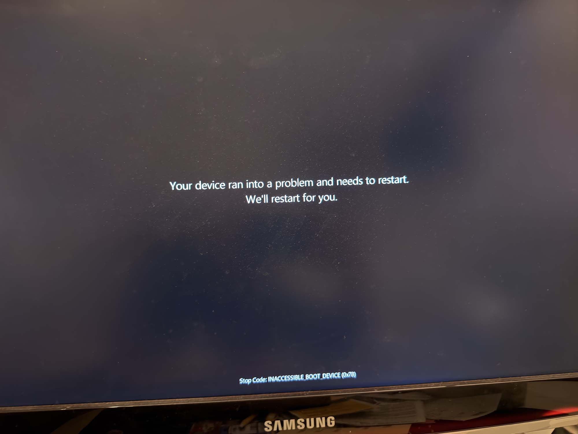

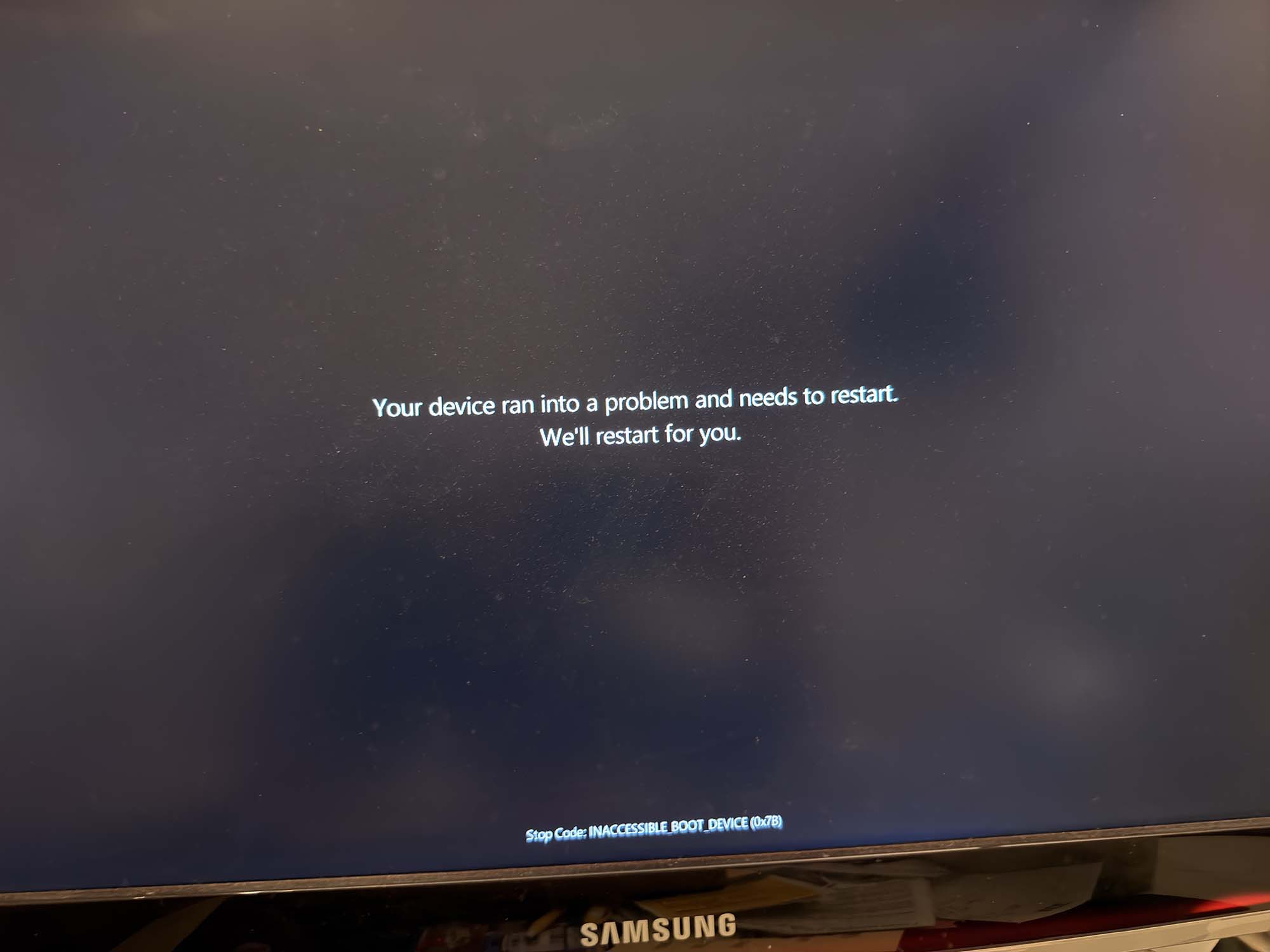

Jetzt ist das Problem, dass er natürlich keinerlei Datensicherungen extern hat und Windows den Start mit der Meldung dass ein Start nicht möglich sei quittiert. Ich habe bereits versucht, mit den bekannten Eingabeaufforderungen die Bootsektoren/Tabellen usw zu reparieren, aber leider ohne Erfolg.

Wenn hier schon random irgendwelche fix mbr und co commands ausm netz reingeprügelt worden sind welche soweit mir bekannt unter uefi windows gar nicht mehr funktionieren wurde eh schon zu viel gemacht.

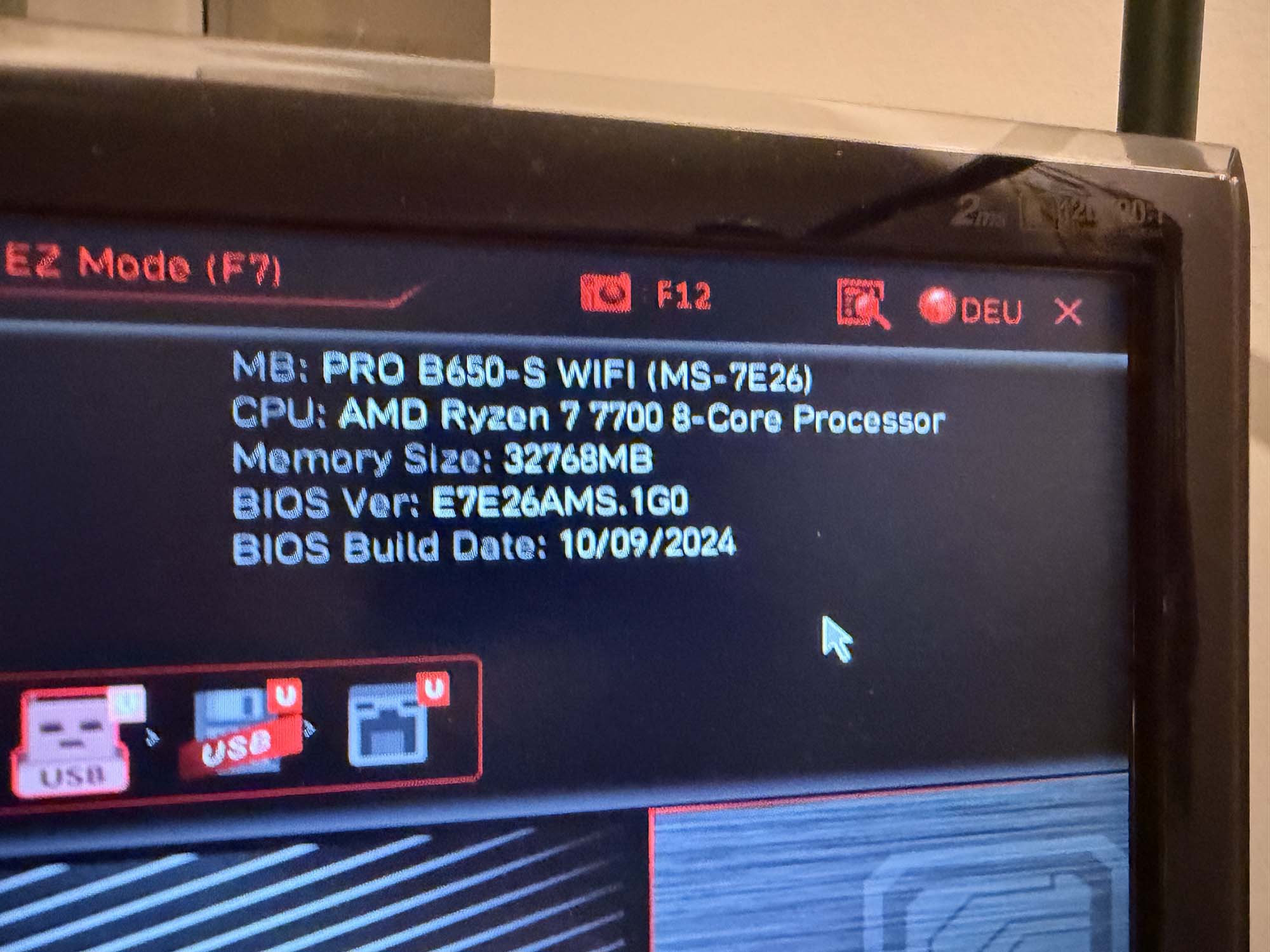

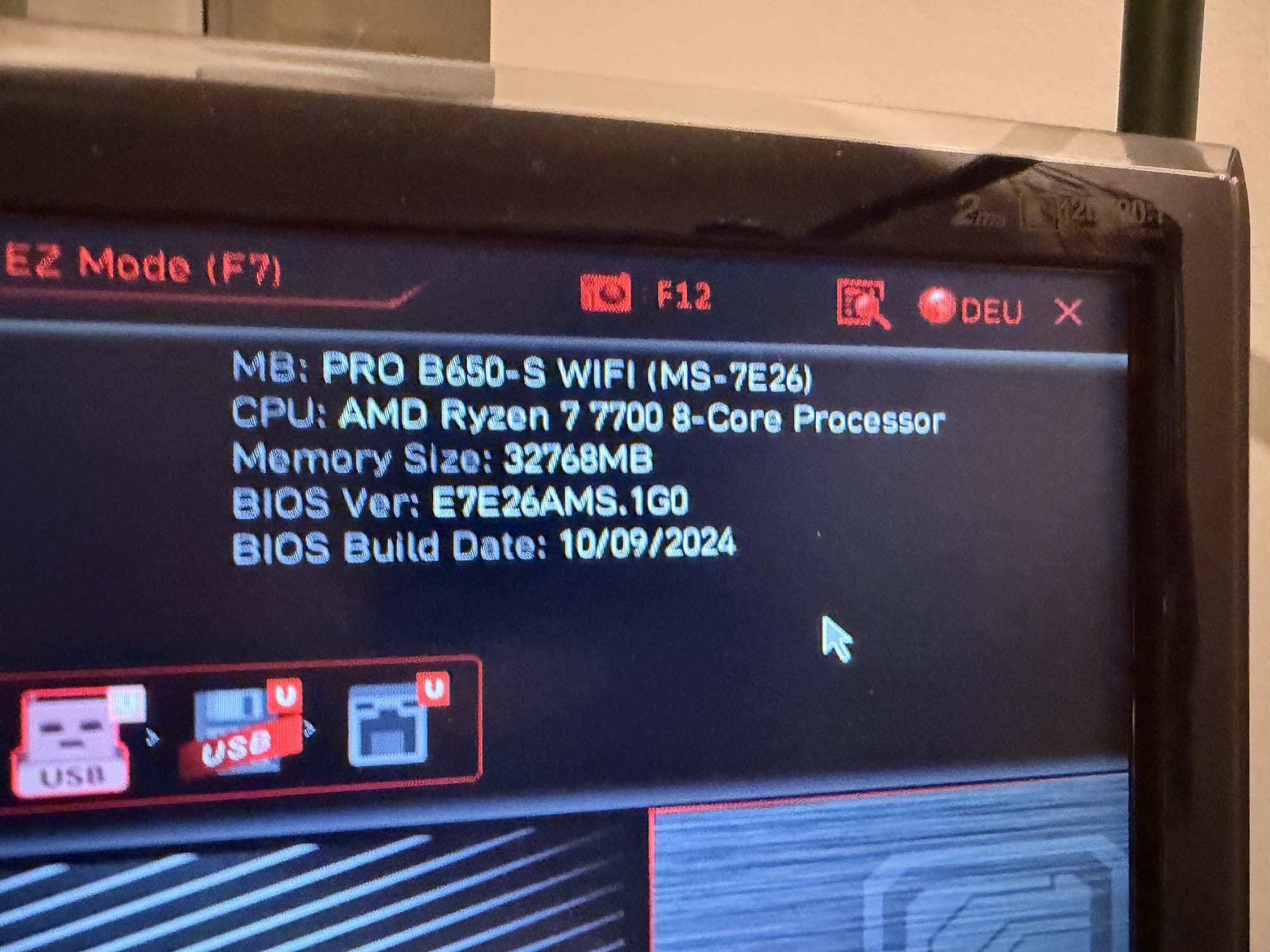

MB ist ein MSI Pro B650-S WiFi, CPU ein Ryzen 7 7700

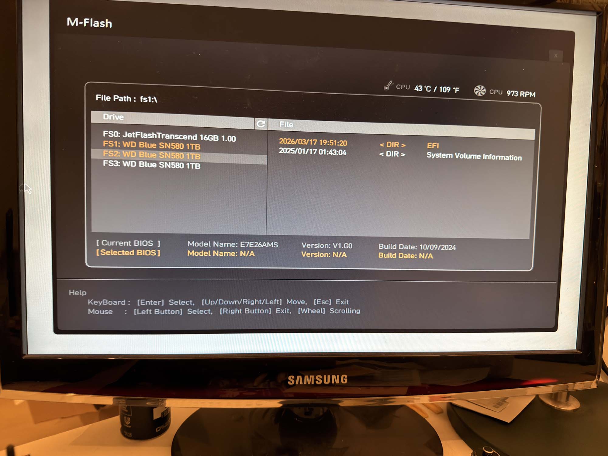

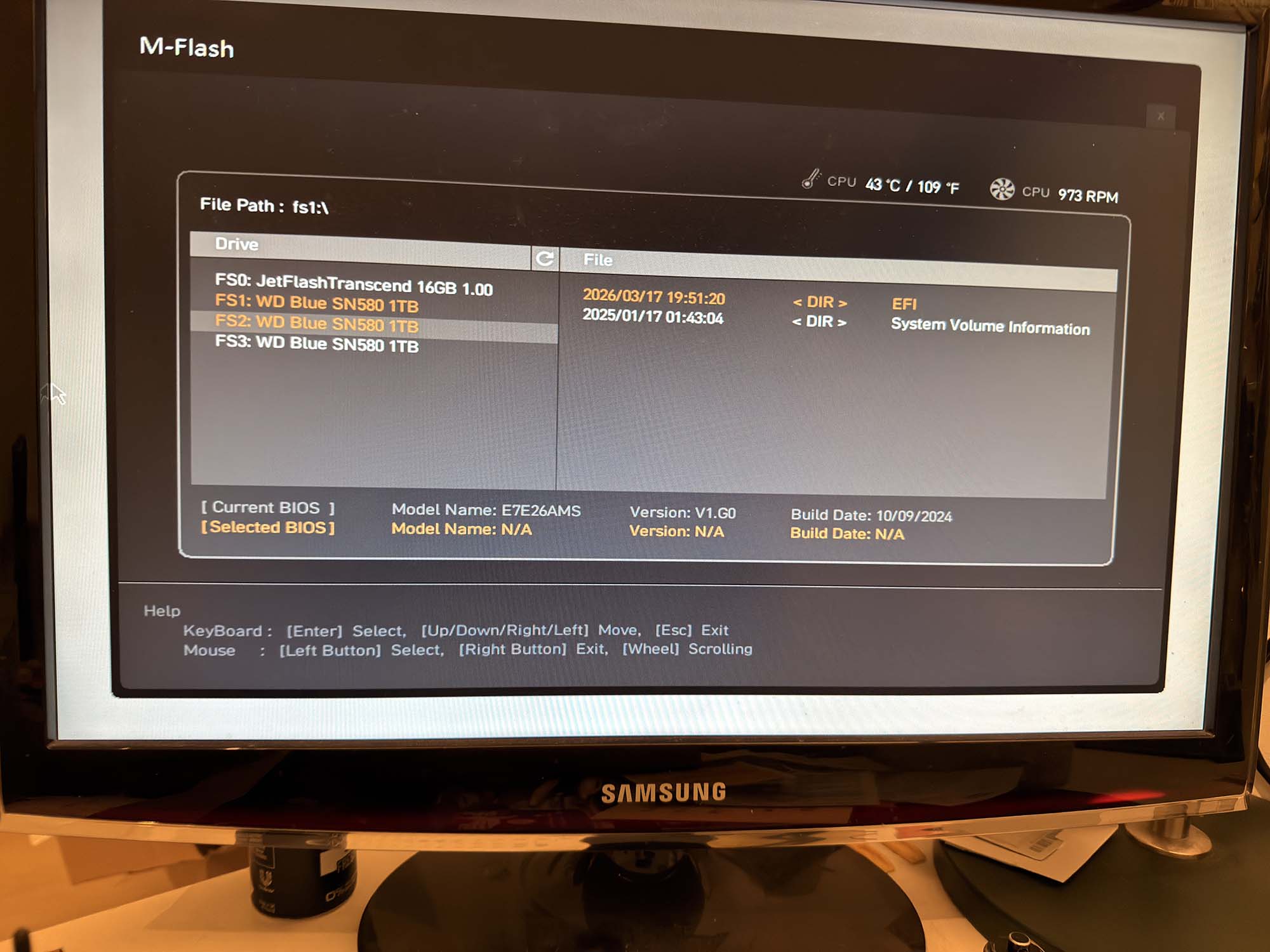

Ich habe noch mal geschaut: im Flash-Modus werden wenn ich das richtig interpretiere 3x 1TB angezeigt (der Stick auf FS0 ist der Boot-Stick)
Es scheinen noch 1TB M2 Speicher zu existieren - da dürfte das Betriebssystem drauf laufen

Das Brett hat eigentlich nur 2 Steckplaetze fuer NVMe. @Skoell
Noch eine Adapterkarte drin mit einer dritten SSD?
Hast Du das Geraet vor der Nase? Schau rein und mach Bilder fuer den Thread hier.
Kannst Du Dir nicht einfach einen Bootstick mit Hirens Boot CD bauen und damit starten?
Sehe ich auch so, da passen nur 2 SSDs drauf.
https://www.msi.com/Motherboard/PRO-B650-S-WIFI/Specification
Eine Sata SSD am Kabel kann es nicht sein, da passen die Bezeichnungen nicht.
Alles merkwürdig.
Vielleicht wäre es am einfachsten mit so einem Boot USB Stick, das kann hirens sein oder ein live Linux, auch Ubuntu lässt sich vom stick starten zu versuchen an die Daten zu kommen. Die zu kopieren, und sollte man neu installieren auch das RAID los zu werden.
Außerdem muss im BIOS auch was zum RAID irgendwo stehen. Oder wird das Tool dazu separat aufgerufen?
Da wird doch kein extra Controller drin sein. Oder? Sollte man aber vorher wissen. Ein Blick ins Gehäuse schafft Klarheit.
