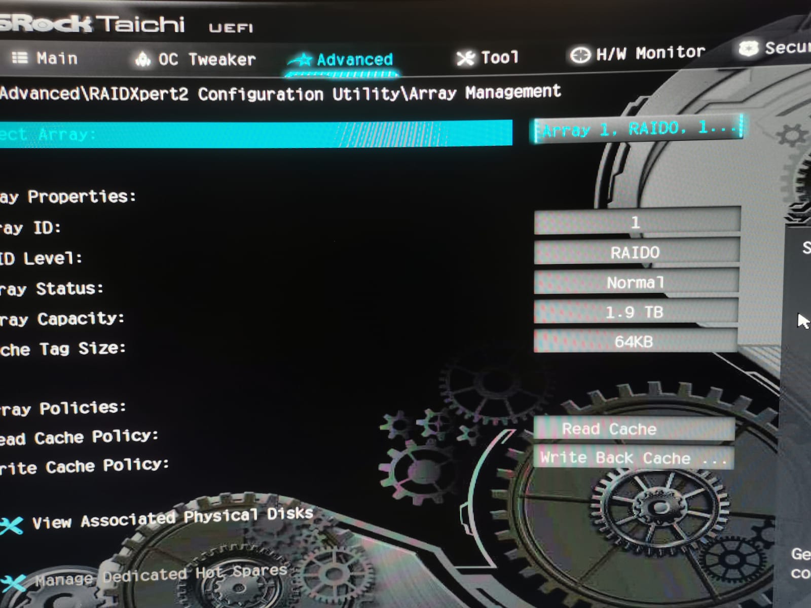

ich nutze nun schon seit Jahr einen 0er Raid mit 2 Samsung 870 1TB SSD's eingebunden über mein Asrock Taichi X470 Board.
Damals wurde der PC neu installiert und zu dem Anlass gleich die neuen Platten gekauft und der Raid von Beginn an eingerichtet.
Da sich nach einem Update mein Windows Zerschossen hatte und ich zu den ewig unbelehrbaren gehöre die nie ein externes Medium für ein Full Backup habe hieß es natürlich wieder Neuinstallation. Anfangs hatte ich meine Daten noch behalten, musste aber letztlich doch eine vollkommen cleane Neuinstallation machen....
Seit der Komplett Neuinstallation wurde mein Raid nicht mehr erkannt.
Im Bios hatte ich ja nichts verstellt weshalb ich nicht weshalb plötzlich mein Raid nicht mehr erkannt wird.

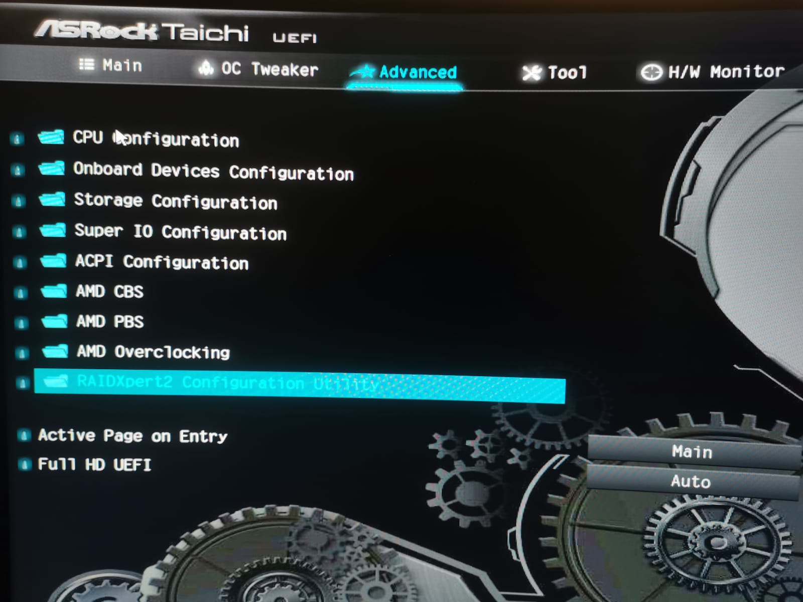

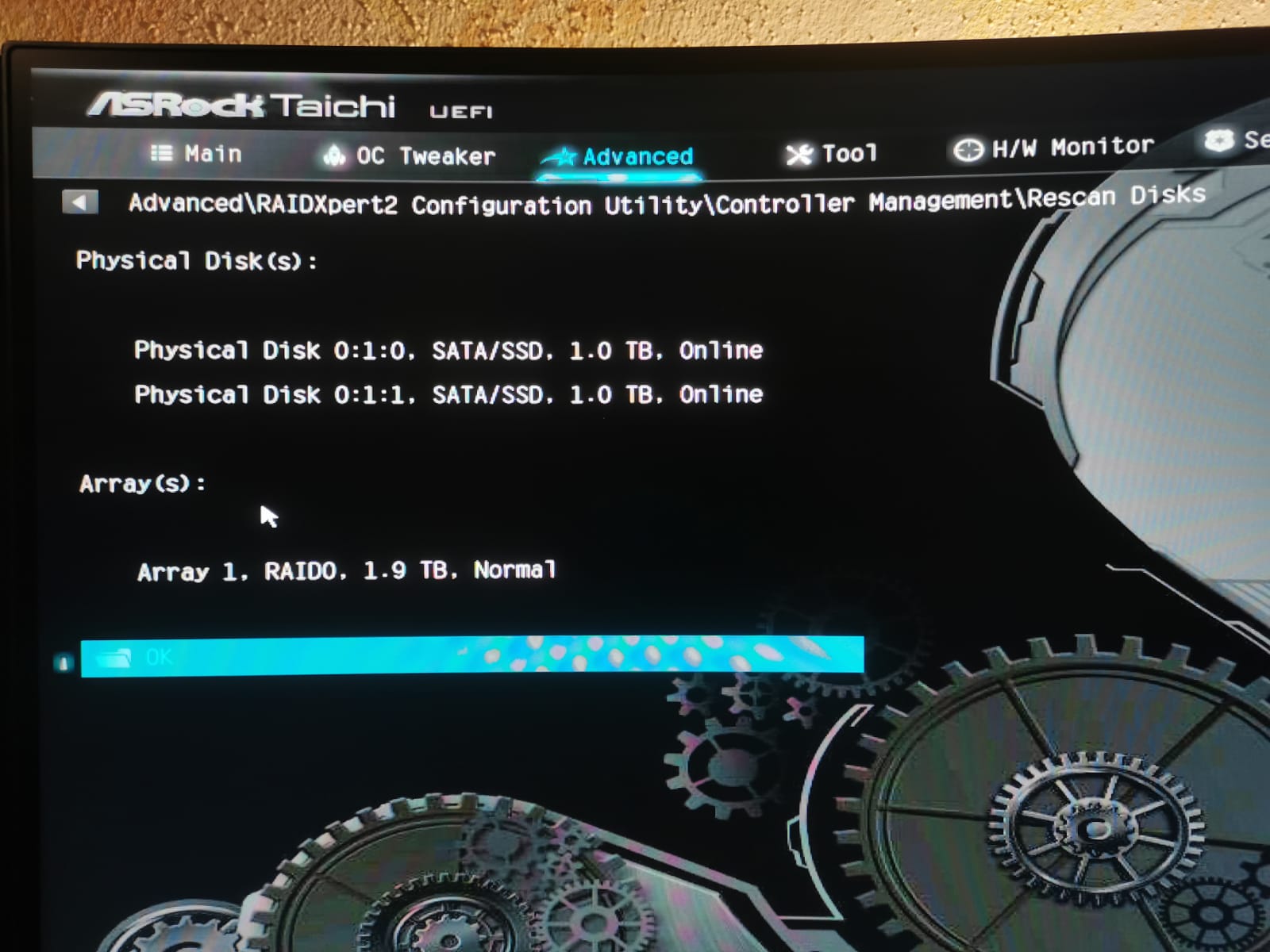

Naja, da eh schon 50% meiner Daten weg waren dachte ich mir, Raid löschen, Neu initalisieren und Treiber installieren (RaidXpert2)
dann wird das schon werden. Pustekuchen.

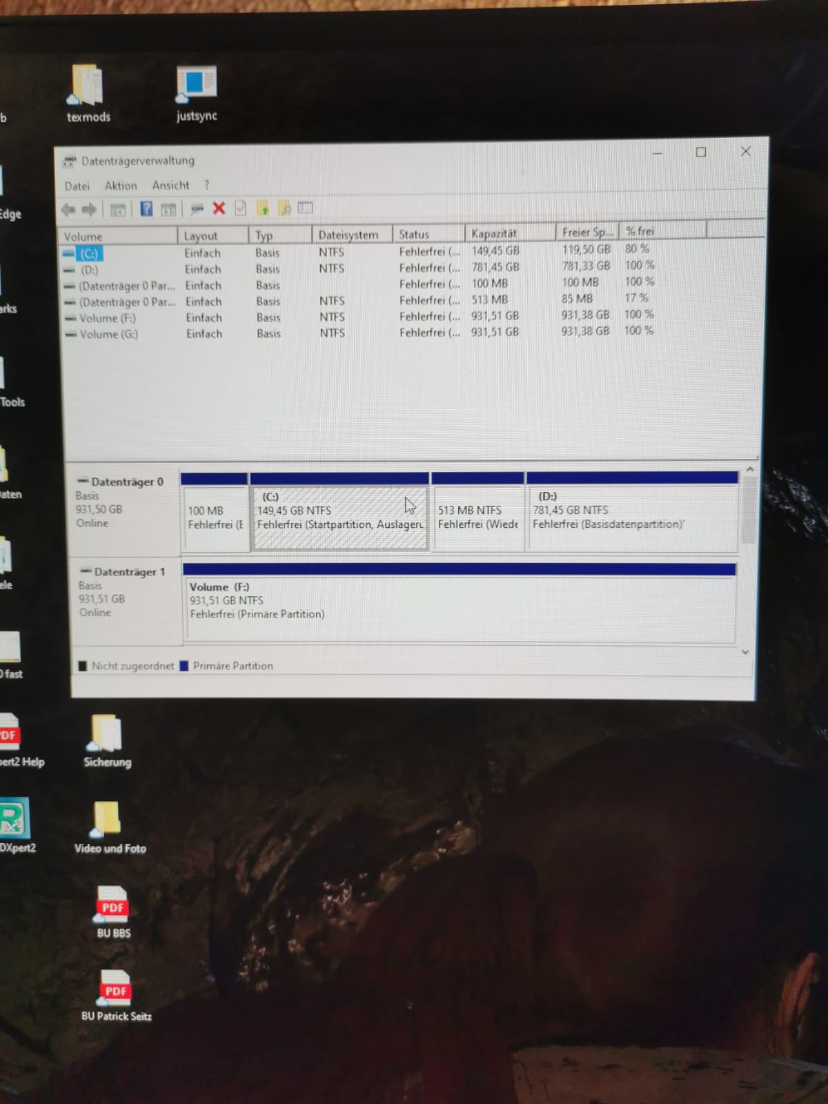

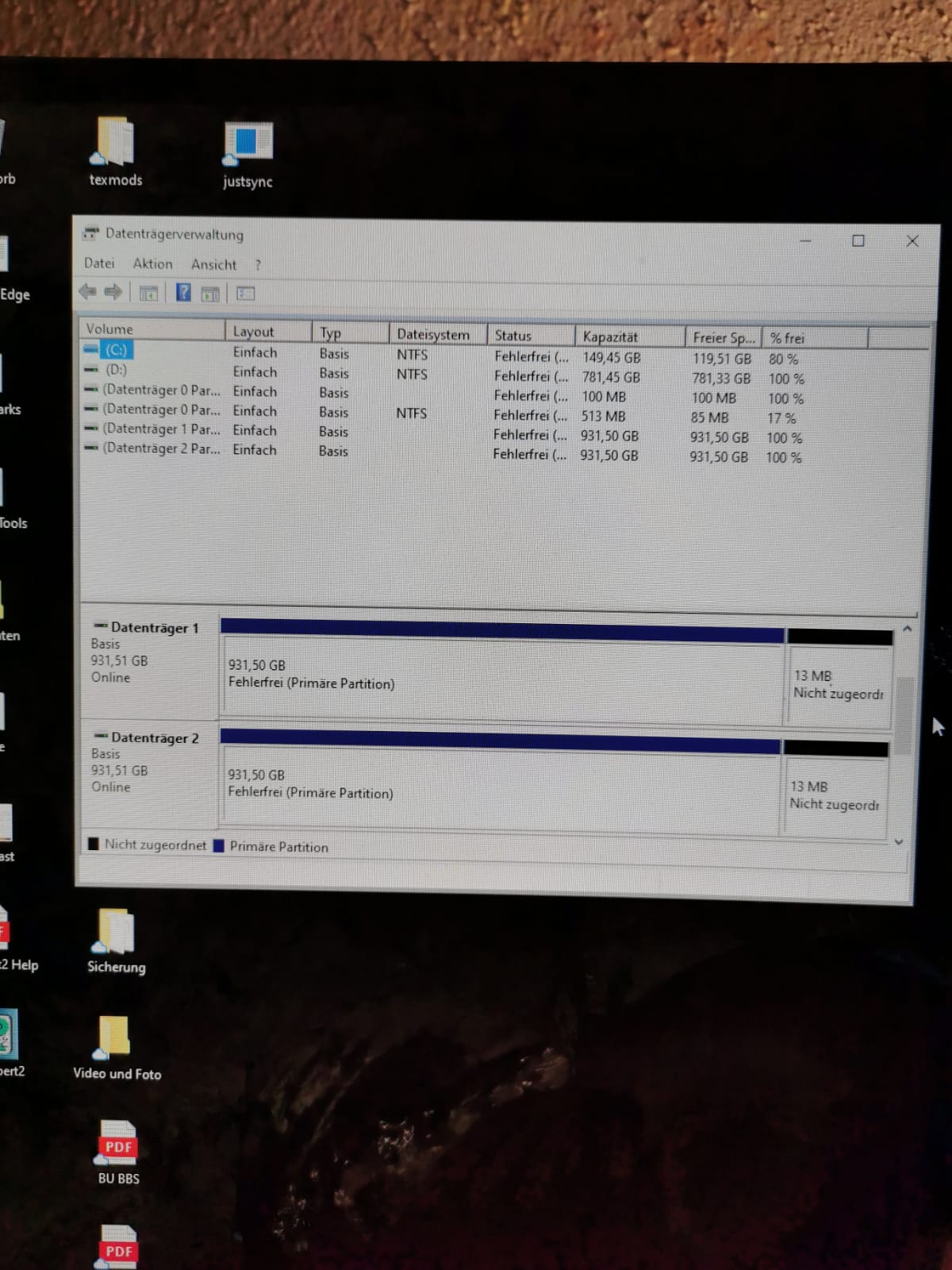

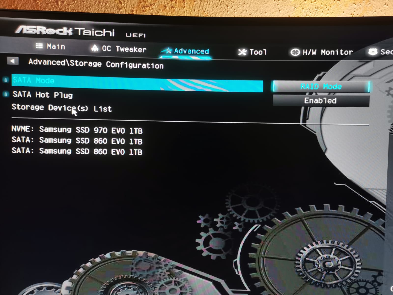

Im AHCI Mode werden beide Festplatten als Individuen erkannt. Unabhängig davon ob ich sie nur als Array zusammenschließe oder Nicht.
Im Raidmodus erscheinen beide Festplatten jedoch nicht in der Datenträgerverwaltung.
Sprich für mich, dass das erstellen des Raids nicht klappt, da es sonst umgekehrt sein müsste, dass die Festplatten im AHCI Modus nicht erscheinen aber als einzelne Partition im Raidmodus erscheinen müssten....

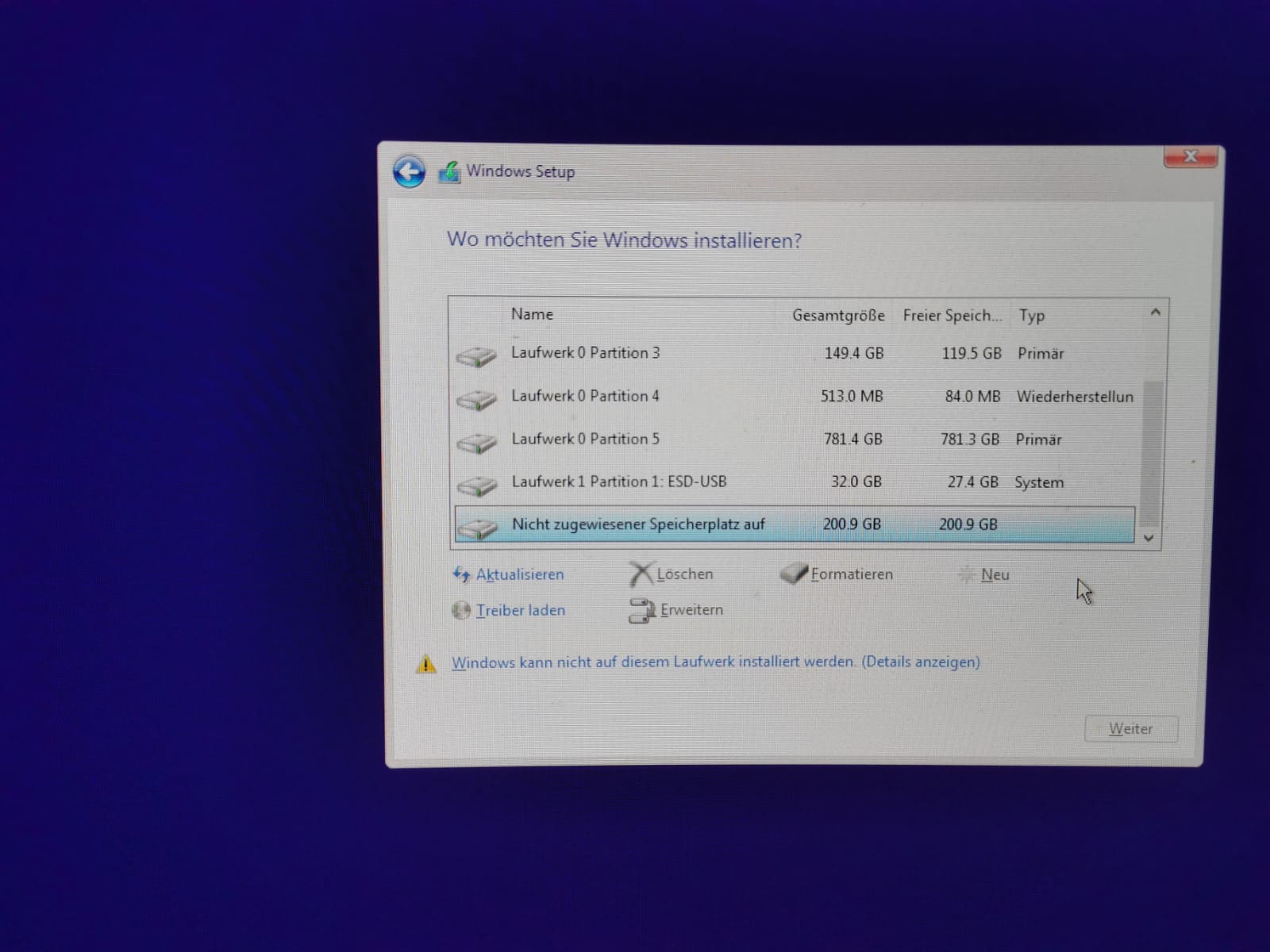

Weiß jemand Rat? Ich poste noch einige Bilder die hoffentlich bei der Fehleranalyse helfen.
Ich weiß zum Beispiel auch überhaupt nicht woher diese 200GB Festplattenspeicher her kommen sollen, die mir angezeigt werden wenn ich die Windowsinstallation starte.

Wie gesagt Treiber sind installiert(Mehrfach), ich hab den PC bestimmt schon 40 mal neugestartet heute.
AHCI läuft Raid läuft nicht. Array löschen neu initialisieren Formatieren egal was.
Ich kriegs nicht zum laufen :/
Der Rechner muss im RAID eingestellt sein und der passende RAID Treiber muss im Setup von Windows von USB Stick geladen werden.
Aber deine Annahme es würde irgendwie schneller gehen ist falsch, selbst zwischen NVMe und SATA ist kaum ein Unterschied, jetzt aber verbaust du dir die schnellen Zugriffszeiten mit RAID.
Wie sieht der Gerätemanager im RAID Modus aus?

Ich nehme mal an, du hast dich strikt an diese Anweisung gehalten? https://download.asrock.com/Manual/RAID/A300M-STX/English.pdf
Punkt I vielleicht ausgelassen?
Eigentlich nicht. Ich versuche gerade nochmal den Punkt 2.1 neu vielleicht bringt das was.

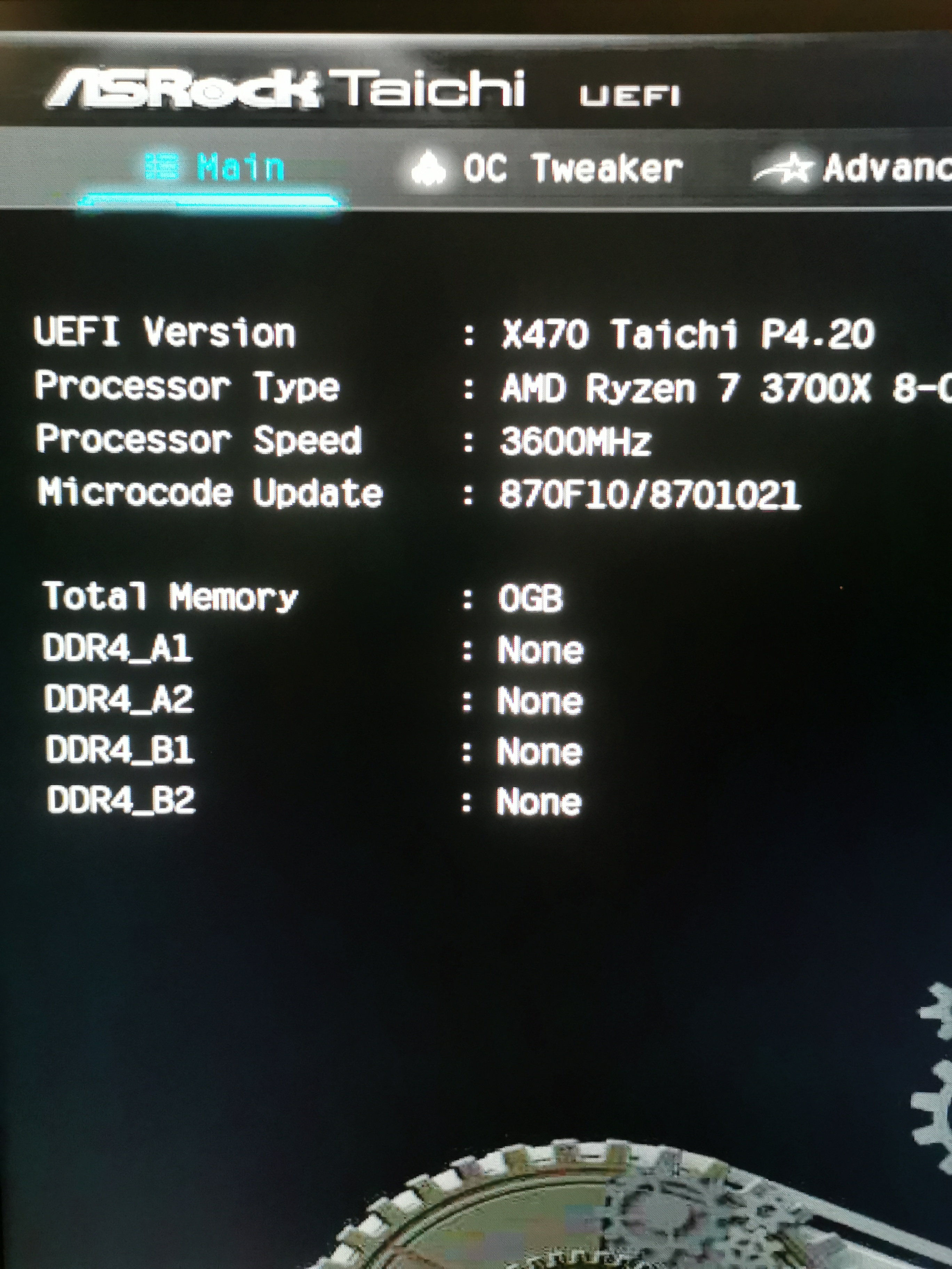

Ich hab's Mal wieder nicht sein lassen können bin streng nach Anleitung bis Schritt 3.i gekommen während der Windows-Installation dann ein Blue Screen und nun zeigt mir das BIOS die RAM Riegel nicht mehr an???
Schock!

Wie muss das BIOS denn eingestellt werden wenn ich das via Windows einrichten möchte? AHCI Mode?
Du hast hoffentlich schon die richtigen Treiber für dein Board geladen. Das mit dem RAM kann ja jetzt unmöglich mit Windows zusammen hängen. Vielleicht solltest du doch einfach dein Raid später in Windows erstellen und gut ist.
Natürlich. Nachdem ich ewig im Internet nichts kompatibles gefunden hatte habe ich die Treiber von der CD auf nen Stick geladen. Wurden auch wunderbar in der Treibersuche im Windows Installationsmenü erkannt.
Beim 1. Mal schlug die Installation fehl.
Beim 2. Schlug die Installation fehl und im BIOS würde kein RAM mehr angezeigt.
System ein 2. Mal neu gestartet Ram ist wieder da.
3. Versuch ich lade den 3. Treiber gerade plötzlich verschwindet einfach die Partition
Sprich ich hätte keine Partition mehr auf der ich hatte Windows installieren können.
Da hat es mir dann gereicht.
BIOS auf AHCI Mode gestartet und Windows installiert nun problemlos neu.... Ganze Arbeit war quasi umsonst.

Bin gerade am Formatieren. Interessant finde ich auch den Größenunterschied der 2 baugleichen Festplatten....1604873465462.png
Also bei mir sehen sie exakt gleich groß aus. Nur hast Du bei der zweiten einen kleinen 128 MB Bereich unpartioniert gelassen.
