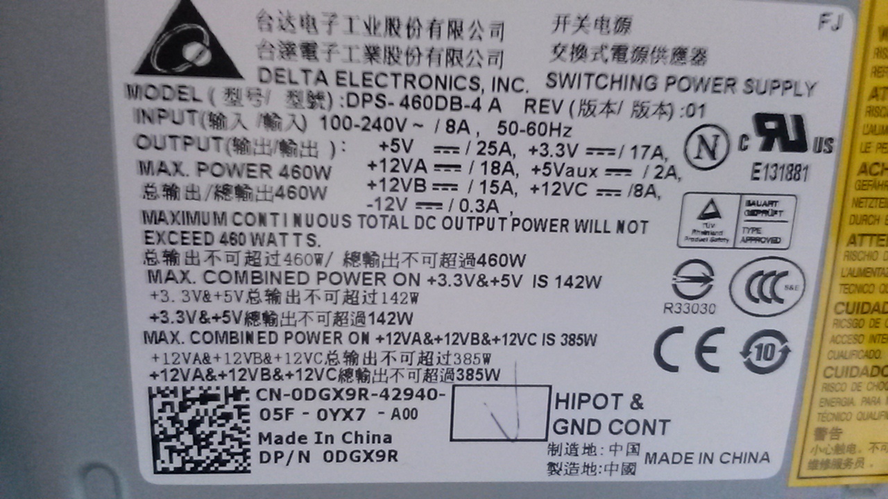

ich weiss jetzt aber nicht, ob sie defekt ist oder mein netzteil zu schwach ist, weil die grafikkarte kein bild ausgibt. der rechner fährt aber ganz normal hoch, das erkenne ich am windows jingle. wie macht sich ein schwaches netzteil bemerkbar? allein um diese frage geht e. alle andere eventualitäten habe ich abgehakt. in anderen worten: schon alles ausprobiert. ich bin mit meinem latein am ende. diese frage zu beantworten würde mir bei meinem nächsten schritt helfen, die grafikkarte zurück zu schicken oder ein neues netzteil zu bestellen.
bricht das netzteil irgendwann zusammen, wenn die volle leistung der grafikkarte beansprucht wird oder startet die grafikkarte erst garnicht und der bildschrim vom monitor bleibt von anfang an schwarz?
ich würde es gerne wissen, da ich ungern die grafikkarte auf verdacht zurückschicken und ebenfalls auf gut glück ein neues netztel bestellen möchte, um am ende herauszufinden, dass doch die gpu defekt war.

+ 460 watt netzteil
es sind drei 12v schienen vorhanden, die insgesammt eine leistung von 380w abgeben.

460 Watt sollten dicke reichen, wenn es ein gutes Netzteil ist.
Welches Netzteil hast du denn aktuell verbaut?
Wenn wir schon dabei sind. Poste mal die komplette Hardware. Sprich genaue Bezeichnung von Netzteil, Mainboard, etc., pp.
Von welchem Hersteller ist das Netzteil?
Das Netzteil ist unterste Schublade, geht gar nicht, raus damit.

@fanati, das netztei ist in ordnung, wenn ich die andere grafikkarte rein packe, ist alles in ordnung.

Warscheinlich zieht deine Karte beim Start kurzzeitig mit voller Last; was das Netzteil nicht abkann = Nix geht...

Unabhängig davon ob es nun am Netzteil liegt oder die 7950 einen Defekt hat: das Netzteil sollte auf jeden Fall ausgetauscht werden. Gute Netzteile gibt es bereits ab 45 - 50€ (450 Watt).

ganz ehrlich ich kann mit solchen pauschalaussagen nichts anfangen. das netzteil wird in vielen amerikanischen foren als ok bezeichnet. ausserdem hat dell meine pc konfiguration mit dem selben netzteil auch für eine 5870 ausgeliefert. dell kann es sich nicht erlauben, schlechte netzteile einzubauen, da ihre firmenkunden ansonsten scharrenweise ihre computer, die grösseren belastungen ausgesetzt sind als gewöhnliche privat pc's, reklamieren würden.
kann mir einer konkret diese frage beantworten:
die 12v schiene kann ja insgesammt nur 380w leisten. wird auch die cpu über die 12v versorgt? wenn ja, dann könnte es sein, dass hier die unterversorgung liegt, nämlich, dass dell bei ihren netzteilen einfach die 3,3v und 5v schienen zu grozügig mit leistung versorgt, da die computer in firmen (wofür sie konzipiert werden) viele laufwerke und andere dinge (usb) versorgen müssen. ist das vielleicht die schwäche dieses netzteils, dass die 12v schiene verglichen mit konsumenten netzteilen einfach zu wenig leistung abbekommen hat?
