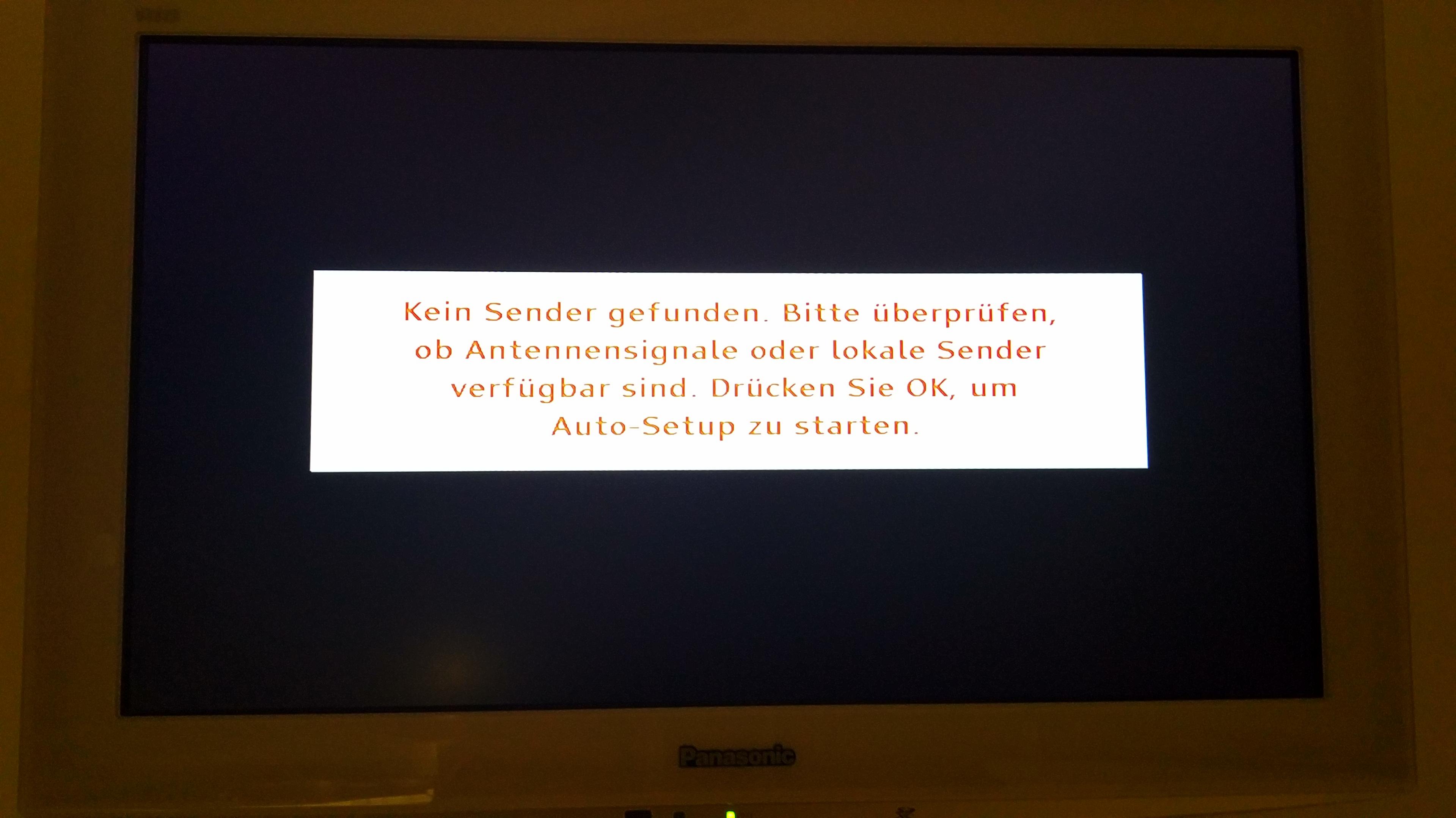

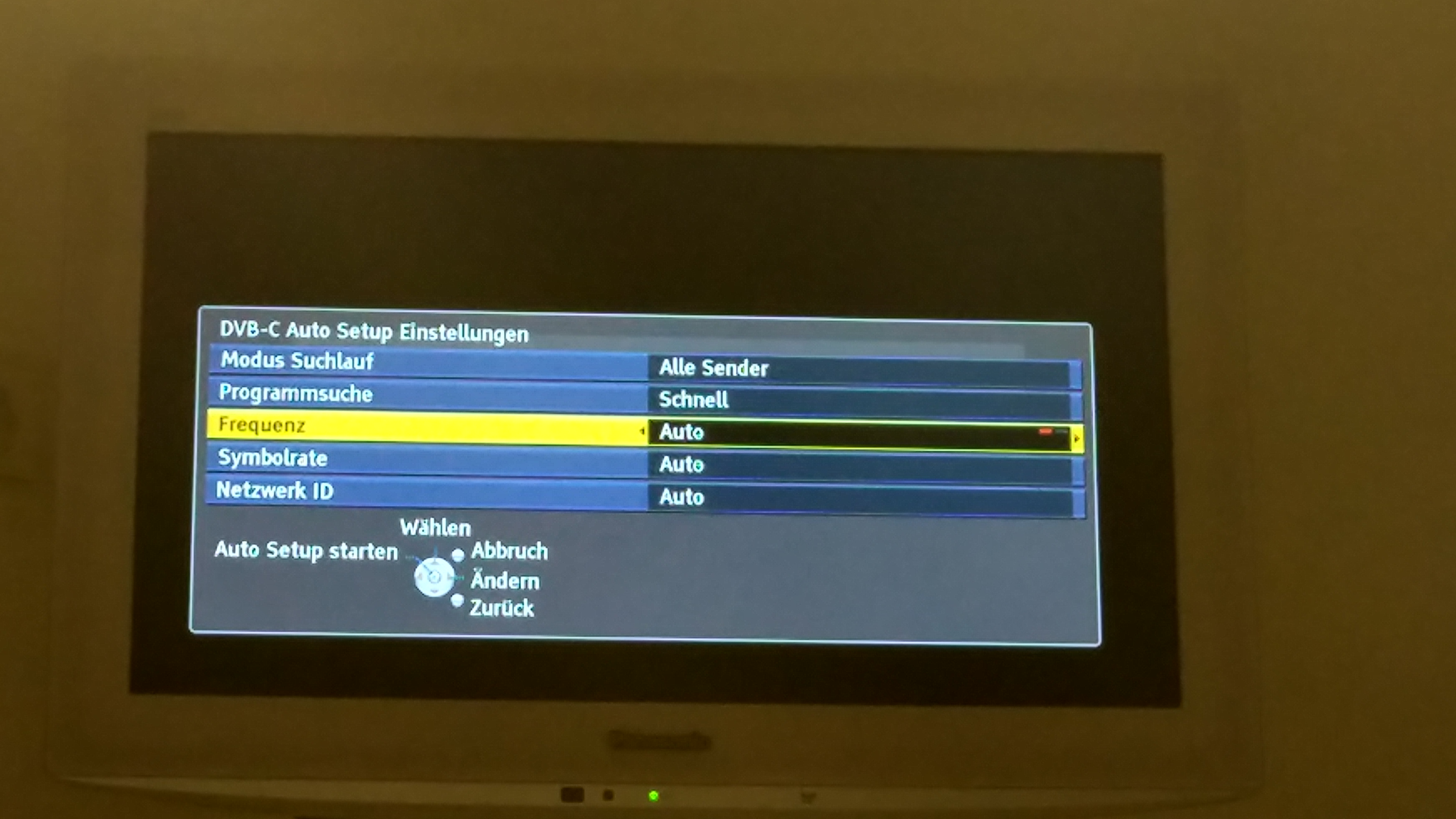

Ich habe eben einen Suchlauf über DVB-C gemacht, aber es hat wieder nicht geklappt.
schalte mal die Programmsuche auf "Ausführlich" oder so um, dann neuer versuch.
wenn nix findet ist der TV wohl nicht am Kabel angeschlossen,
wohl vorher auf DVB T geschaut DVB T wurde ebenfalls eingestellt ,
und jetzt Kabel scann findet nix weil nicht angeschlossen ist
Ja genau, da der Fernseher ja in der Küche ist sollte es wohl nicht die Hautantennendose sein, so währe es gut es mal an der ersten Dose auszuprobieren.
Und je nach dem wie die Verbindung zur Küche ist auch hier mal Prüfen ob alles in Ordnung ist.
Sonnst kannst du auch mal eine Frequenzsuche machen wo du weist das dort ein Sender ist, dann mal nach der Signalanzeige schauen.

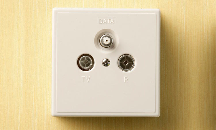

Ja, wir haben noch andere Fernseher im Haus und die funktionieren alle. An jeder Stelle im Haus (auch in der Küche), wo ein Fernseher ist, da haben wir auch so eine Buchse:
Das Kabel geht dann direkt vom Fernseher in diese Buchse rein.
