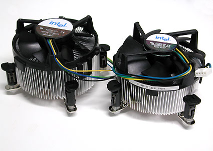

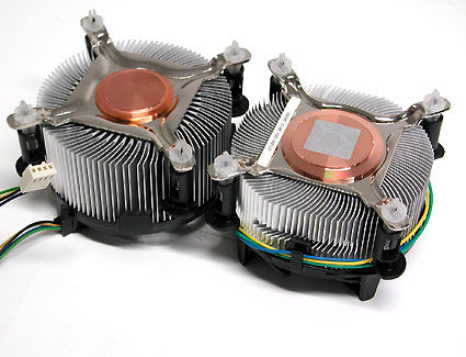

Der Fan rechts auf dem Bild sollte es sein, bin mir aber nicht sicher

also wenn er nicht übertaktet werden soll, dann reicht der Kühler.
Falls doch mal Overclocked wird, dann müsstest du den Kühler tauschen.
mfg
Tobi
ps: das Pad, was auf dem Kupferkern ist, würde ich vorsichtig abkratzden und Wärmeleitpaste verwenden. Dann ist die CPU auch kühler.
Das ist schon der richtige FAN, den du ausgewählt hattest. Und normal müsste der boxed dann schon reichen, wenn du nicht übertaktest und es in deinem Zimmer im Sommer nicht zu heiß wird. Würd mir an deiner Stelle aber vielleicht trotzdem den tray kaufen und den AC Freezer oder so draufmachen. Der kühlt besser als der boxed, ist leiser und kostet glaub so 20 €, Sicherheit geht vor:D
greetz Bl@cky

Also ich hab nen boxed Kühler drauf und die Kühlung ist vollkommend ausreichend zumal mein Cpu Lüfter auch noch nie über 1800uprm war (hab nen Core 2Duo E6600)daher ist er auch Lautstärkemäßig nicht raus zu hören.Das einzige was Bescheiden ist ist die Montage dort ist es besser vor Boardeinbau Cpu und Kühler drauf zu setzen.

also reichen wird er zum kühlen auf jedenfall,bissl oc macht er auch mit(wenn auch ned bei tollen temps,aber halten sich in grenzen.bei mir bei e4300€2,7ghz ca 50-55 grad bei standard voltage)->also da besser nen anderen kühler
was die lautsärke betrifft find ich ihn echt nervig laut,da er auch noch ein recht auffälliges geräusch von sich gibt,wenn er temperatur gesteuert wird und auf niedrigen drehzahlen läuft.
Also ich würde den un-boxed nehmen und dann einen günstigen Arctic Cooling Freezer 7 draufbatschen. Ist kaum teurer aber doch auch schon merklich leiser.
LG,
Zweiblum
Hallo! Ich habe auch den Boxed Kühler von Intel mit Core2-6300@2500,Vcore-1.26V ,und läuft idle42 grad und 3D last,zb.Stalker-spiel,habe ich 55 grad.Wichtig ist im bios lüfter auf Optimal einstellen,da läuft der mit 900 umdreh/min. im idle und 1800-2000 bei last.Also ist sehr leise und nicht so wie manche hier erzahlen.Ich empfehle dazu zwei Gehäuse lufter-ein vorne-oder seitlich ,der den luft rein blässt und ein hinten der den luft rausblasst.Viel spass.
