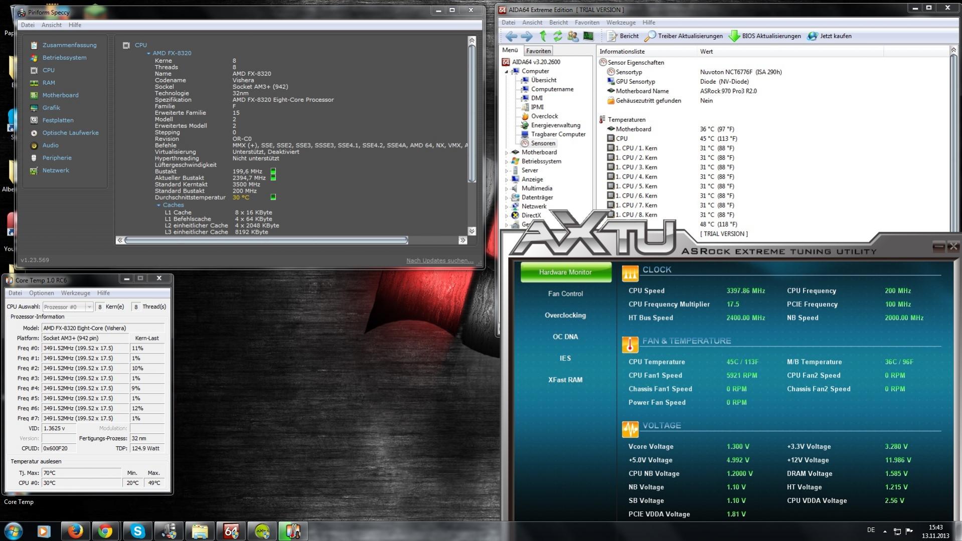

Ich hab 3 Programme , mit denen Ich die Temperaturen von der CPU messen kann.
Speccy: 37°C
CoreTemp: 37°C
AsRock eXtreme Tuner: 55°C
Wer von den Programmen hat Recht?
EDIT:
Hab mir ein 4tes Programm runtergeladen , welches damals als einzigstes Programm meinen 4 kerner deren Temperaturen auslesen konnte.
Der zeigt mir die CPU und deren Kern temperaturen an.
Speccy & Core Temp zeigen die Kerntemperaturen an und AsRock die CPU Temperatur.
Kann man also CoreTemp + Speccy in den Müll schmeißen , wenn man übertakten will ?
