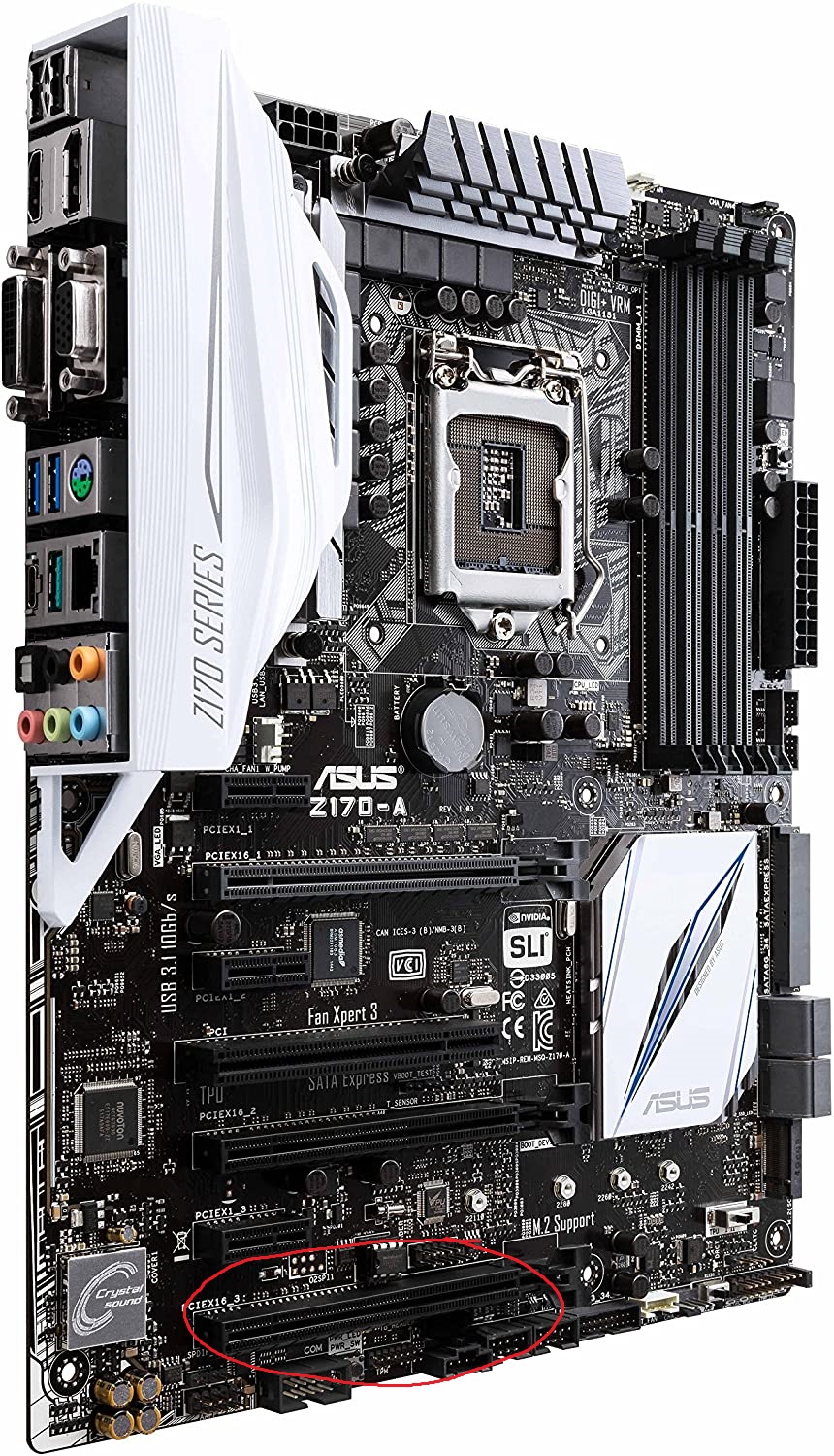

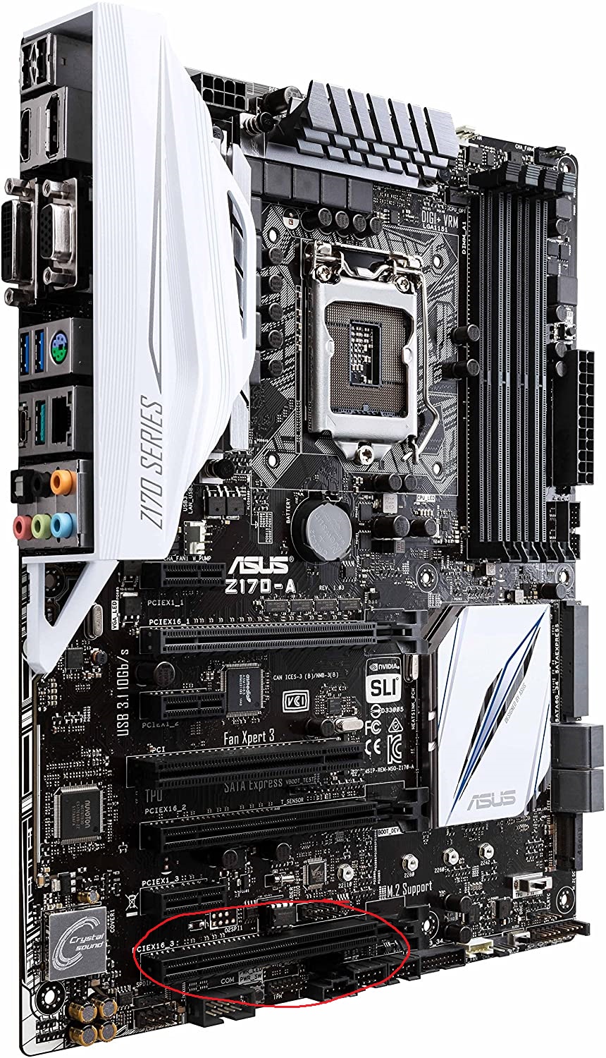

Also wenn ich das richtig verstanden habe irgendeinen von diesen Adapterkarten die du reingeschickt hast holen und dann die ssd da rein stecken und dann diesen adapter in diesen slot den ich im bild rot umkreist habe reinstecken ?

@Vapor2287:
die verlinkte karte wird ihren zweck erfüllen. mehr kann ich zu der nicht sagen.
wie gesagt: mit werkssettings teilt sich der untere x16-slot die lanes mit SATA 5/6 und läuft auf 3.0_x2. da wird es entsprechende settings im BIOS zu geben, ein blick ins handbuch schadet im zweifel auch nicht. ob der adapter nen unterschied bezüglich bootlaufwerk macht weiß ich nicht. ich würde der einfachheit halber wohl die neue SSD in die adapterkarte stecken.
letztendlich hängt beides mit 3.0_x4 am chipsatz.

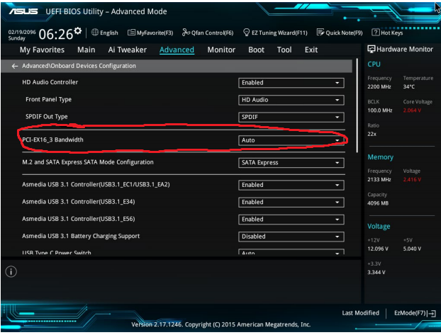

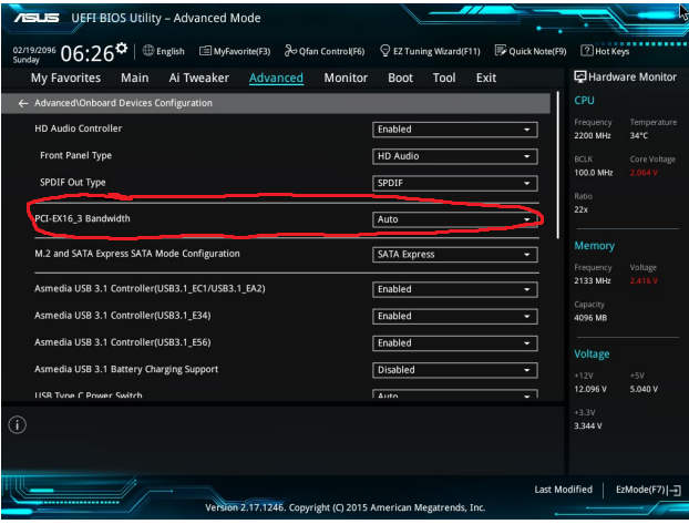

@Deathangel008
PCI-EX16_3 Bandwidth [Enabled]
[Auto] Betrieb im X2-Modus, SATA6G_56 aktiviert.
[X4 mode (X4-Modus)] Arbeitet im x4-Modus, unterstützt hohe Leistung mit SATA6G_56
So steht es im Handbuch also dann von auto auf x4 mode umschalten oder ?
Ich habe im Internet noch gelesen das meine Grafikkarten geschwindigkeit davon beeinflusst wird da sich diese dann die Lanes teilen stimmt das oder habe ich da irgendwas falsch verstanden?
würde ich mal sagen.
was genau hast du da im internet gelesen? schau doch nochmal ins handbuch. die oberen beiden x16-slots hängen hier an der CPU und laufen mit x16/"x0" oder x8/x8, der dritte x16-slot hängt am chipsatz und hat keinen einfluss auf die beiden oberen.
