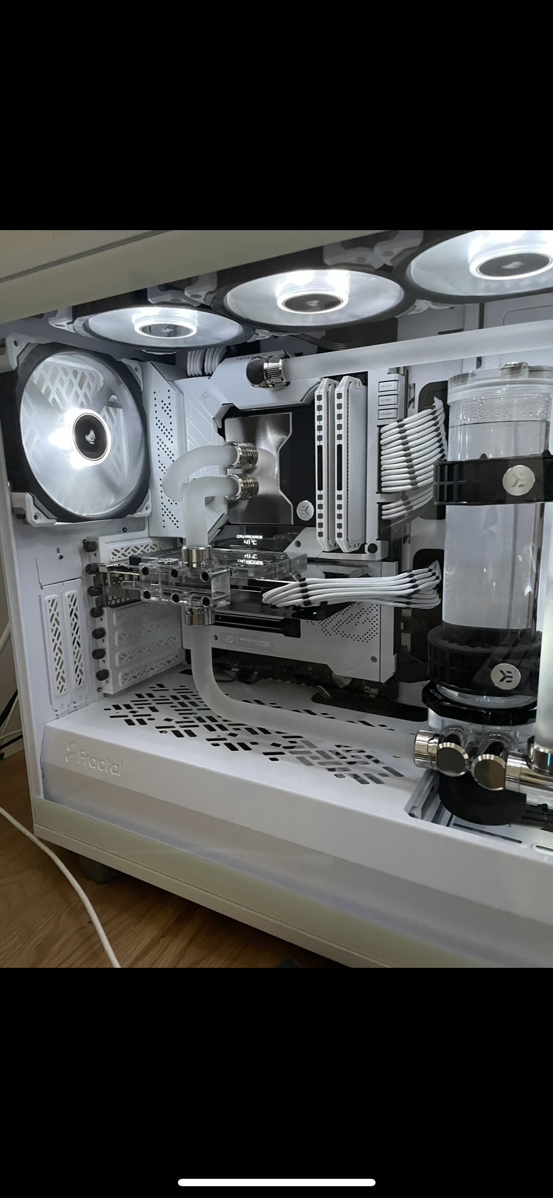

Könntest Du noch ein weiteres Foto einstellen, auf dem die rechte Seite von dem Build zu sehen ist?

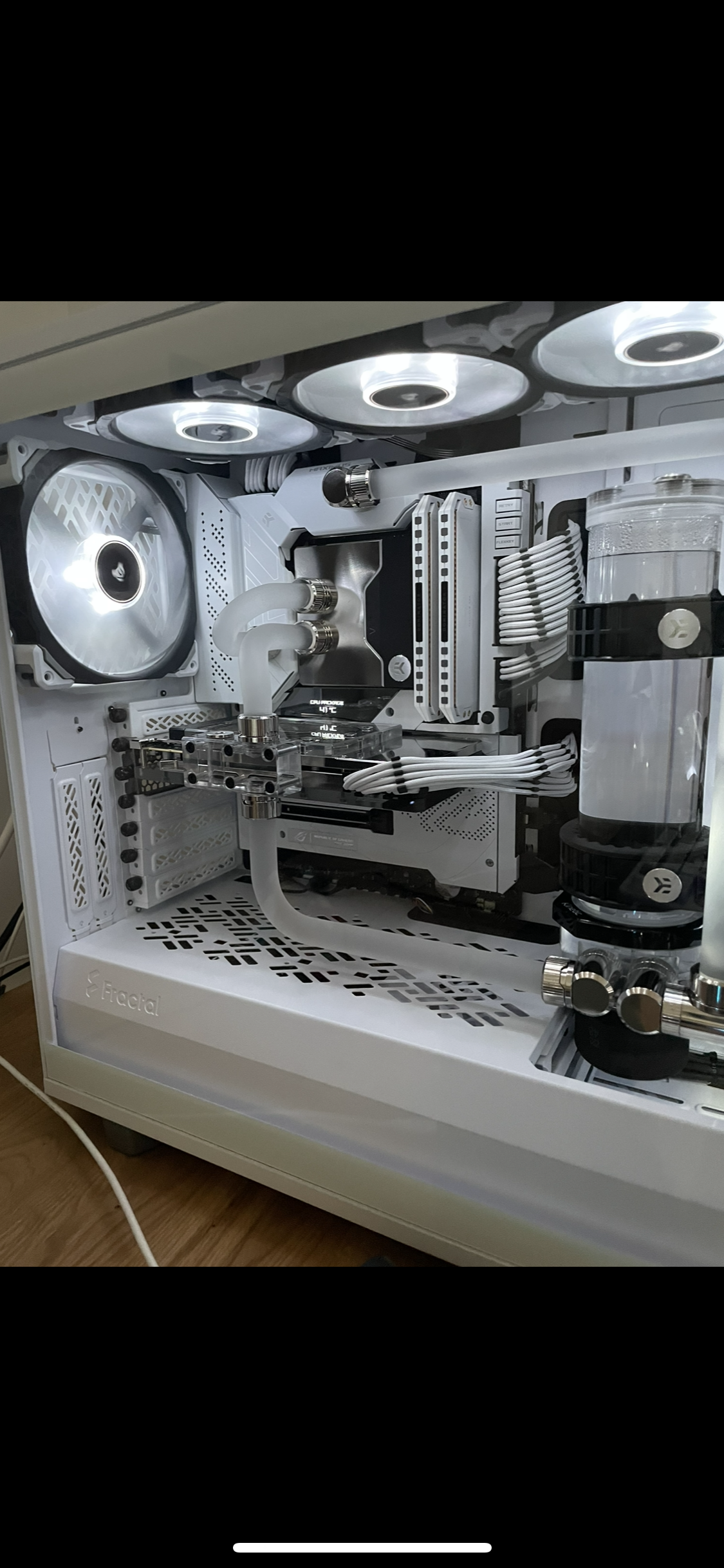

Absaugen mittels Tauchpumpe habe ich mir auch schon überlegt, aber der Ausgleichsbehälter sieht nun nicht so aus, als wenn er auch den untersten Teil vom Wasserkreislauf darstellen würde.
Ein paar zusätzliche Fotos vom Aufbau wären wünschenswert, um sich ein besseres Urteil erlauben zu können.
Die Pumpe kann man dabei laufen lassen.
Es schaut so aus, als wäre die Pumpe am tiefsten Teil.
Und das Ausgleichsgefäß/Reservoir steht direkt auf der Pumpe.
Das kann sein.
Ein wenig Restwasser in der Pumpe ist bestimmt auch gut, dann ist man sicher, dass die keine Luft zieht.
Eigentlich sollten Luftblasen im Ausgleichsgefäß aufsteigen, wo sie entlüftet werden können mit einer Verschlussschraube.
Also zuerst so viel wie möglich aus Ausgleichsgefäß absaugen, dann Pumpe abschalten, und oben am Radiator
den Schlauch von der Pumpe abmontieren.
Ab jetzt läuft Luft in den Radiator und das restliche Wasser vom Radiator läuft runter in das Ausgleichsgefäß.
