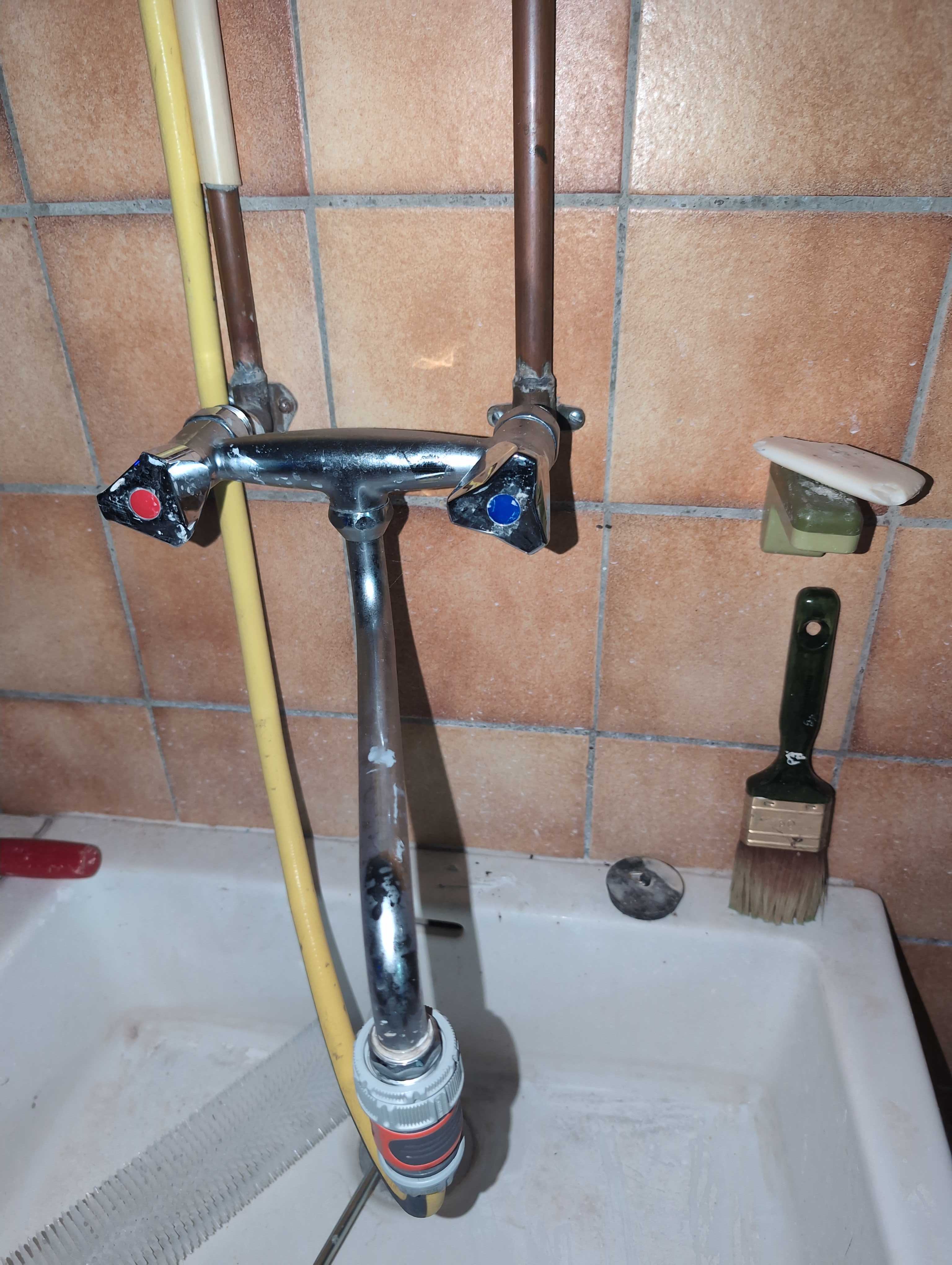

Ich habe an einen Wasserhahn im Keller einen Schlauch zur Bewässerung im Sommer angeschlossen, weil auf der Außenleitung zu wenig Druck ist.
Diesen drehe ich zur Sicherheit immer zu, wenn ich ihn nicht brauche. Ich würde ihn aber gerne aus der Entfernung aufdrehen können und/oder sogar automatisiert für einen gewissen Zeitraum programmieren können.
Gibt es dafür eine zuverlässige Lösung, die stabil und sicher ist (kein plötzliches Platzen ohne, dass ich es mitbekomme)?

Die grundsätzliche Gefahr des Platzens ist natürlich damit nicht gebannt aber:
Ein smartes Ventil mit flowmeter in normally closed configuration (d.h. stromlos geschlossen) könnte funktionieren. Wenn der Schlauch platzt ist der Fluss wahrscheinlich höher, als bei der "normalen" Bewässerung, darüber könnte man einen auto-shutoff einstellen.
Kommt natürlich auch ein bisschen auf die Randbedingungen an. Welches Smart-Home-Control Ökosystem? Welche Verbindungen (Wifi, Zigbee/Matter, Homeatic etc.) stehen zur Verfügung? Und natürlich: Was darf das ganze kosten?
Vlt tut es auch sowas wie ein Aquastop, alternativ nen festen Anschluss nach draußen von dem keine Gefahr ausgeht.
Vlt auch draußen ne Tonne hinstellen und dir ab und an befüllen, und draußen abpumpen.
Die Wasseranschlüsse (Anschlußschläuche) von Spülmaschinen, bzw. Waschmaschinen können geschaltet werden und haben eine interne Überwachung.
Dann benötigt man nur noch etwas, um das Ventil ein und aus zu schalten.
Lösungen gibt es dafür viele. Z. B. hier https://www.pearl.de/kw-1-wassercomputer.shtml
Ich habe mehrere. Nicht jeder Wassercomputer kann alles. Der oberste in der verlinkten Liste zum Beispiel ist zwar per Smart Home und Zeitschaltuhr usw. ein- und ausschaltbar, nicht jedoch in automatisierten Szenen (wenn Beet trocken, dann Wasser). Andere können das, haben dafür aber keine Blinkleuchte, die anzeigt, dass das Wasser gerade fließt.

Ich habe dieses zigbee Element auf einen bestehenden Kugelhahn geschraubt und steuere ihn mit Homeassistant. Braucht aber eine 230 Volt Steckdose, oder 12 Volt.
Reaktionen: Peleke

Adapter von Gardena und Bewässerungssteuerung von Homematic IP:
geizhals.de/?cmp=2604684&cmp=2660172&cmp=3587485&cmp=3784291&cmp=1402419
gardena.com/de/produkte/bewaesserung/ogs/perlstrahl--gewindeadapter/967980501.html
gardena.com/de/produkte/bewaesserung/ogs/premium-hahnverbinder-265-mm-g-34/967666501.html
homematic-ip.com/de/produkt/bewaesserungsaktor
