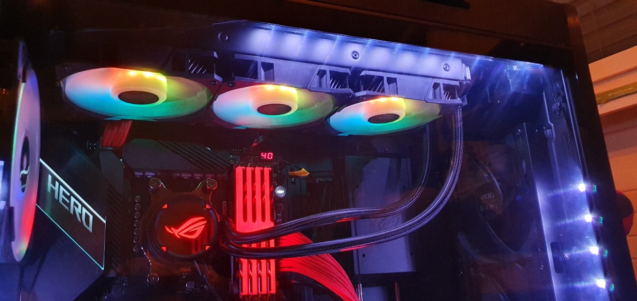

Bei meinem neuem PC funtionieren die RGBs der Lüfter an der Wasserkühlung nicht. Die Wasserkühlung ist eine Asusu ROG Strix LC 360 RGB. Ich habe die Lüter über den mitgelieferten 3 Pin RGB splitter auf dem Mainboard angschlossen (Asus Crosshair VIII Hero). Sie haben 1 mal bei einem Boot aus dem BIOS kurz geleuchtet liesen sich aber nicht steuern und wurden auch nirgendwo angezeigt.
Meine Frage ist jetzt, benötige ich einen zusätzlichen RGB Controller oder habe ich ein Software Problem (alle Treiber und auch das Programm selbst, Armoury Crate sind auf dem neustem Stand).
Danke für die Hilfe LG Julab

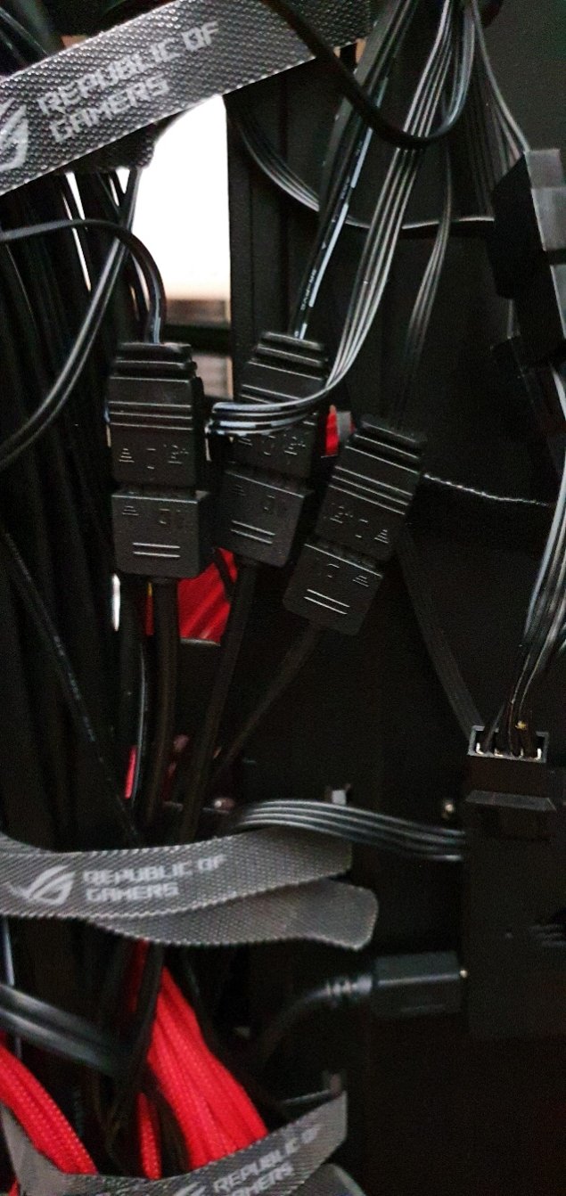

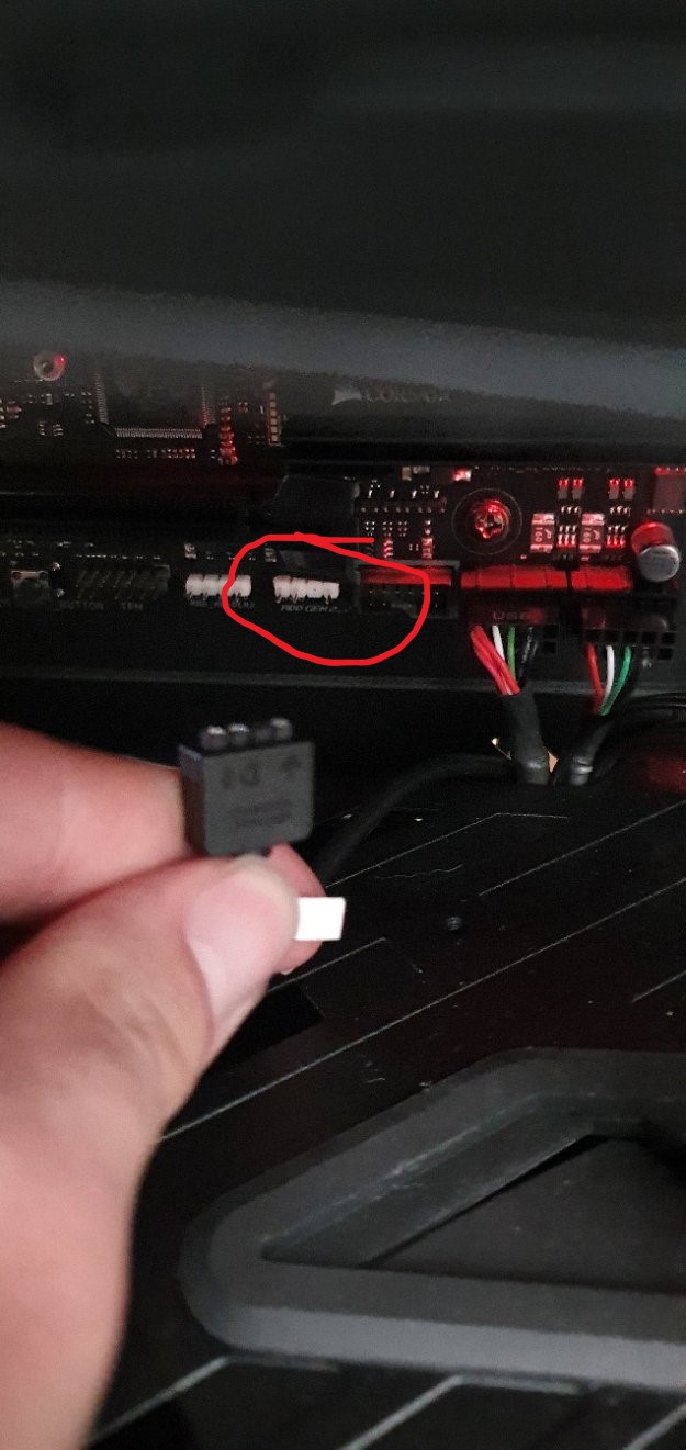

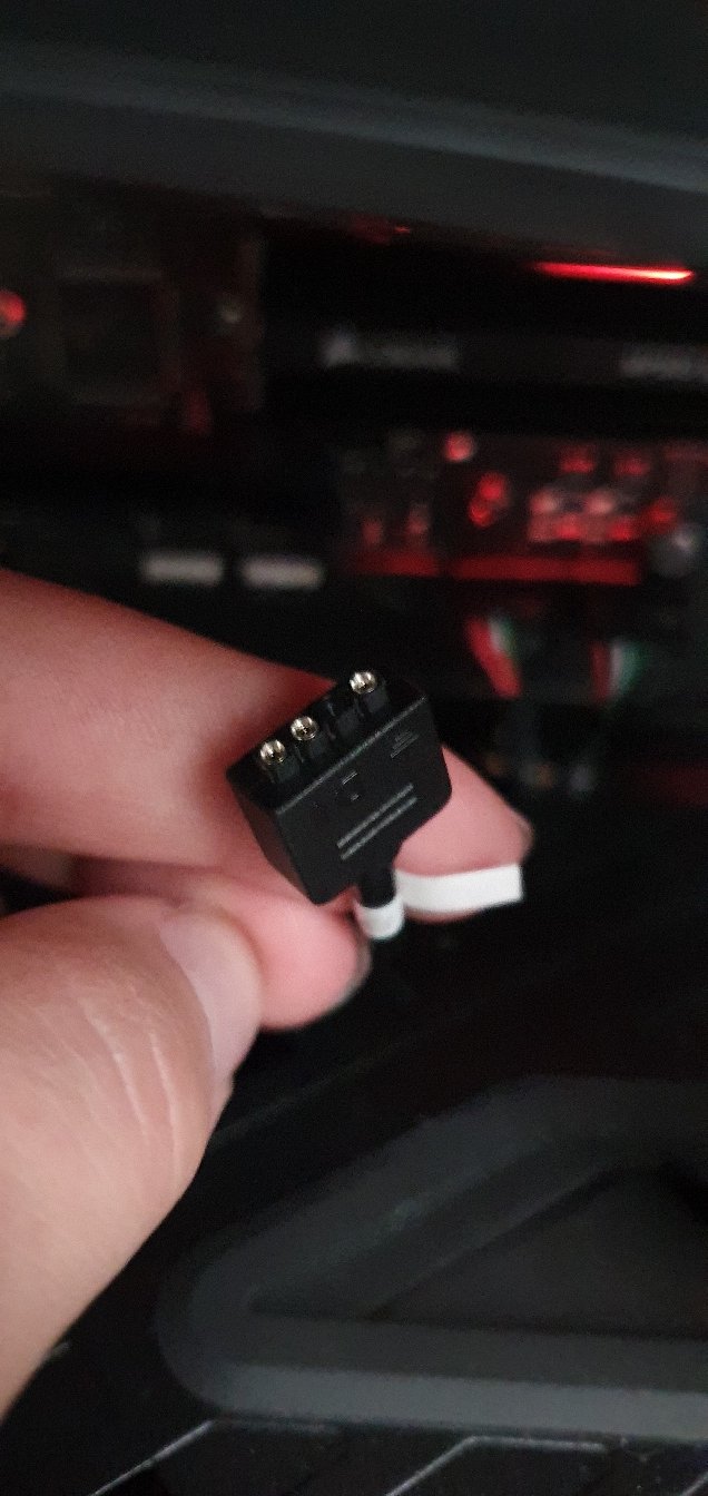

Bei der Wasserkühlung war ein Kabel enthalten dass einen 3 Pin Anschluss in 3 weitere 3 Pin Anschlüsse aufsplittet. Mit diesem Kabel habe ich die Lüfter dann auf einen 3 Pin Anschluss auf der Unterseite des Mainboards Angeschlossen.
Die rgbs haben auch einmal nach einem PC Start, die ganze Betriebszeit über geleuchtet, also nehme ich an dass sie funktionieren würden. Nur wurden sie in keinem Programm angezeigt sie haben auch nicht auf Aura Sync reagiert, sie haben einfach nur statisch geleuchtet. Beim nächsten Neustart waren die rgbs dann wieder aus.
Danke für die Antwort
Am besten du machst ein Foto von den Anschlüssen und den Kabeln!
Reaktionen: Julab
1593010796608.png20200624_165040.jpg20200624_165032.jpg[IMG]https://pics.computerbase.de/forum/attachments/823/823548-d5c4d74e0d3d82238cf5e8b95bc7b78f.jpg[/IMG]20200623_231559.jpg

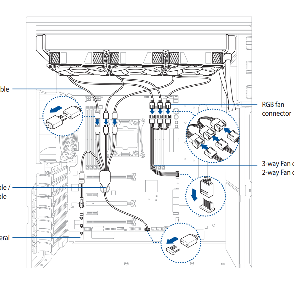

Auf den Bildern oben sieht man wie das Kabel aussieht und wo ich es angeschlossen habe. Außerdem habe ich ein Bild aufgenommen als die RGBs der Lüfter kurzzeitig funktioniert haben, sich aber nicht steuern ließen. Auf dem letzten Bild sieht man noch den Ausschnitt der Anleitung, wie ich die RGBs installiert habe.

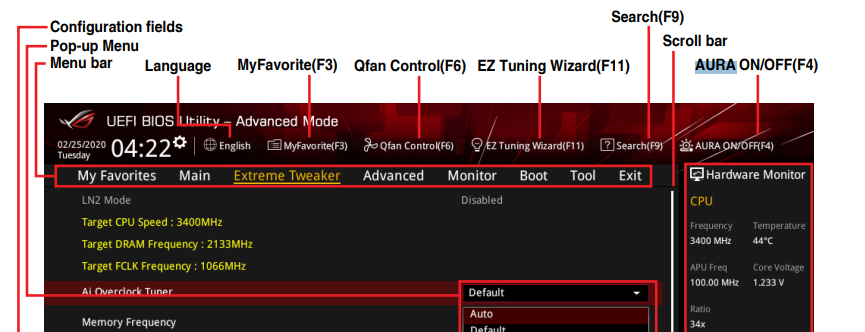

Wurde es im Bios vielleicht ausversehen deaktiviert? oder nach einem Bios-Update?
Screen rechts oben
Dankee, aber das habe ich ebenfalls schon versucht

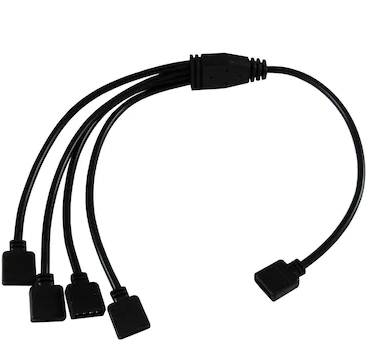

Ich konnte das Problem Lösen. Mir war nicht mehr bewusst, das mein Splitterkabel sich in vier und nicht nur in 3 Anschlüsse aufsplittet. Ich hatte volkommen vergessen, das ich den vierten Anschluss mit der RGB Beleuchtung des Gehäuses verbunden hatte. Was dazu geführt haben muss, dass die Lüfter nicht richtig funktioniert haben. Nun funktioniert alles, auch wenn die Software ab und zu noch einige Fehler aufweisst.
