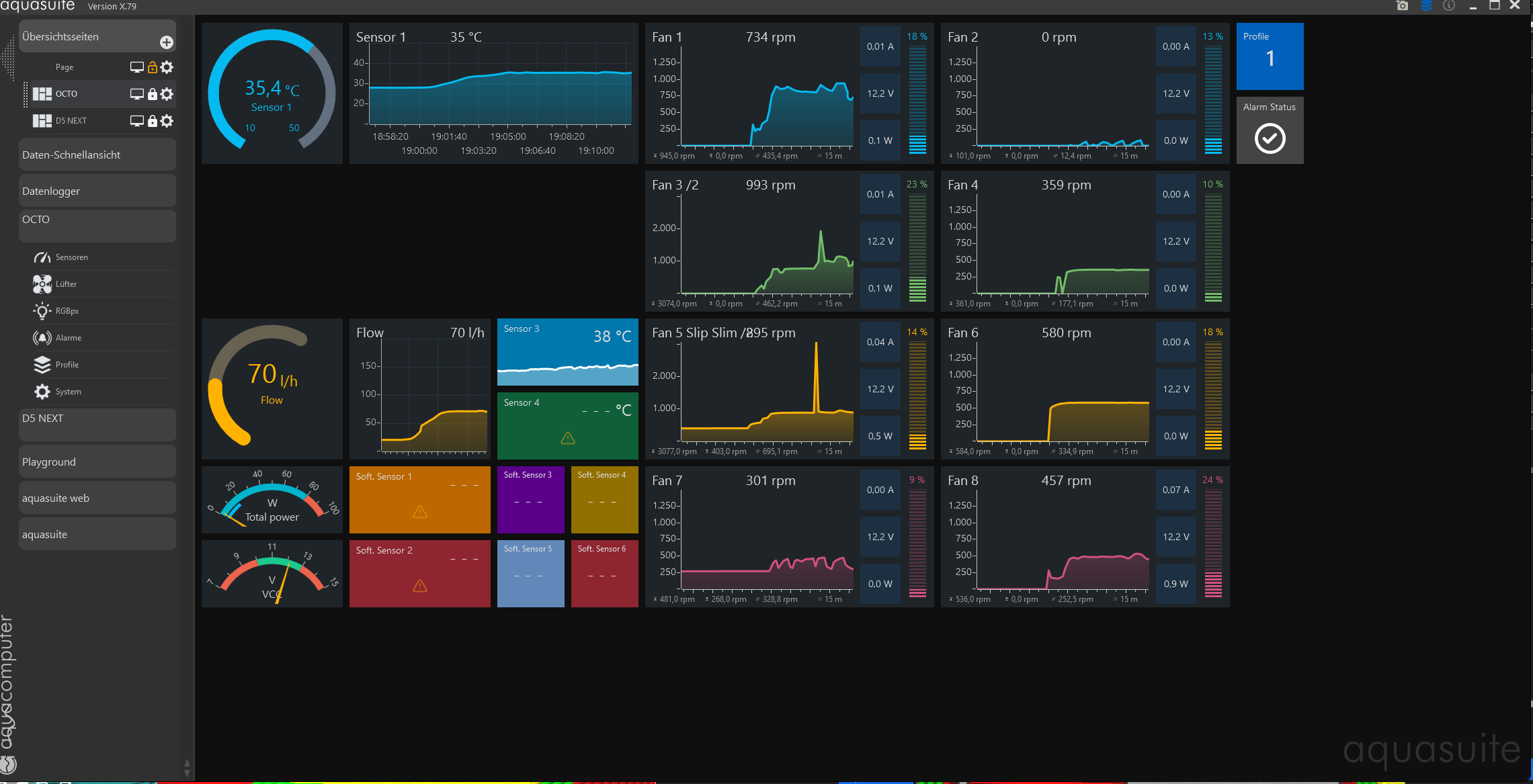

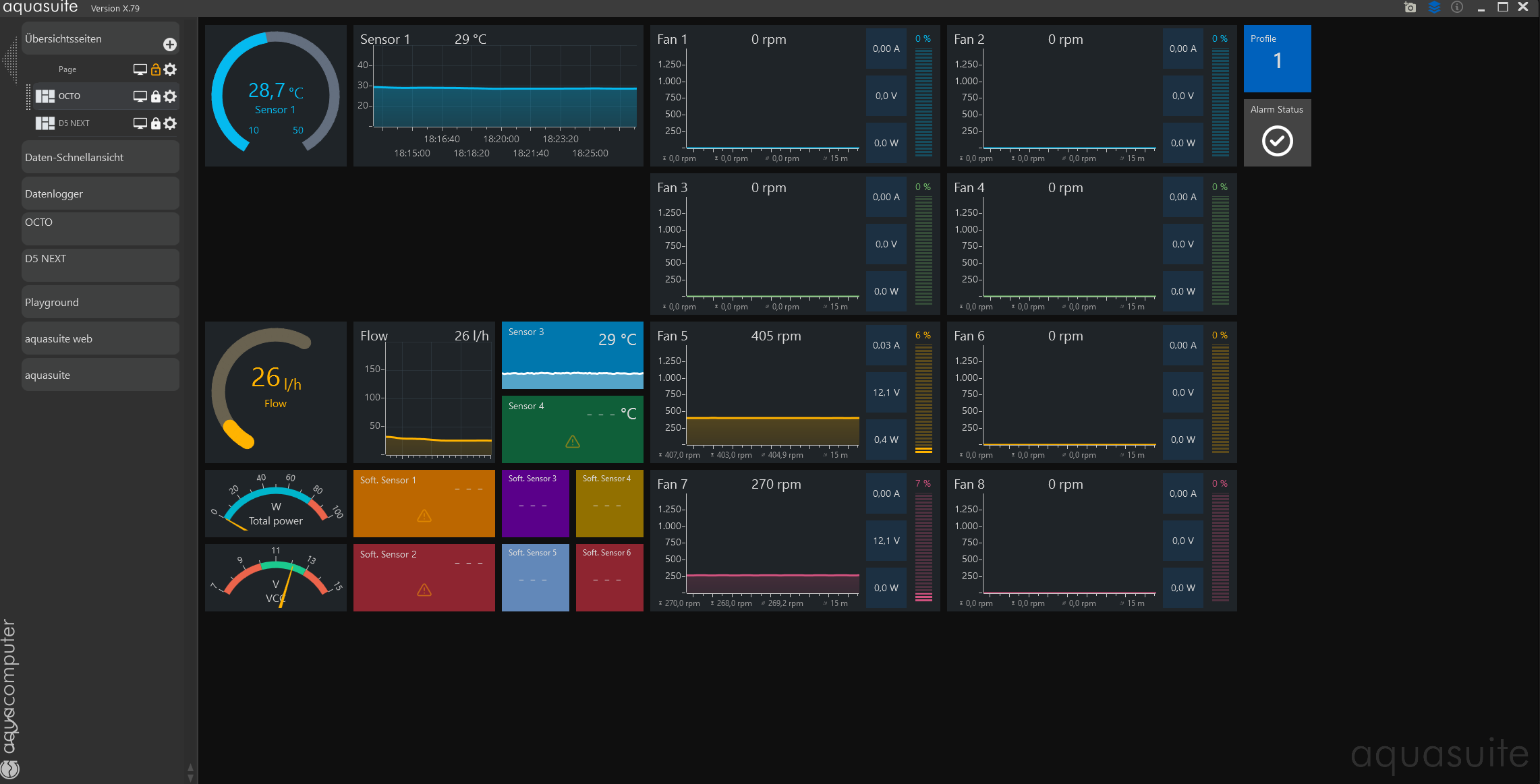

Hab hier selbst "nur" einen kleinen Alphacool Nexxos 1080 +2 360er im Gehäuse. Der Externe Radiator war DER Gamechanger. Aktuell laufen 2 Lüfter mit c.a 400RPM in Case, wenn der PC idelt, läuft noch die Pumpe.

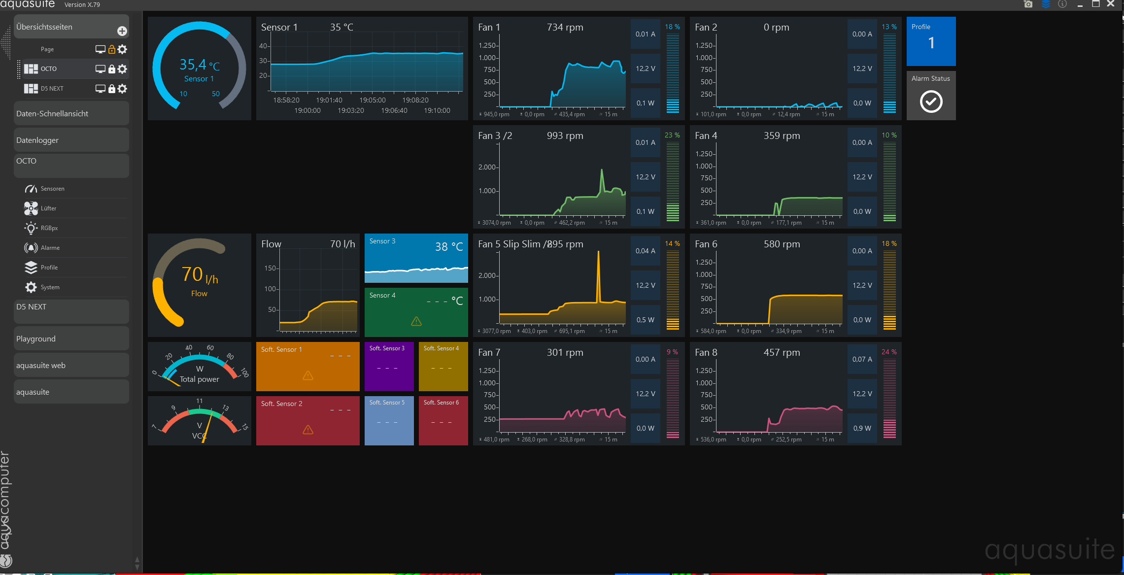

Ein letztes Wort von mir. Hab eben mal so 10 Minuten Furmark, Cinebench mit Cura gespielt.
Drehzahlen sehen jetzt so aus. Überall wo am Lüfter /2 steht, ist es ein Lüfter welcher Fachmännisch mit einem Widerstand gedrosselt wurde auf 6V, daher die Drehzahl mal so grob Halbieren.
In Summe dürften es so c.a 670W sein. Radeon 7900xtx +10% Powertarget(~450W) und ein Ryzen 9 5900X(210w). Extra für dich den Stromanbieter befriedigt ;)
