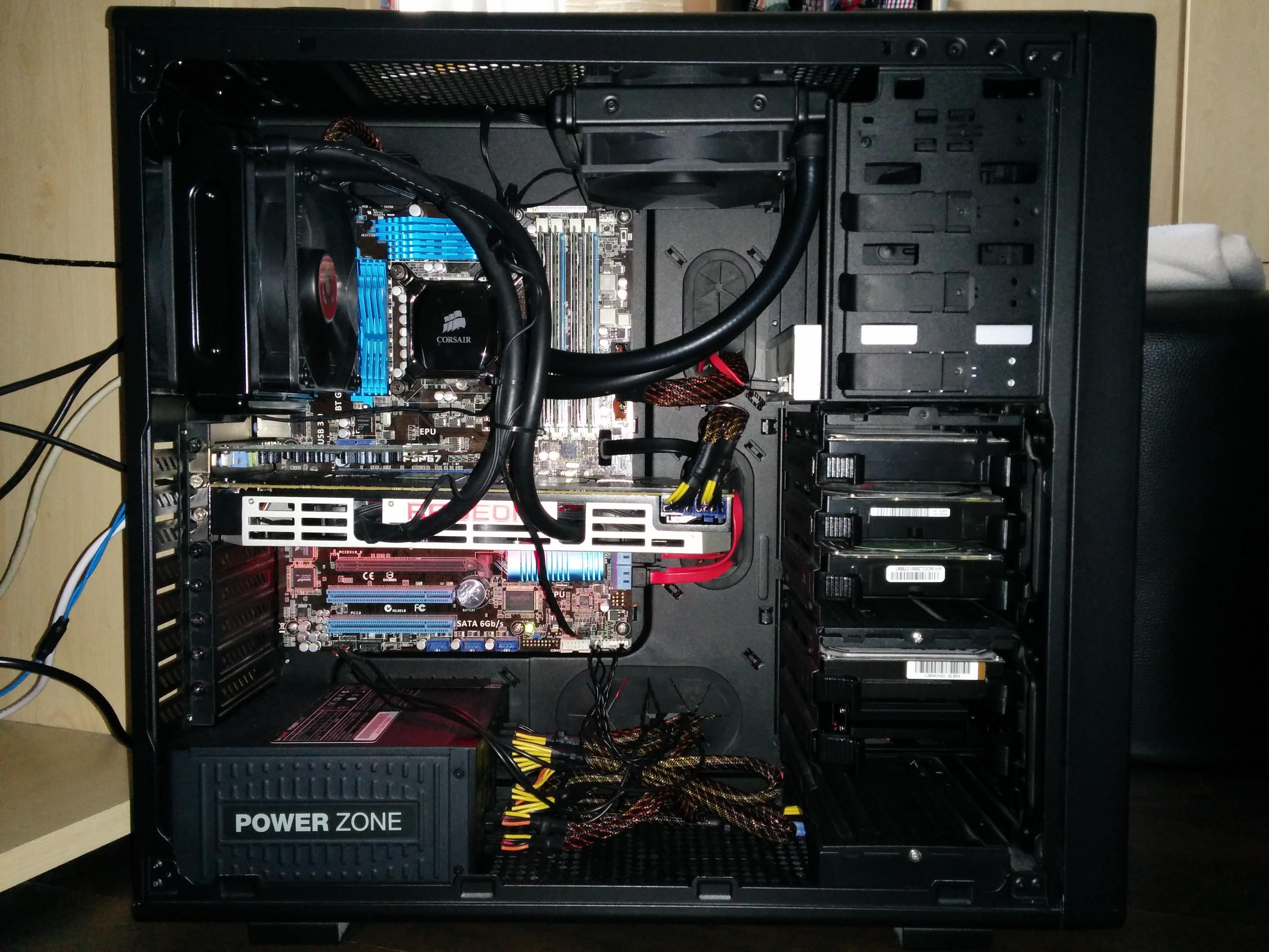

Gekühlt wird der I7 aktuell von einer Corsair H60 AiO Lösung die auf Push/Pull umgebaut wurde.
Im Idle erreiche ich somit eine Temperatur von 40-45°C (Standard Takt) und wenn ich die CPU auf 4,5k übertakte gehen die Temps auf 48-52C° im Idle.
(Die Grafikkarte erreicht übrigens im Battlefield 4 eine Temperatur von 70-75°C)
Während des Prime Tests wurden dann Temperaturen von über 88°C erreicht! Woraufhin ich den Test abgebrochen habe und für mich entschieden habe ... da muss sich was ändern!

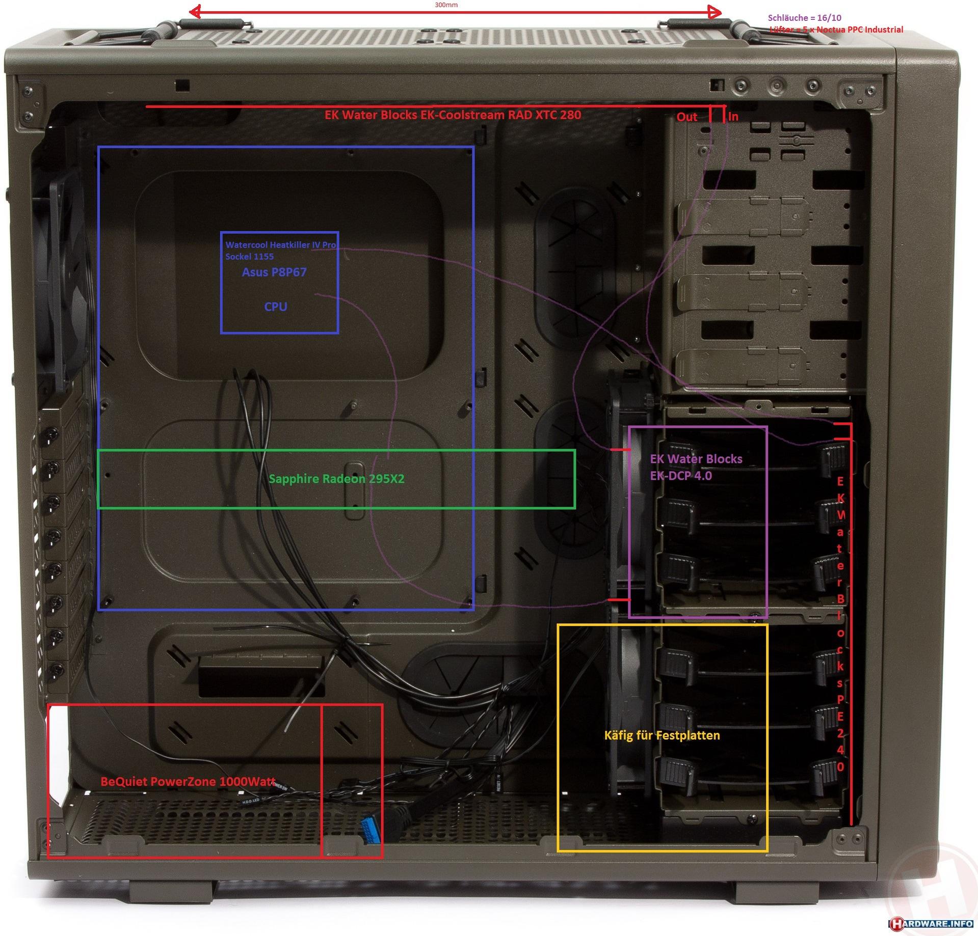

Gebaut werden soll es dann nach folgender Überlegung.(Siehe im Anhang meine Paint Skills)
Die unteren zwei Käfige für die Platten werden entfernt.
Was habe ich vergessen? Oder habe ich einen groben Schnitzer in der gesamten Planung?
Habe irgendwie die Vermutung das die zwei Radiatoren zu klein sind...
Wie sieht es aus mit einen Durchflusssensor? Spielzeug oder must have?
Eine Lüftersteuerung soll auch kommen ich tendiere aktuell zur Scythe Kaze Master Flat II.
Die Lüfter auf den zwei Radaitoren sollen die Luft aus dem Gehäuse blasen und der Lüfter hinten am Gehäuse soll frische Luft reinblasen. Ich denke so werde ich von den Temps ganz gut fahren.
Es fehlen die Anschlüsse
Das wird schon funktionieren dürfte aber unter last sicher nicht die leiseste Wakü sein
Spielzeug, auch wenn viele das als Indikator für Probleme nutzen.
Hier lohnt es etwas mehr Geld auszugeben und gleich auf eine Aquaero zu setzen, die LT mit Wassertemp Sensor reicht schon aus um eine ordentliche Regelung zu realisieren.

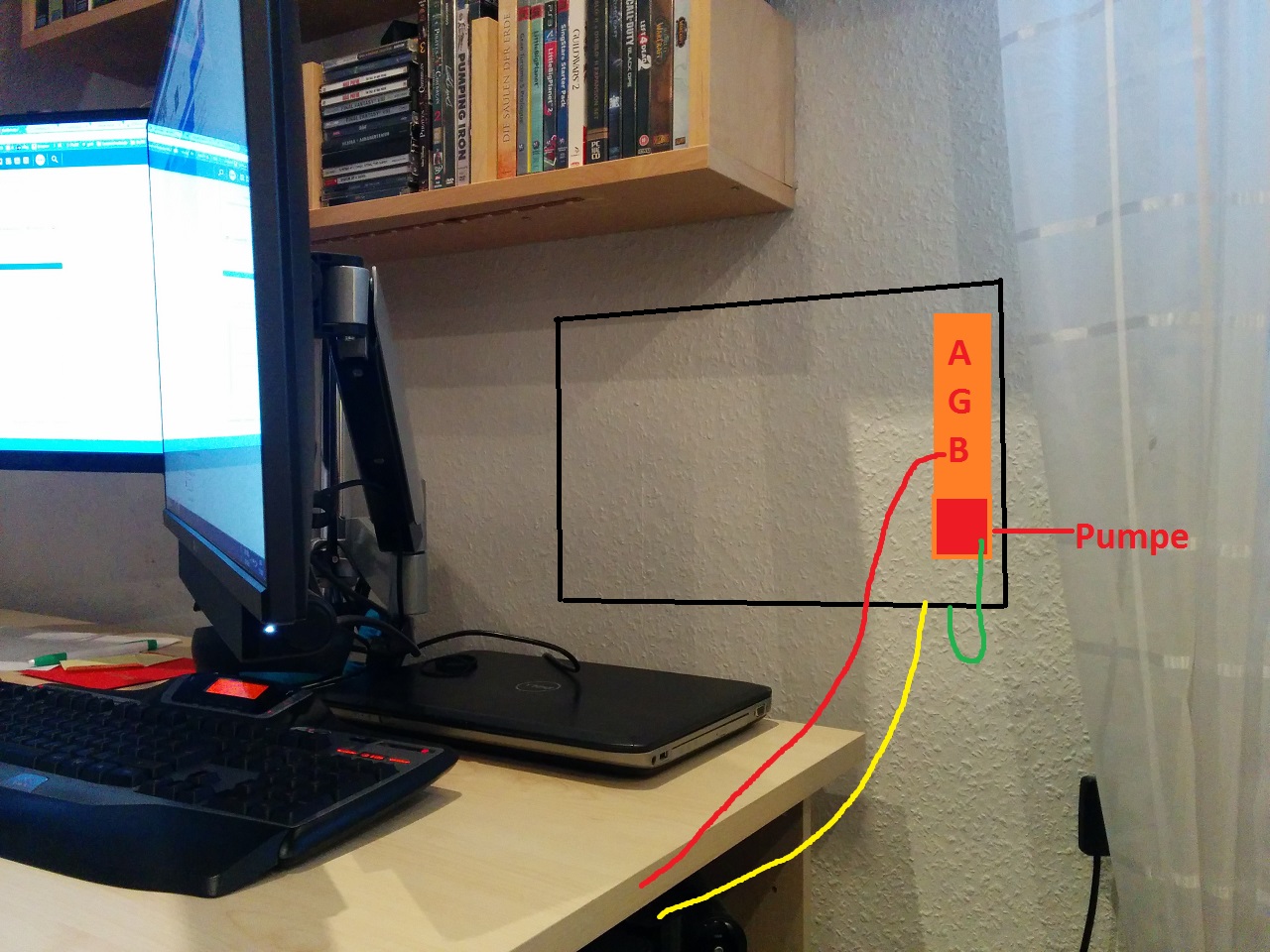

Aktuell tendiere ich zu einen Phobya 1260 mit 4 großen 200mm Lüftern damit das ganze auch schön leise ist. Laut diversen Tests skaliert der Phobya 1260 sehr gut mit großen langsam drehenden Lüftern.
Falls aus welchem Grund auch immer die Radiatorfläche nicht reichen sollte kann ich hier ja noch einen 360er Radiator Intern im Kühlkreis nachrüsten. (Top-Mounting)
Der Radiator wird wie schon erwähnt aufgrund von Platz Problemen an die Wand montiert. Ob ich das auf einen Brett realisiere oder mir Halter an die Wand Dübel womit der Radiator dann befestigt wird steht noch nicht fest.
Die Pumpe und den AGB würde ich am liebsten ebenfalls extern Installieren neben den Radiator.
Sollte ich den Radiator mit Abstandshaltern auf die Wand montieren das die Luft hinterm Radiator zirkulieren kann? Ich habe Fotos gesehen wo die Leute den Radiator spack an die Wand geschraubt haben. Ich persönlich tendiere eher zu Abstandsbolzen.
Spielt die höhe des Montageortes eine Rolle? (~1,0m) Die Pumpe wird wie gesagt neben den Radiator montiert und muss somit nur eine Förderhöhe von circa 30cm erreichen falls ich den Radiator mit den Aus und Eingang nach unten montiere.
Temperatur Sensoren am Radiator Ein/Ausgang werden auch eingebaut zur Überwachung.
Am Case wird es dann für beide Leitungen (Hin und Rückführung) die Koolance QD3 Schnellkupplung geben zur einfachen Demontage des Radiators. Habe gelesen das diese Schnellkupplungen den Fluss nicht negativ beeinflussen sollen und auch sehr dicht sein sollen.
Welche Schläuche würdet ihr für dieses Setup wählen? Habe von einen bekannten 10 Fittinge (gebraucht) geschenkt bekommen aber in der Größe 13/10 ... ich habe aber Befürchtungen das der Schlauch sich verknickt.
Als CPU Kühler habe ich einen Heatkiller und eine Pumpe von Laing DDC 3.25 incl EK AGB.
Der GPU Kühler wird ebenfalls von EK Waterblocks kommen. Somit habe ich erstmal die wichtigsten Komponenten im Kreislauf eingebunden.

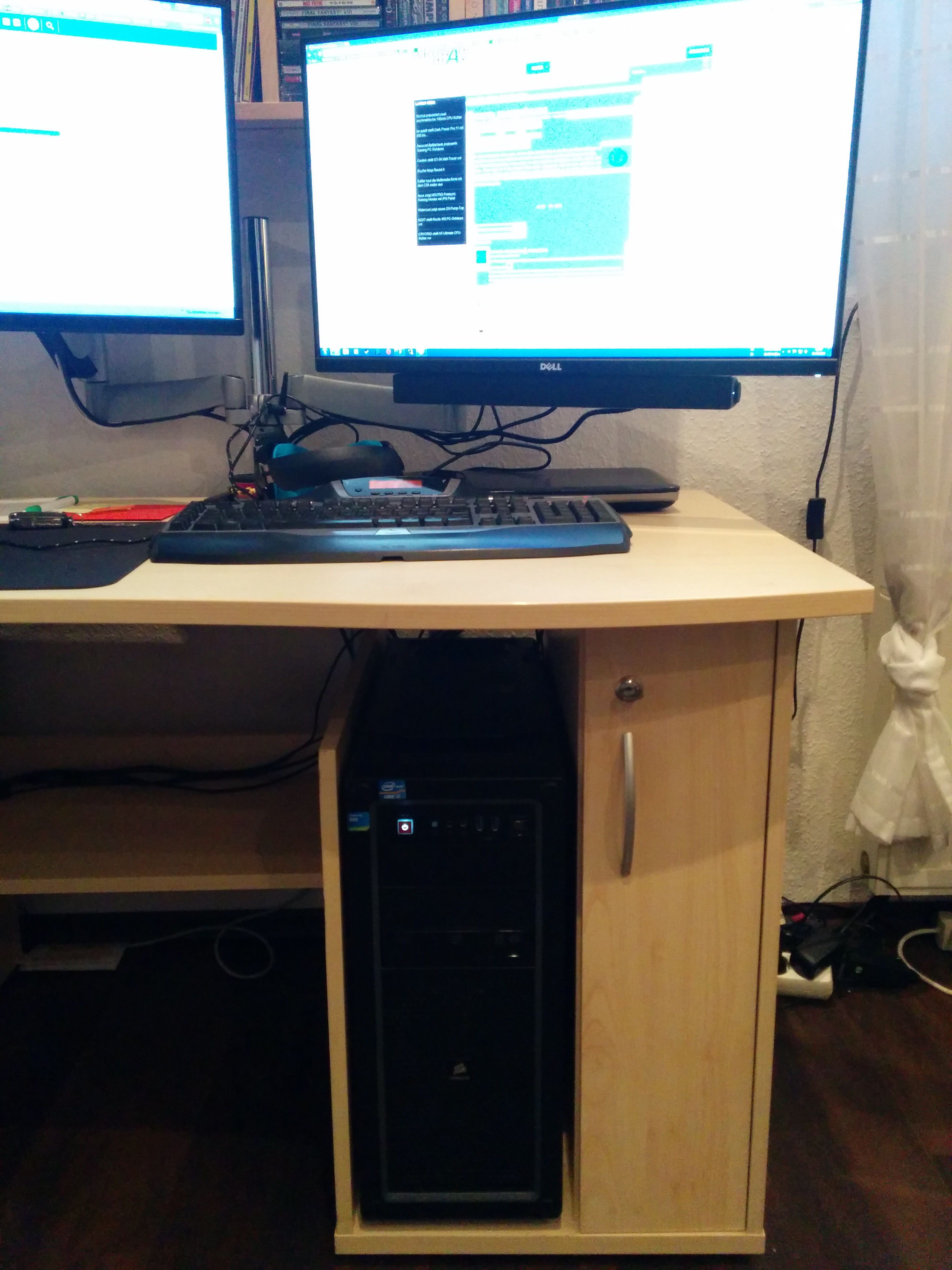

Auf den Bildern unten habe ich einmal den Standort des PC fotografiert. Das Case ist auf der von uns aus gesehenen "linken" Seite offen da es sonst nicht in die Bucht passt. Aufgrund dessen vermute ich auch das der Rechner einen schlechten AirFlow hat was sich in den hohen Temperaturen wiederspiegelt. Wenn ich den PC raushole sinken die Temps um 4-5 Grad.
Auf dem zweiten Bild sieht man hinterm Monitor den Montageplatz des Phobya 1260. (Jaja meine Paintskills sind nicht das wahre aber ich hoffe man versteht wie ich es mir vorstelle :) )
Der schwarze Rahmen stellt den Phobya 1260 dar. Ich tendiere der Optik halber dazu das der Einlass und Auslass des Radiators nach unten gerichtet ist damit ich die Schläuche direkt runter Richtung PC verlegen kann.
Würde mich wieder über Kritik freuen.

Meine persönliche Meinung - bitte nicht persönlich nehmen :D
Dein Rechner ist ja total eingesprerrt :eek:
Wenn ich erst alle Kabel abstecken und den Rechner aus seinem Verließ rausziehen müsste,
um schnell mal was an-/abzustecken würde ich einen Anfall bekommen lol
Kannst dir den Radi ja auch unter den Tisch schrauben ^^
