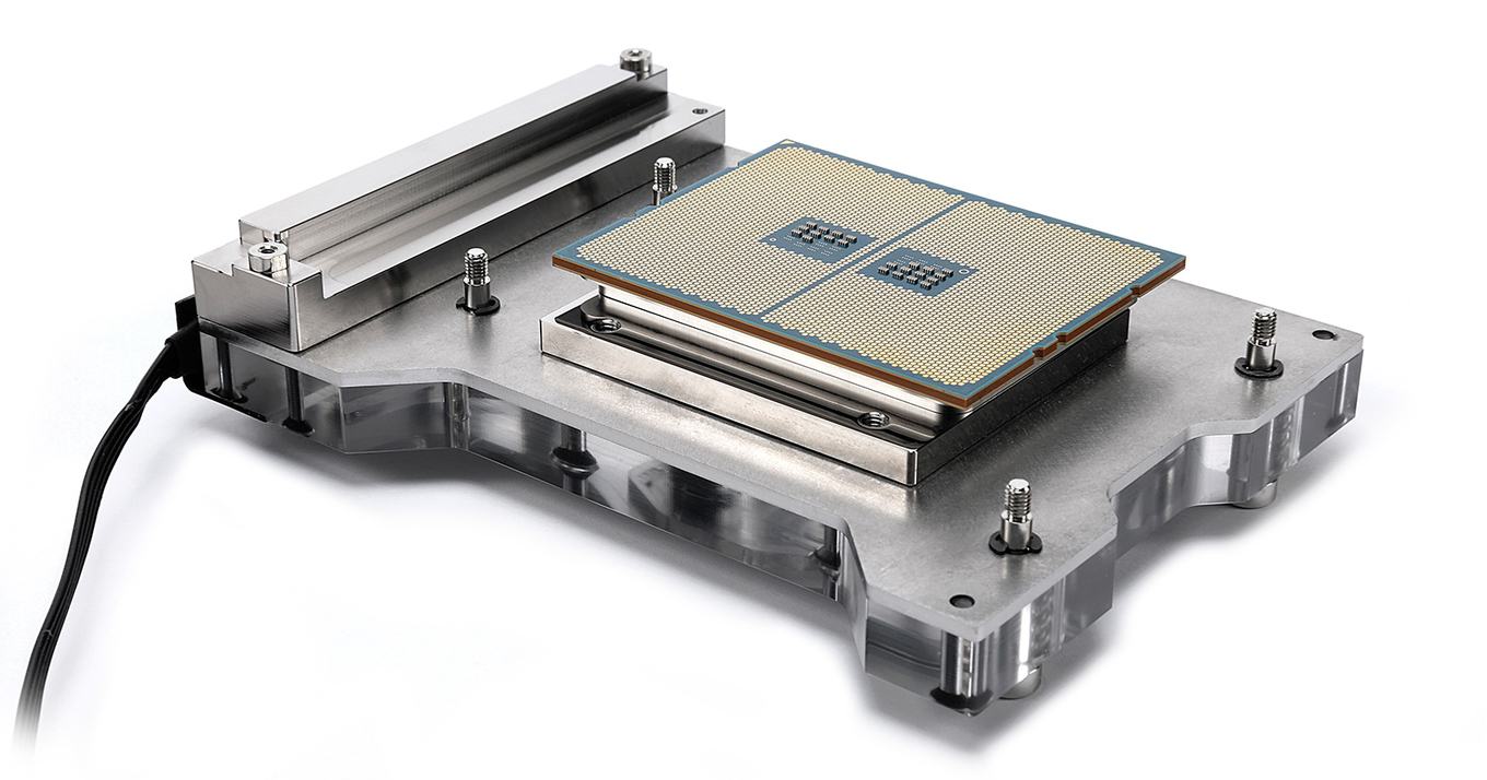

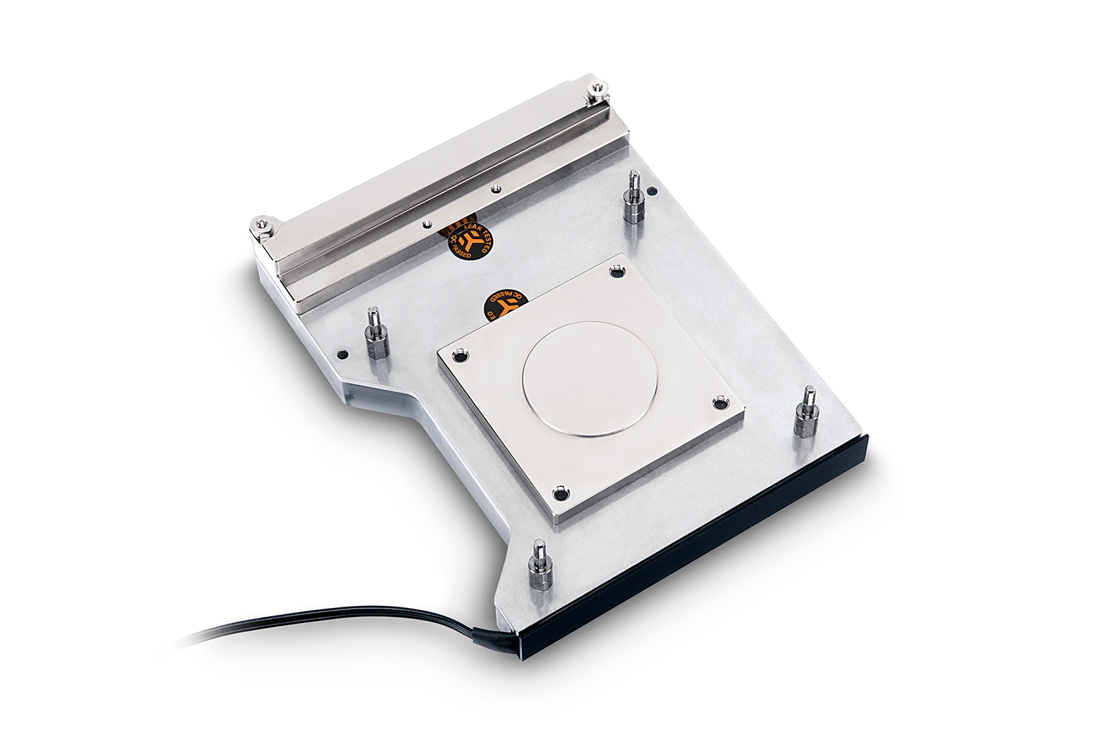

Hier mal 2 Bilder zu veranschaulichung
du bekommst die Blöcke nicht tiefer egal wie du es machst

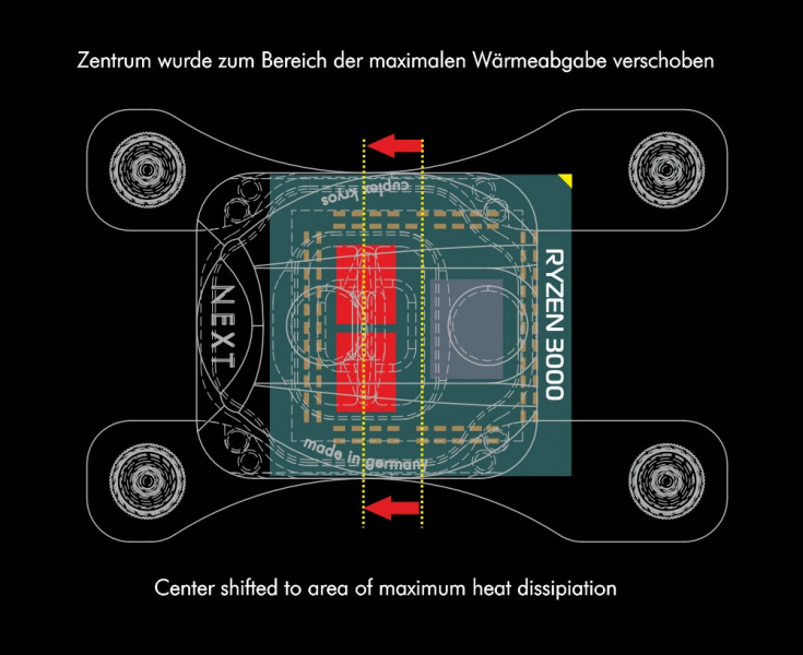

falls du es noch nicht verstanden hast, der Hotspot der Ryzen 3000/5000 und 7000 CPU´s ist nicht mehr mittig von der CPU, die meisten Kühler auf dem Markt sind aber immernoch mittig Zentriert von der Jet-Blade deswegen gibt es auch Ryzen Bracket´s die dafür sorgen das diese CPU Kühler leicht versetzt sind und wieder genau auf dem Hotspot sitzen.

tatsächlich ist der Punkt etwas versetzt was mich am Anfang gestört hat da ich gern immer alles synchron haben möchte .

ich hab 2 EKWB Blöcke hier für AM4 und jetzt hab Ich extra nachgemessen mit einem Messschieber, beide sitzen exakt mittig auf der CPU da ist nichts versetzt. Wäre mir auch neu das EKWB das nun auch so macht.
