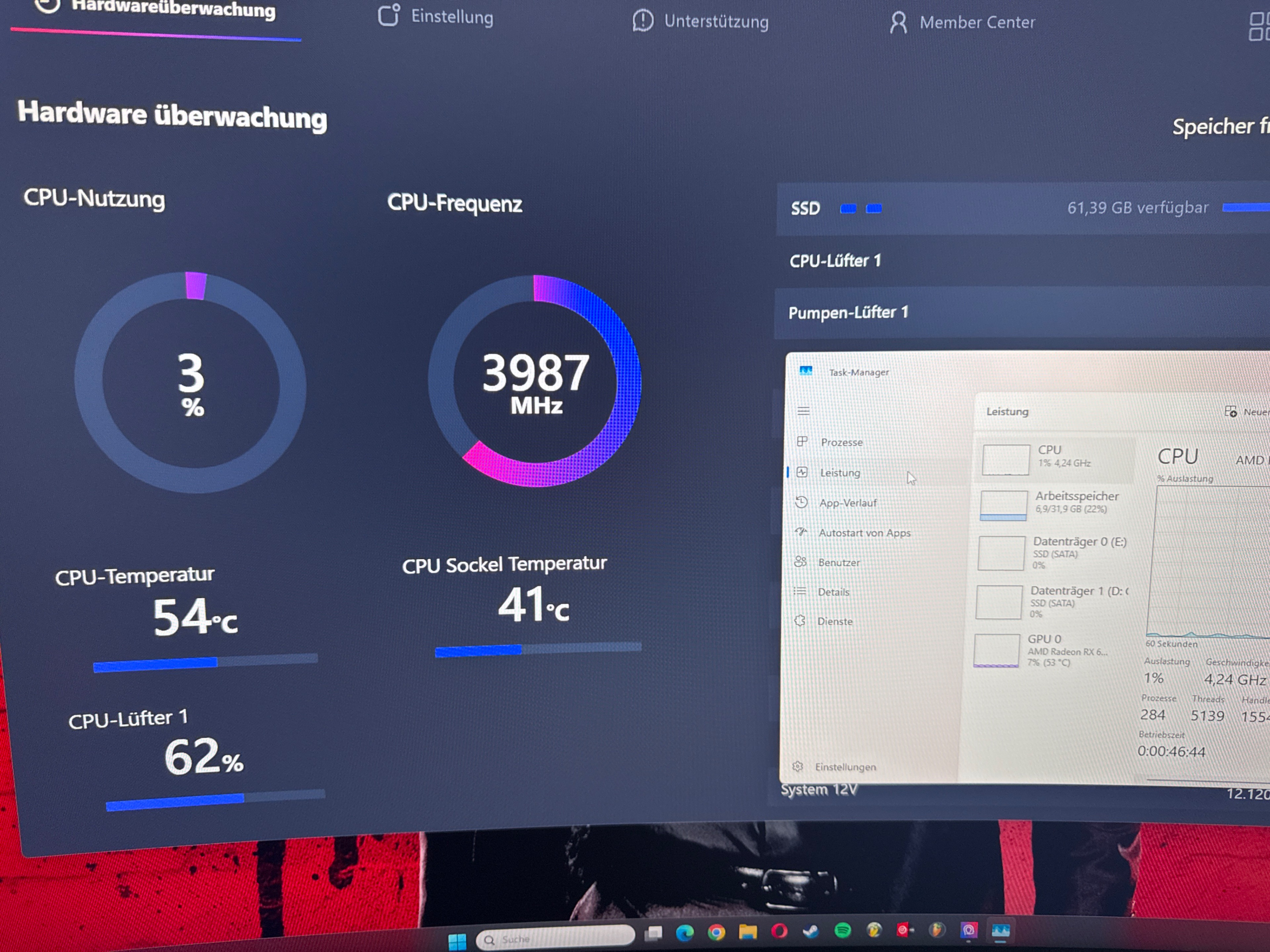

Falls es hilft habe ich anbei noch ein Bild mit dem Temperaturen und der Taktfrequenz im Idle Zustand.

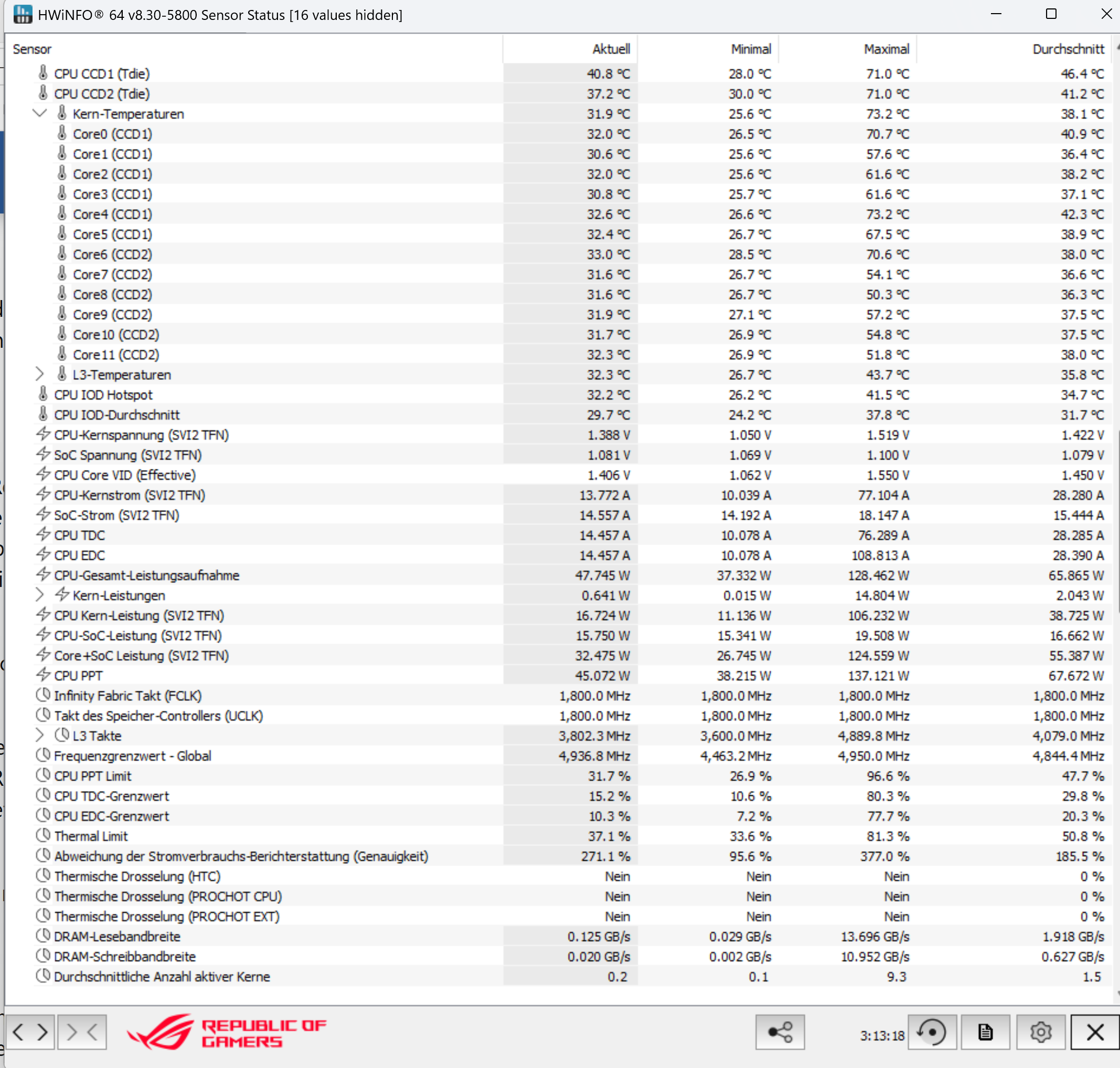

Im Anhang noch ein Bild von meiner Auslastung bzw. Temps nach ca. 3 Stunden Diablo 4.
Gekühlt mit Noctua DH-15.

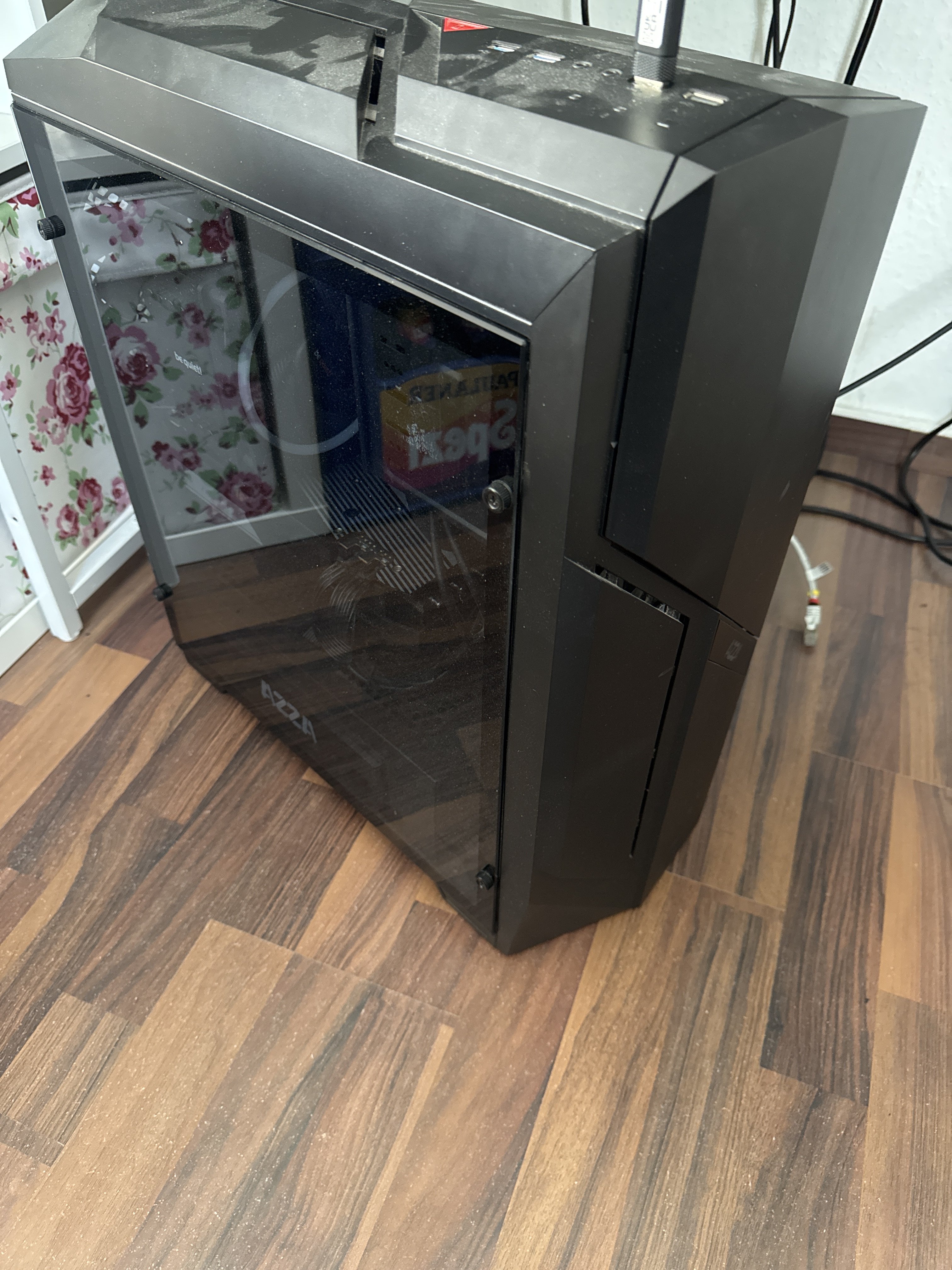

Die genaue Bezeichnung das Gehäuse habe ich leider nicht daher das Bild um Anhang
Die beiden Lüfter sind welche von Azza aber das genaue Model kenne ich nicht und es sind beides 120mm und sie sitzen einer vorne und einer hinten
Mit abgenommener Seitenwand habe ich Temperatur unterschiede von ungefähr 2 - 5 grad und ein Staubfilter besitzt das Gehäuse glaube ich auch nicht

Ja gut, sieh dir doch das Gehäuse mal an. Wo soll da Frischluft rein kommen?
Da helfen dir auch neue Lüfter oder ein neuer Kühler so ziemlich wenig.

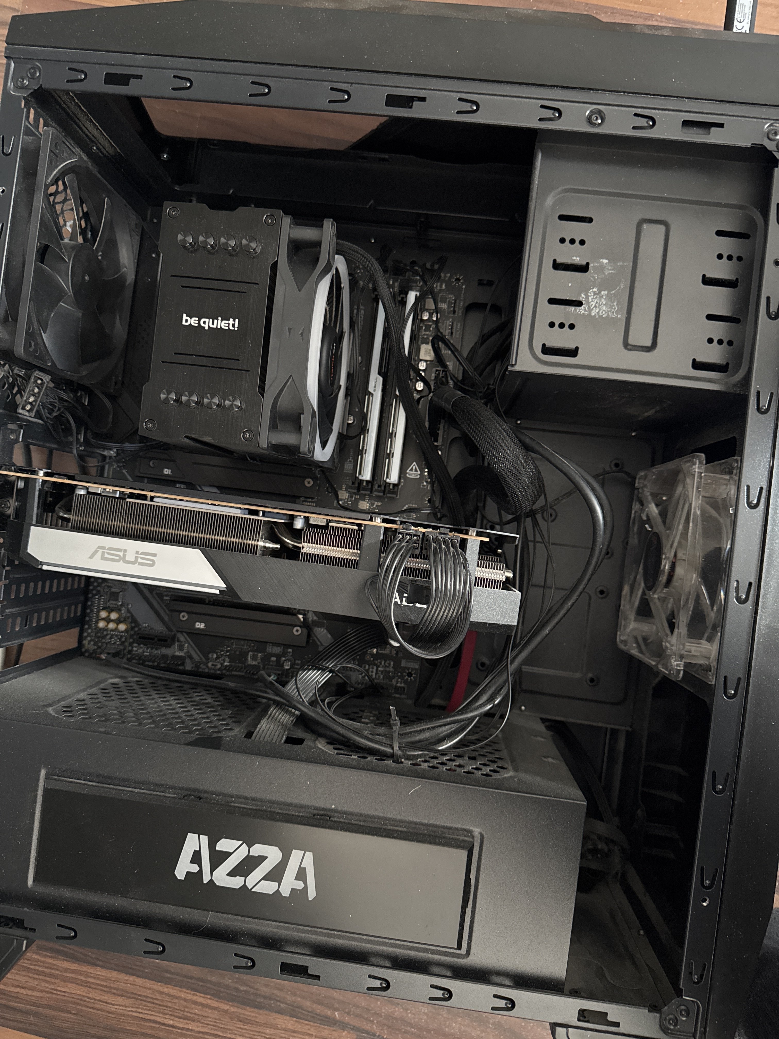

Nimm die Seitenwand nochmal ab und mach ein Foto von der Seite aus, damit man alles gut sieht. Nicht, dass es dann sowas kleines ist, wie zwei Lüfte,r die beide rein oder rausblasen.

Ich sehe gerade dein Bild. Da fehlen doch auf der rechten Seite komplett die Schrauben (Mainboard)? Das hat zwar nichts mit deinem Problem zu tun, aber sie fehlen trotzdem.
Vorne: dort ist ja alles zu (Fehlkonstruktion des Gehäuses?): wie kann der Lüfter hier Luft von außen bekommen?
