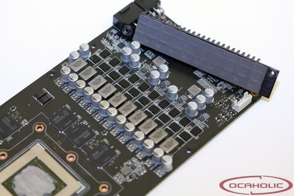

Liegt an den Mosfets.
Die werden ziemlich warm und deshalb drehen die Lüfter so schnell, wobei der DirectCU-Kühler an sich auch so seine Schwächen hat. Erstelle mit dem Afterburner einfach eine eigene Lüfterkurve, sodass die Lüfter unter Spielelast maximal mit 50% drehen würden. Dazu bis ca. 45°C die Minimaldrehzahl auf den niedrigsten Wert stellen (gelber Balken unten), dann sind die Lüfter praktisch lautlos im Idle.
Beobachte aber in jedem Fall die Spannungswandlertemperaturen (VRM Temperarture, ganz unten) mit GPU-Z. Ideal wäre es, wenn sie unter 90°C bleiben würden.

Mit Mosfets sind die Spannungswandler gemeint, in diesem Fall speziell die für den Grafikprozessor (da wo der schwarze Kühler drauf ist).
Wie der Name schon sagt, wandeln sie die vom Netzteil gelieferte Spannung so um, damit die Grafikkarte funktionieren kann.
Da die GTX 770 nicht wirklich sparsam im Verbrauch und die Spannugswandler der ASUS nicht sonderlich effizient sind, solltest du wie gesagt die Temperaturen mit GPU-Z im Auge behalten.
Unter "Sensors" und ein nach ein wenig runterscrollen siehst du den Punkt "VRM Temperature". Solange die bei ca. 100°C bleibt, ist theoretisch erstmal alles in Ordnung. Aber je weniger, desto besser.

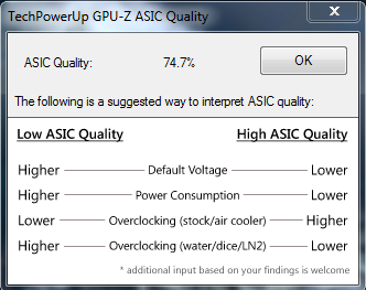

PS: Was hat die Karten denn für einen ASIC-Wert? Kannst du mit GPU-Z auslesen, indem du links oben auf das Symbol klickst. Und les doch bitte mal die Spannungswandlertemperaturen aus, dazu einfach unter dem Reiter "Sensors" "Log to file" auswählen und die Spiele starten bei denen die Kiste abschmiert, wenn du die Lüfterdrehzahlen senkst.
Also zum Asic wert
denke mal du meinst die 75% :), ist jetz gerad im Idle gemacht worden.
Hoffe du kannst mit den Werten was anfangen.

Das ist nicht sonderlich hoch.
Beim ASIC-Wert gilt: Je höher der Wert, desto wärmer wird der Grafikchip - daher auch die Frage.
