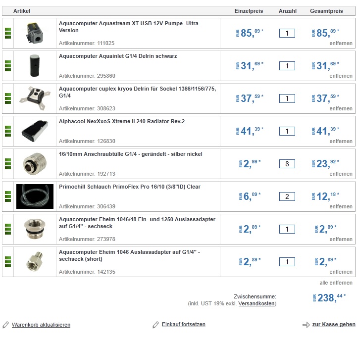

Ich habe jetzt mal was zusammengestellt.
Bei dem Radiator bin ich mir nicht ganz sicher, aber ich muss halt immer wieder dran denken, das ich auch nur eine! CPU damit kühlen muss.
Sobald die Grafikkarte mal irgendwann mit in den Kreislauf integriert wird, kommt eh ein zweiter Radiator dazu.
Passt das so, oder hat von euch einer schlechte Erfahrung mit diesen Anschlüssen oder den Schläuchen gehabt?

- Steckt da eine bestimmte Absicht hinter, dass Du die AS Ultra gewählt hast? Falls nicht, die AS Standard tut's auch.
- Einen Einlassadaper brauchst Du nicht, da in Deiner Zusammenstellung der AGB da dranhängt.
- Der AGB ist aber nicht sonderlich praktisch; zwar platzsparend, jedoch ungünstig zum Befüllen und Entlüften. Wenn's vom Platz hinhaut, wäre eine 250er Röhre zu empfehlen.
- Zum Kryos Delrin empfiehlt sich eine Backplate.
- Auf die Delrin-Variante passen keine geraden 10/16er Schraubis. Wenn es unbedingt 10/16er sein soll, brauchst Du entweder Winkel oder die Pro-Version des Kryos, da diese (ebenso XT und HF) einen erweiterten Lochabstand hat.
- Wenn es nicht unbedingt 10/16er sein muss, wäre 8/11er zu empfehlen; kommt auch einiges günstiger.
- Statt des Primos vielleicht eher Masterkleer im Retail Pack.
- Als Radi vielleicht den G-Changer von Phobya, sofern der denn passt.
- Lüfter?
- Wässerchen?
Gruß
Obi
Hallo Obi,
ja, ich wusste schon warum ich mich hier ans Forum gewendet habe.
Wenn man noch nie was damit zu tun hatte und mal so ein Ding in der Hand hatte, ist es halt schwierig zu beurteilen, was wie und wo passt.
Gerade das mit den Anschlussgrößen an der CPU war mir nicht so bewusst.
Übrigens.. welche Backplate passt denn zu dem Cuplex Kryos Delrin 1366 ? Ist da egal welche man bei Sockel 1366 nimmt?
Welchen Schlauch ich nehme wäre mir egal, solange er nicht ausversehen knickt. Übrigens ist mein Gehäuse eines der größten Pc Gehäuse welche so verkauft wurden. Daher habe ich da recht viel Platz zum Verlegen der Schläuche.
Wegen der Pumpe (Standard oder Ultra)... der Interner Wassertemperatursensor ist natürlich genial. Klar könnte ich auch meine CPU Temperatur überwachen. Nunja, ich überlege mir das nochmal.
Ok, den Einlassadaper kann ich weglassen... das wurde weiter oben ja schon geschrieben. Das hatte ich bei dem Gewusel jetzt ganz übersehen.
Wegen dem Ausgleichsbehälter.... Super wäre natürlich einer, den ich am Boden befestigen kann. Dadurch das man den Aquacomputer Aquainlet, Delrin aber auf die Pumpe stecken kann wäre das Problem super gelöst. Das was ich halt nicht will ist ein AGB den ich im Laufwerksschacht (Front) befestigen muss. So Spielerein, wo man sieht wie das Wasser durch blätschert, bauch ich nicht. Für mich muss das Ding nur seinen Zweck erfüllen und möglichst am Boden stehen. Wie gesagt... ich habe da genügend Platz.
Einzig das Thema mit den Anschlüssen muss ich mir nochmal genau überlegen.
Normal brauche ich 8 Stk.
Vielleicht nehme ich doch noch gewinkelte Anschüsse mit dazu.
Ich stelle bis morgen nochmal was zusammen.
Wichtig ist halt nur, wenn die Lieferung kommt, will ich keine Überraschungen erleben, weil irgendwas nicht zusammen passt.

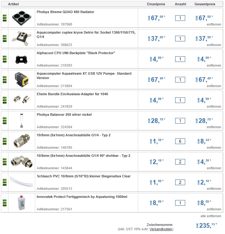

Guten Abend.
Ich habe mir jetzt noch mal einige Sachen angesehen und festgestellt, das es für mein Gehäuse (Mozart TX) bereits den perfekten Radiator gibt, welchen man intern montieren kann.
Ansonsten hab ich jetzt alle Hauptkomponenten einer CPU Wasserkühlung zusammen. (Grafikkarte kommt vielleicht mal irgendwann später hinzu - egal)
Das einzige wo ich mir den Kopf zerbreche und wo ich eure Hilfe brauche ist bei der Schlauch-, und Anschlussgröße und die Montage des AGB´s.
Kann man den 250er AGB senkrecht montieren? Wenn ja, was ist dann als Position des Wasseranschlusses sinnvoll? Darf man Wasserzulauf unten und Wasserablauf oben montieren?
Bei der Größe des Durchmessers der Anschlüsse habe ich aber meine Probleme.
Welche Breite der Anschlüsse passt denn auf den CPU Kühler?
Hier ist noch die Auflistung der Hauptkomponenten.
Vielleicht passt ja so alles.
würde an deiner Stelle 11/8er oder 16/10er Schlauch nehmen, da dieser sehr knickresistent ist und auf einen Aquacomputer Kyros Delrin passen ALLE anschlussgrößen wenn man Winkel verwendet, ohne Winkel ist glaube ich 11/8er das maximum bei den Schraubtüllen
Welchen Durchmesser hat denn das Rohr im Radiator? 1/8 ?
Ist das denn viel größer als ein 10/8mm Schlauch? Wenn dem nicht so ist, was ist dann der Vorteil eines Schlauches wie z.B einem 16/10 mm? Der Radiator bremst doch dann eh aus, wenn er so einen kleinen Durchmesser hat.?!
Unter Berücksichtigung Deiner Vorstellungen würde die Zusammenstellung bei mir so aussehen: KLICK.
Gruß
Obi

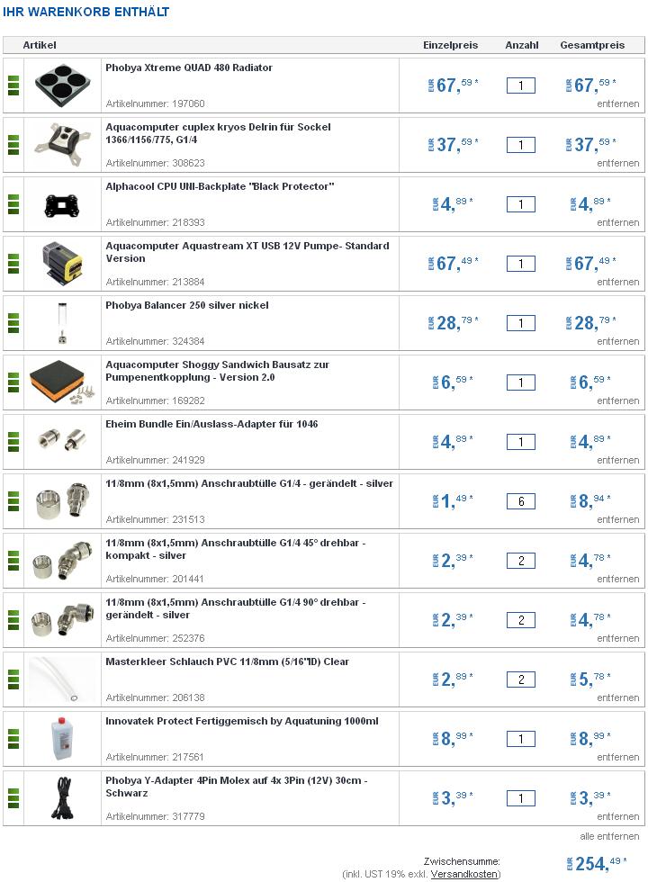

Hier nochmal abschliessend die Auflistung aller Komponenten.
