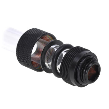

Der Anschluss ist zu beliebigen Hartrohren mit 12mm Aussendurchmesser kompatibel.
Die von dir verlinkten Barrow Fittings haben 12mm OD, du suchst aber 16mm OD. 16/12 Tube = 16mm OD, 12mm ID.
OD = outer diameter
ID = inner diameter
Und auf den Block passen die alle, das Gewinde ist bei so ziemlich allen Wakü-Sachen auf G1/4" genormt. Musst also nur drauf achten dass deine Fittings auf das Rohr/Schlauch passen.
Ist jetzt was vereinfacht, aber so dichten die verschiedenen Fittings ab:
Bei Hardtube-Fittings ist der innere Durchmesser irrelevant, das Bild sollte gut darstellen wie Hardtube-Fittings dicht gemacht werden.
