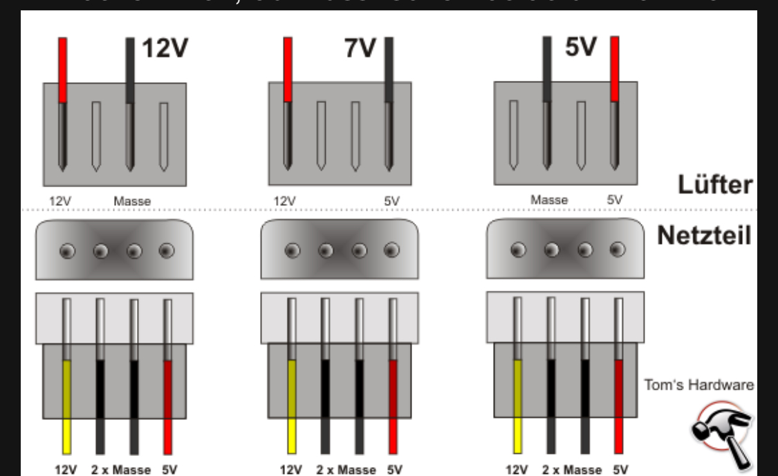

imperialvicar schrieb:
Ohne Mora würde ich nicht Wasserkühlen
Selbst ein Mora 1 ist legendär
Der älteste ist hier 20 Jahre in Betrieb ohne Ausfall
selbst die Lüfter von Coolermaster laufen noch alle 9 Stk
Auf einen Mora brauchst auch keine Lüfter regeln
Einfach 5 Volt forever Silent
Versteh ich. Ich selbst hab auch einen Mora ich würde es auch nur noch so machen aber das ist ja nicht meine sache :D . Aber danke für den hinweis mit den 5V
