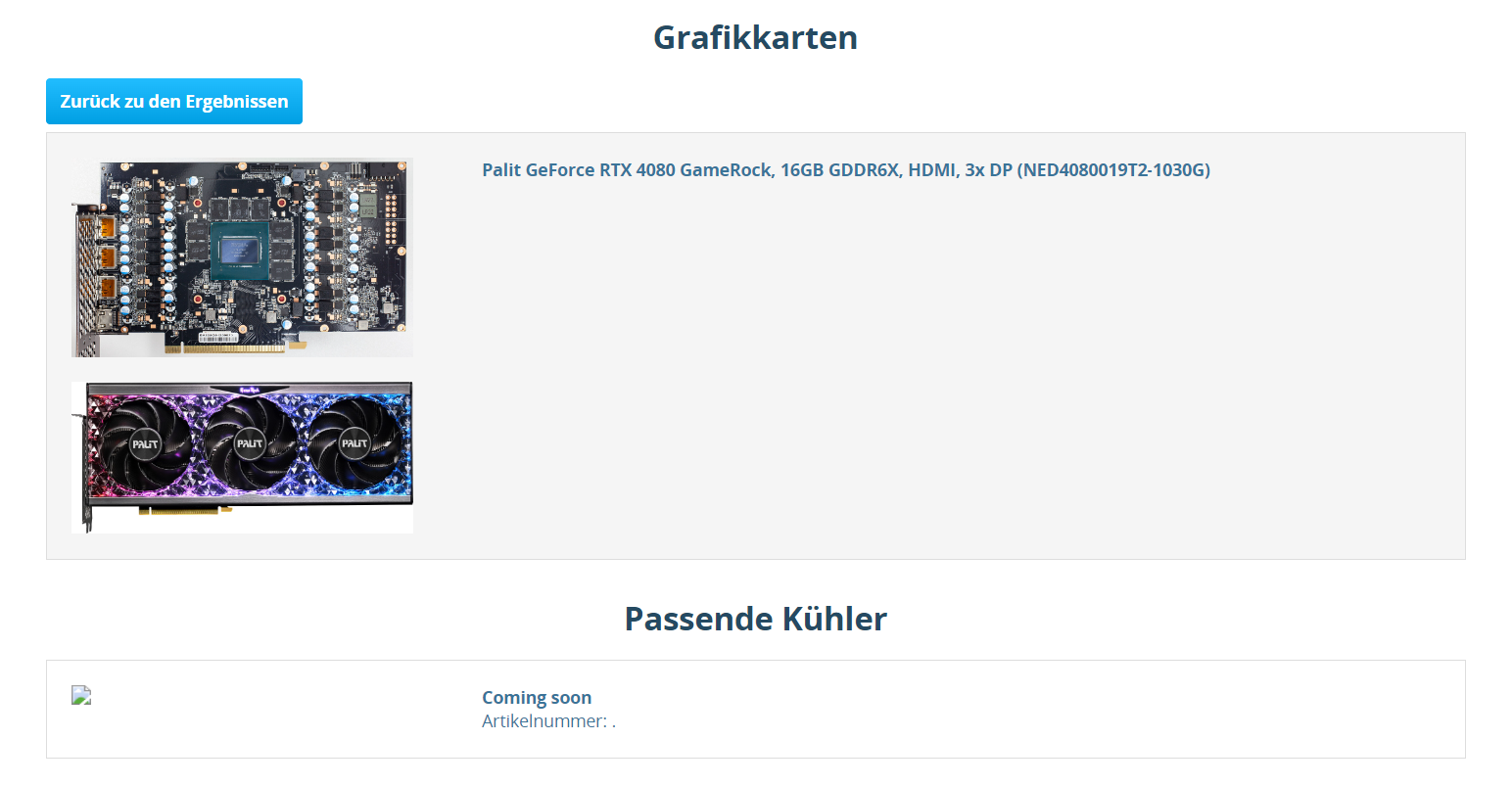

Leider wird hier gar kein passender Kühler gelistet.
@coolmaster Nur um sicher zu gehen: Jeder erhältliche Wasserkühler so wie er hier für die 4080 ist kompatibel mit dem PCB der Palit?

Edit: @qiller oder Palit zurückschicken und Referenzdesign kaufen? Aber wie erfährt man, wer Referenzdesign nutzt?
Nee, mich würde es ehrlich gesagt wundern wenn die GameRock das Referenzdesign hat.
"Coming soon" sagt aus, dass bereits an einem Kühler gearbeitet wird. Das ist bei einigen 4090 auch noch der Fall. Die 4000er Kühler sind generell noch nicht alle verfügbar.
Edit: Alphacool hat den Kühler für das 4080 Referenzdesign bereits fertig und auf Lager. Da werden aktuell nur die Inno3D und PNY Karten als kompatibel gelistet. Das deckt sich soweit mit den 4090er Karten, außer dass da noch KFA2 beim Referenzdesign dabei war.
Wenn du im Alphacool Konfigurator die Inno3D 4080 aufrufst, müsstest du die PCB Bilder auch selbst vergleichen können. Dürften sich unterscheiden.

Ich habe die Game Rock 4090 OC die hat den gleichen kühler ! Meine Karte läuft sehr kühl Max 65c Aber ein Wasserblock ist ein Muss ! Alleine schon wegen der Optik.
Nein es ist kein Referenzdesign ich habe bei Alphacool nachgefragt die sagten das der Wasserblock ab Februar
verfügbar sind.
Nachtrag ich habe gerade nochmal nachgeschaut es scheint als ob die kühler verfügbar sind.
