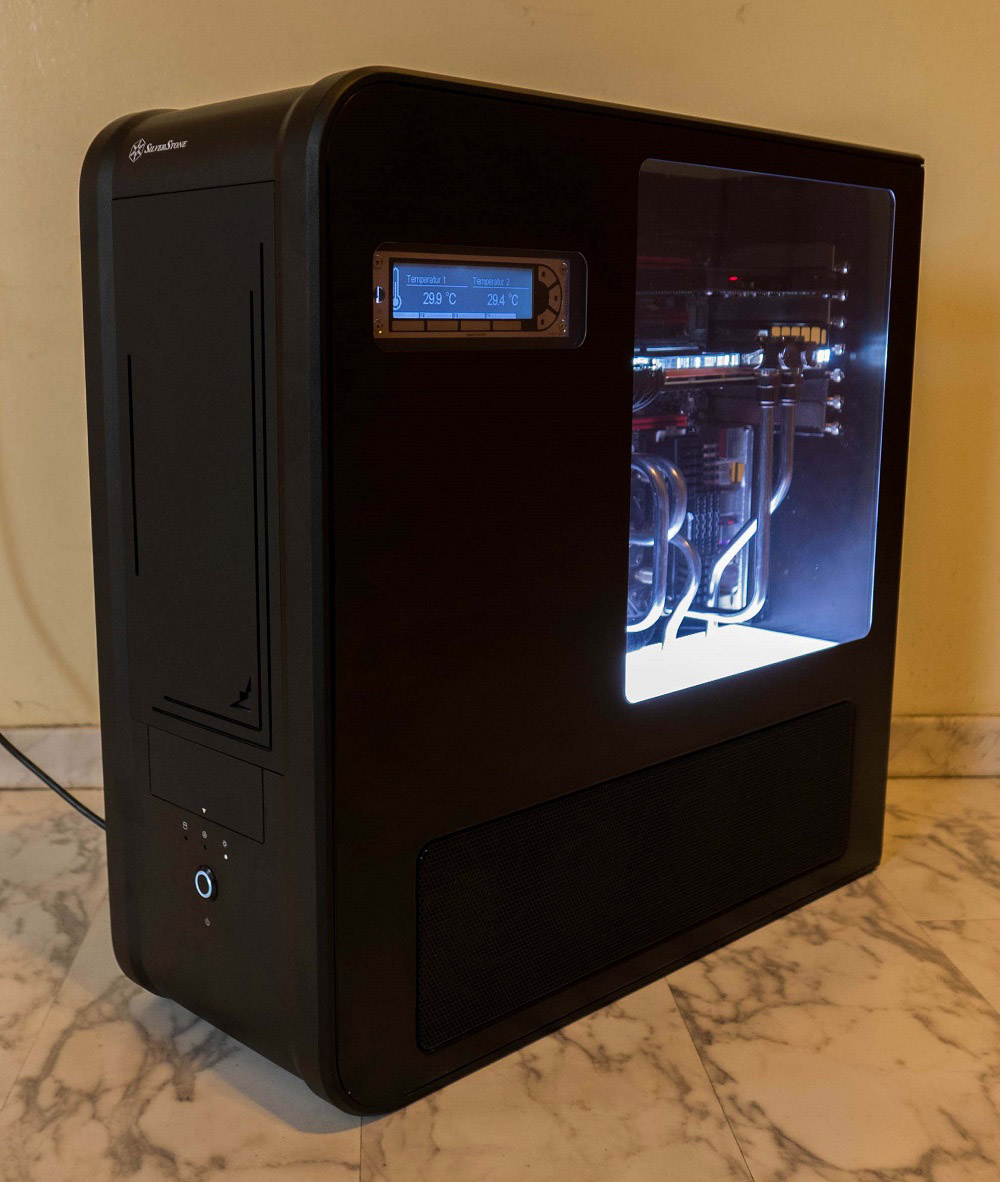

In ein Silverstone TJ07 bekommt man auch einen 480er + einen 240er Radiator. Damit kann man schon einiges kühlen.
(Link zum Projekt ist in der Signatur)
