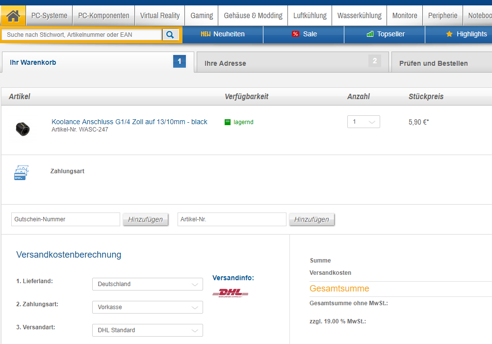

https://www.caseking.de/checkout/addArticle/sAdd/WASC-247
Ein Anschluss ist bissl knapp bemessen

Sag Bescheid, wenn du fertig bist mit dem Warenkorb. Derzeit sehe ich schon 3 Anschlüsse.

https://www.caseking.de/checkout/changeQuantity/sTargetAction/cart

Ich seh da mittlerweile überhaupt nix mehr im Körbchen.

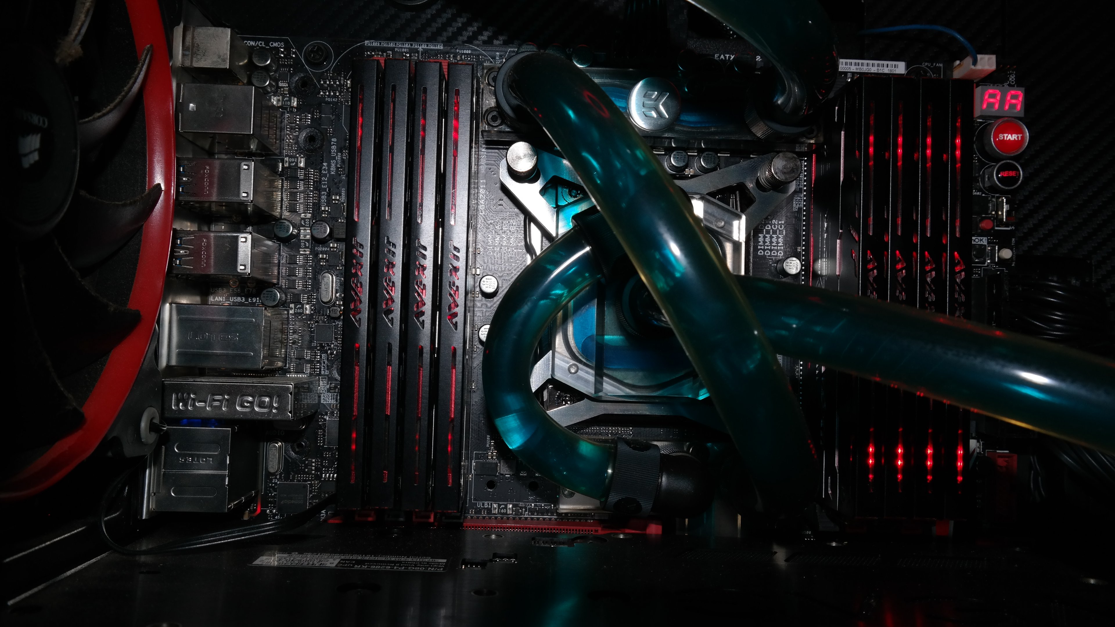

Also enger macht man in der Regel eh nicht ohne Winkel sag Ich mal^^
Steckt der 13/10 gut weg:p
Seh gerade Die kamera war so schnell das Ich nu Fussel auf dem lüfter seh, muss ich wohl mal wieder rann und sauber machen :D

Gibt es an der Wasserkühlung so noch etwas daran auszusetzen oder kann ich mir diese so nun kaufen?
Also in deinem Warenkorb liegt bei mir wenn ich da reinschaue ein Teil für 5,90.
Ich sag mal das reicht nicht^^
das ist ein anschluß von 16/10 auf G1/4 werde mehrere davon bestellen.
