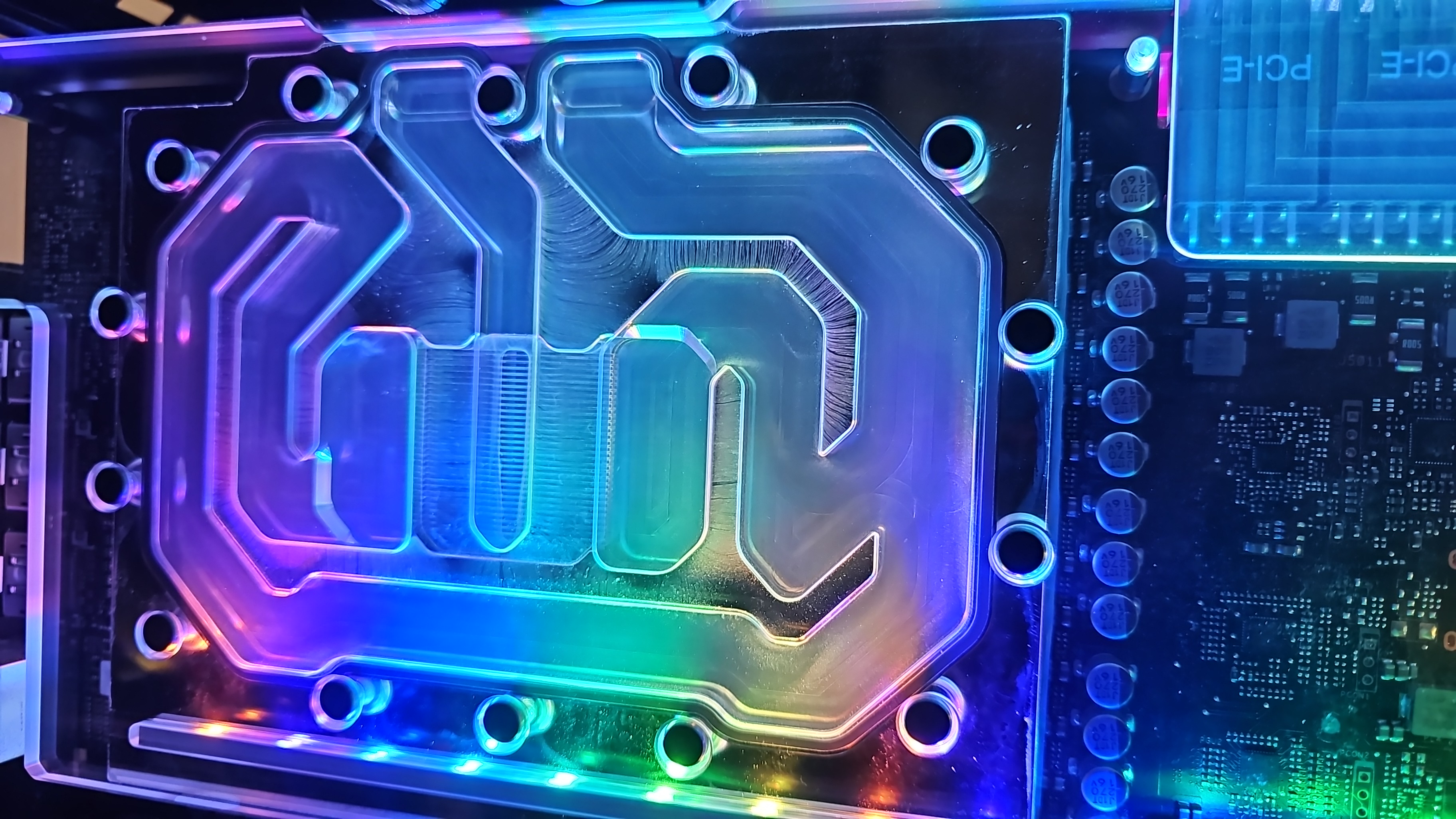

Guten Tag,
Mein Kollege hat mein altes System übernommen (alles mit Original EK Komponenten)
Er hat nur die Kinetic Pumpe umgebaut und statt das EKnClear Wasser nun vonAwua Computer das DP Ultra verwendet.
Er sagte mir das es erst nach ca 2 Monaten so aussah und das Wasser zu 95% aus allen Komponenten entfernt hatte bevor er das DP Ultra verwendet hat.
Habt ihr ne Ahnung, ich vermute das evtl Restbestände vom EK Wasser im System zu diesem Zustand geführt hat jedoch verstehe ich nicht, das Wasser selber ist Glasklar!
Danke für die Hilfe
Die weißen Schlieren sind aber auf dem Metal zwischen den Kanälen.
werden in dem Loop PVC-Schläuche verwendet? Dieser weiße Film könnte ausgelöster Weichmacher aus den Schläuchen sein, der sich abgesetzt hat.

ihr habt jetzt also Reste von EK Flüssigkeit mit DP Ultra gemischt und auch noch neue Schläuche... die Weichmacher kommen am Anfang am stärksten raus. Klingt für mich alles nach Weichmachern.
Zu den Spuren in den eigentlich nicht durchspülten Bereichen des GPU-Blocks... natürlich fliesst hier auch Wasser, denn es ja kein Dichtungsring zur Abdichtung vorhanden. Die weißen Fäden sind m.E. ausgefällte Weichmacher, welche sich in Form der Strömungslinie abgesetzt haben. Eigentlich ein schönes Beispiel für eine Vorlesung Fluidmechanik :lol:

Weichmacher aus den Schläuchen.
EPDM, ZMT-Schläuche (Schwarze Farbe) einsetzen oder Hardtubing.

Danke für die Antwort, er tauscht das ganze Ende des Jahres gegen Acryl Schläuche aus.
Wird dann empfohlen die Graka und den Mainboard Block zu öffnen und zu reinigen, hat das ganze negative Folgen für die nächsten 6 Monaten oder nur optisch nicht so hübsch und kann dann bis zum Upgrade warten?

das Zeug verklebt die feinen Kühlfinnen in den Blöcken. Das mindert die Wärmeübertragung und erhöht den Durchflusswiderstand. Darum nutzten die alten Hasen halt nur EPDM oder Hardtubes.
Das ist eine Reinigung der Blöcke (aufschrauben und mit einer Zahnbürste schrubben) erforderlich.

Ich würde die Blöcke wie oben gesagt mit der Zahnbürste reinigen. Ansonsten ein wenig Alkohol verwenden und gut mit dest. Wasser nachspülen.
