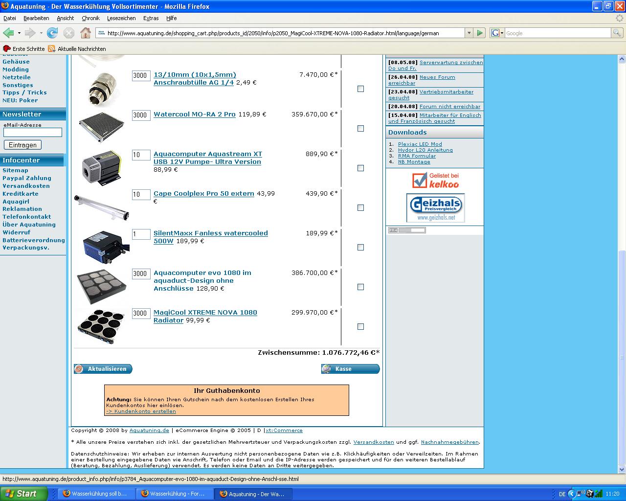

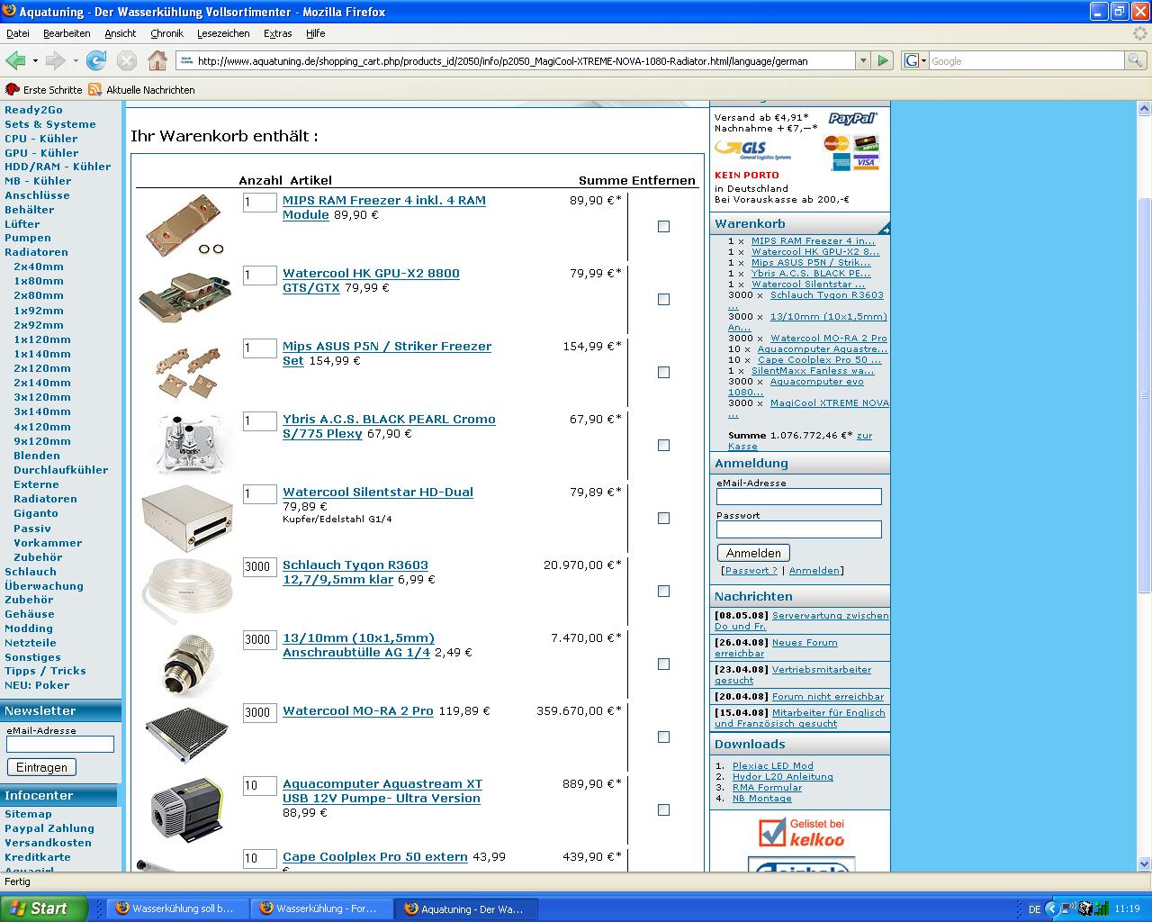

Wenn es realistisch sein soll, nimm einfach 2-3 Radiatoren, 2 Pumpen, 10m Schlauch, 20 Anschlüsse und 2 AGB's ;)

Was haltet ihr von diesem System:
BILD von meiner zusammenstellung für ~350€
UND Wie ist diese Zusammenstellung? Bitte Schreiben, und ändern ^^!
Ich müsste zwar noch einbischen Sparen, aber für eine gute Leistung macht man doch alles :) :D
