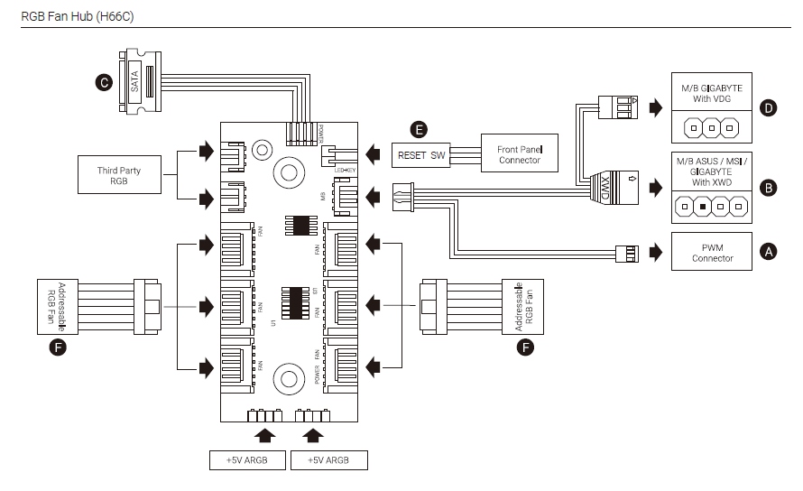

Das Gehäuse verfügt über 4 vorinstallierte RGB-Lüfter, die an einem ebenfalls vorinstallierten RGB-FAN-Hub namens H66C hängen, der folgendermaßen aufgebaut ist:
  • Via SATA-Kabel vom Netzteil hab ich den Hub mit Strom versorgt (C)
  • An den Ports (F) stecken die vier Gehäuselüfter (6-Pin-Kabel!)
  • Das Kabel für RGB-Steuerung via Reset-Button ist eingesteckt (E)
  • Spannend wird es jetzt bei diesem dreigeteilten Kabel: Die beiden Kabel (D) und (B) habe ich nicht angeschlossen, da das Mainboard über keinen entsprechenden Steckplatz zu verfügen scheint, da gibt es nur einen RGB_HEADER mit 4-Pin. Aber die RGB-Steuerung ist für mich jetzt erstmal auch zweitrangig.
-> Den PWM-Connector (A) habe ich auf dem Mainboard in CHA_FAN2 eingesteckt. Aber beim Start wollen die Lüfter einfach nicht anlaufen! Sie leuchten zwar und ich kann auch via Reset-Button den Farbmodus ändern (was wir zumindest sagt, dass der Hub funktioniert), aber sie drehen einfach nicht!

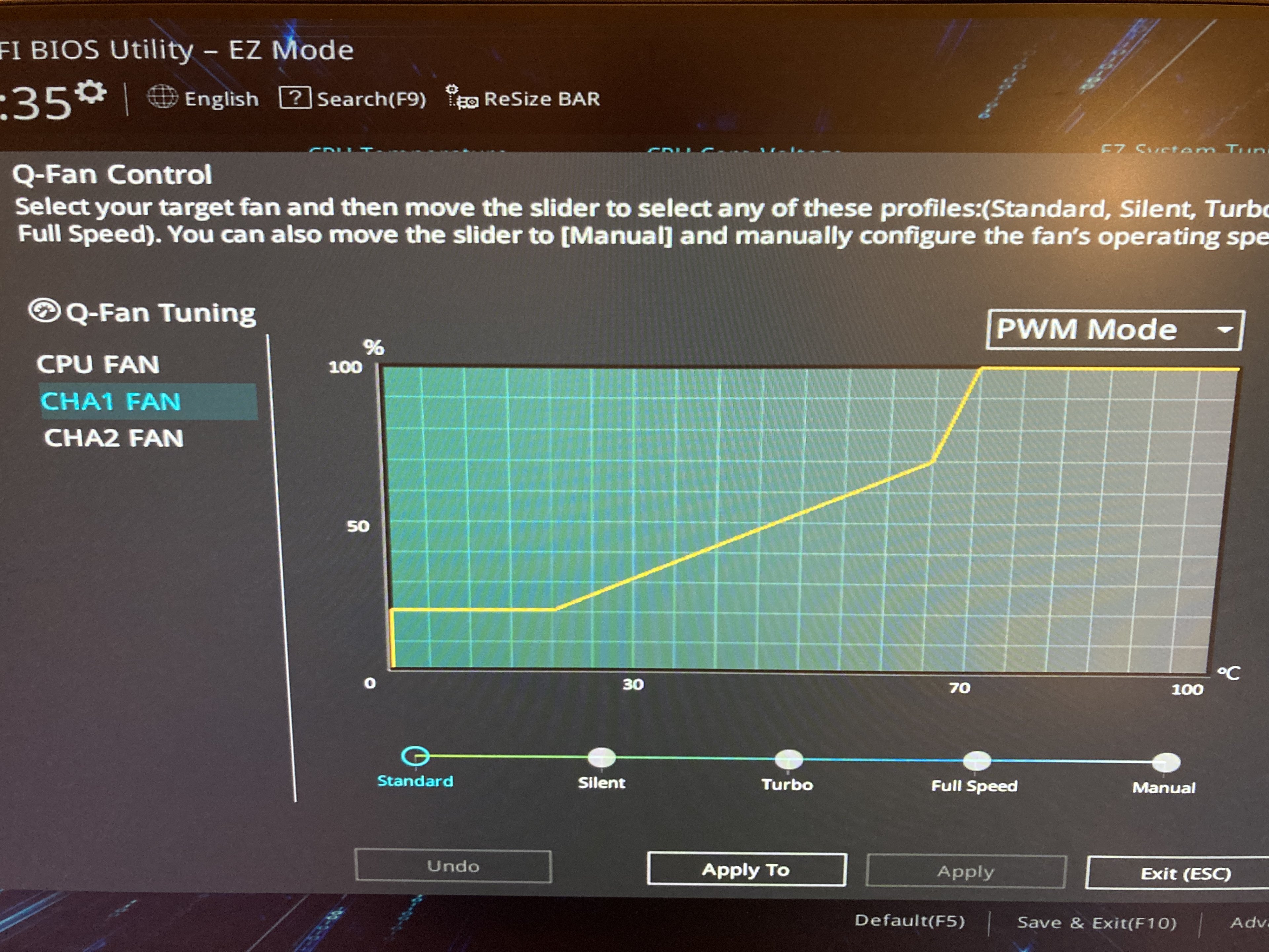

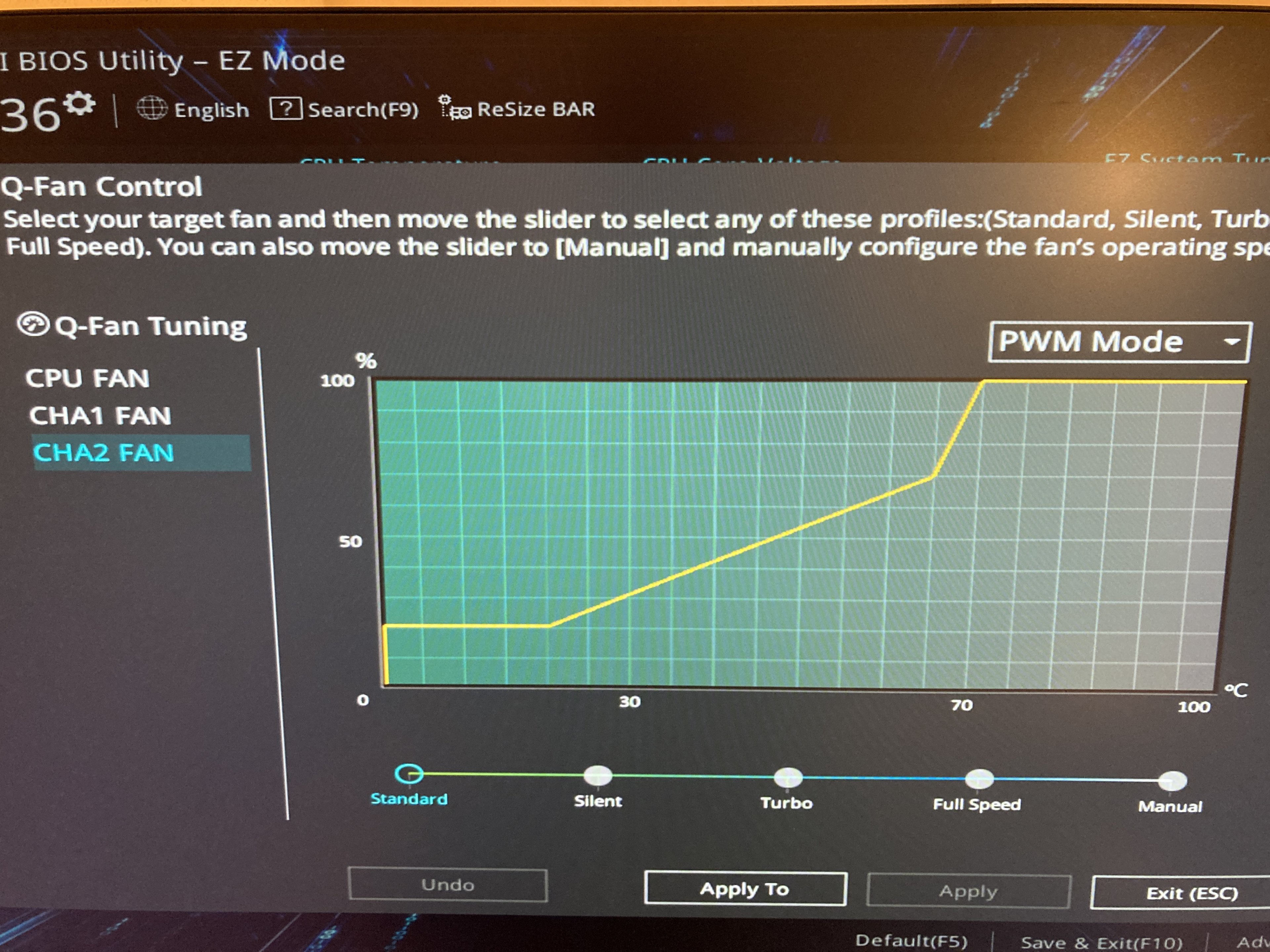

1. Im BIOS den entsprechenden CHA_FAN Header von Auto auf PWM zu stellen. Hab ich gemacht - hilft nichts!

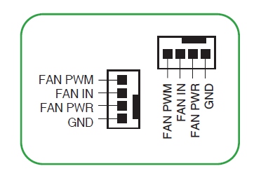

2. Sicherzustellen, dass der 4-Pin-Fan-Header auf dem Mainboard wirklich ein PWM-Header ist. Aber dies scheint bei dem Mainboard gegeben zu sein:
Auffallend ist allerdings, dass im BIOS bei CHA_FAN2 N/A steht - das heißt für mich, dass das Board nicht erkennt, dass da der Lüfter/Hub dranhängt? edit: Oder heißt das evtl. nur, dass die Drehzahl nicht ausgelesen werden kann...
Was ich außerdem seltsam finde ist, dass dieses angebliche PWM-Kabel vom Hub (A) nur zwei Adern hat! Sieht man auch gut im oben verlinkten YouTube-Video bei Zeitindex 0:28. Wie soll damit denn PWM gehen??
Das ist eigentlich relativ einfach.
2Pins sind für + und -. Das wird über den SATA Stecker am Hub abgedeckt.
Und daher brauchst du nur 2 Pins. Einer ist für die Drehzahl und einer eben für die Pulsweitenmodulation. Also stumpf gesagt, das "Ein/Aus" vom Strom, da die Spannung ja immer voll mit 12V anliegt.
edit: Der 4 Pin PWM nimmt scheinbar nur das PWM-Signal und Masse, was erklären würde warum du kein Tachosignal bekommst und die Geschwindigkeit daher N/A ist. Warum das so ist? Keine Ahnung

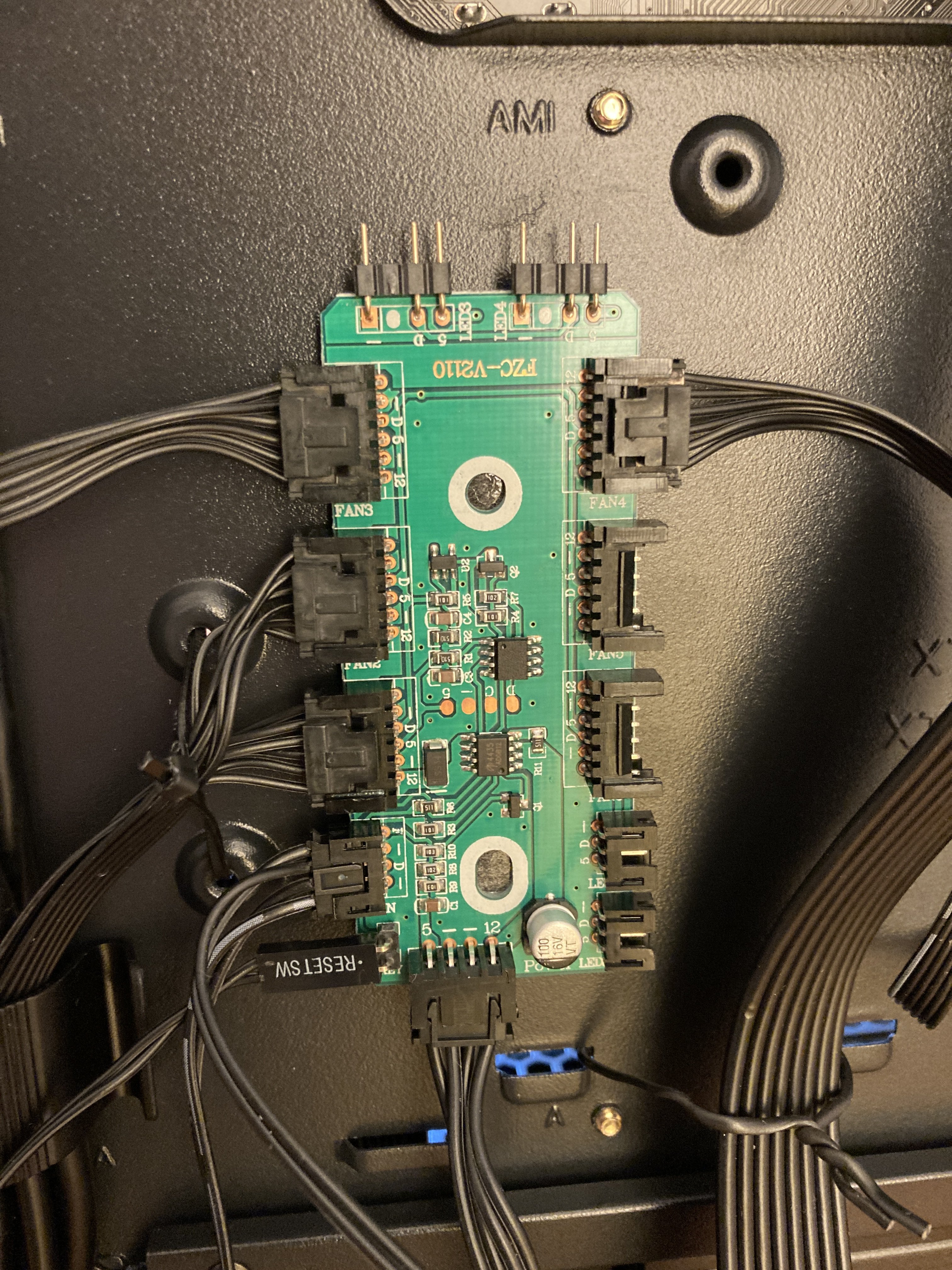

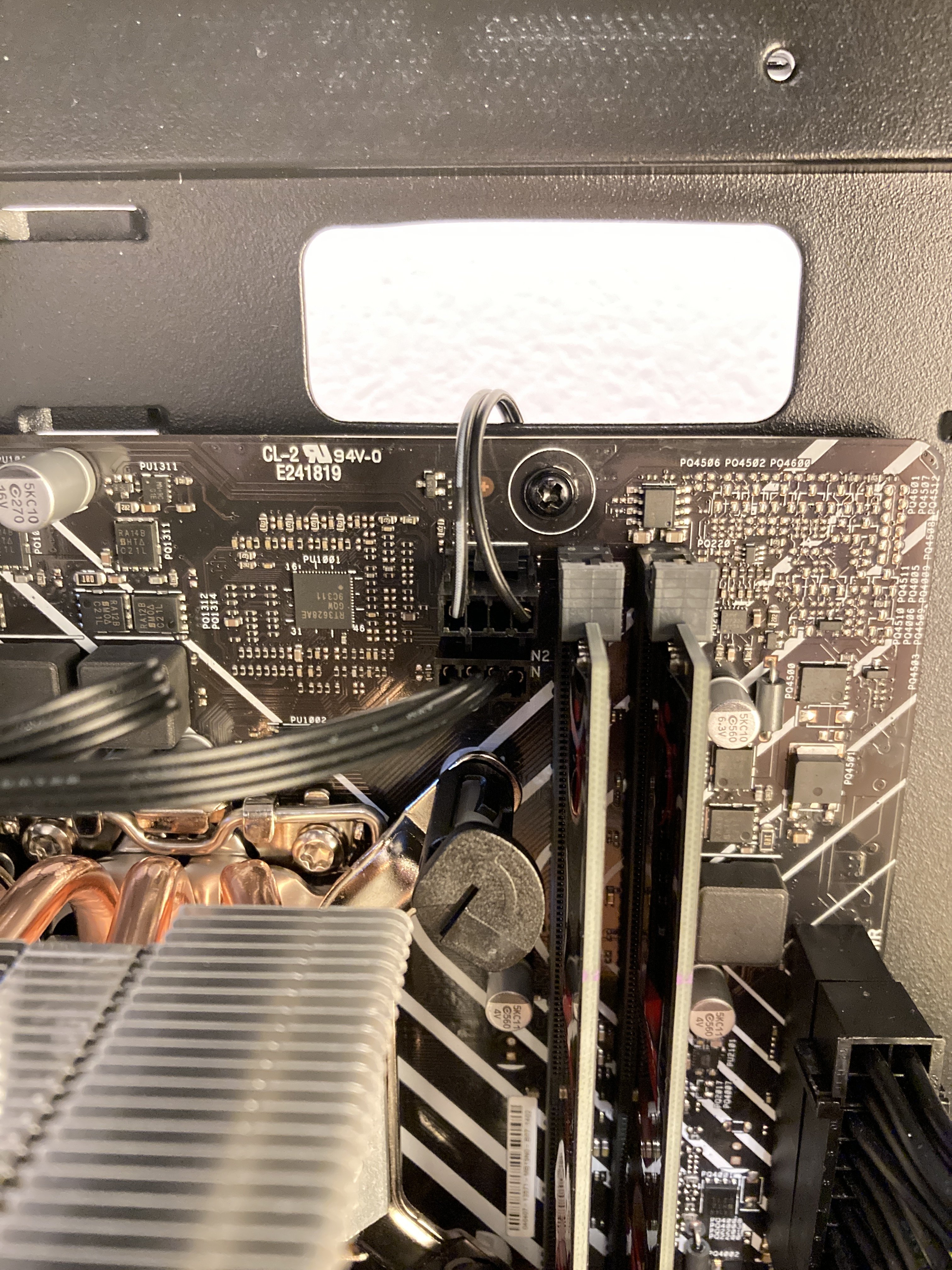

Hi
Mache Mal Fotos bitte !

Hier kommen ein paar Fotos:

Den entscheidenden Schritt sieht man leider nicht, nämlich das Einstecken des PWM-Steckers auf dem Mainboard. Wenn er bei 10:50 einschaltet, hat der da überhaupt ein Mainboard drin oder versorgt er die Lüfter anderweitig mit Strom???

Was auch mal probieren kannst , stelle mal die Lüfterkurve komplett Hoch oder direkt auf Full Speed , vlt. drehen die Lüfter erst ab ne gewissen Drehzahl an.
Was kannst du beim PWM Mode noch einstellen ?
Hatte ich probiert, selbst auf "Turbo" oder "Full Speed" tut sich nichts.
