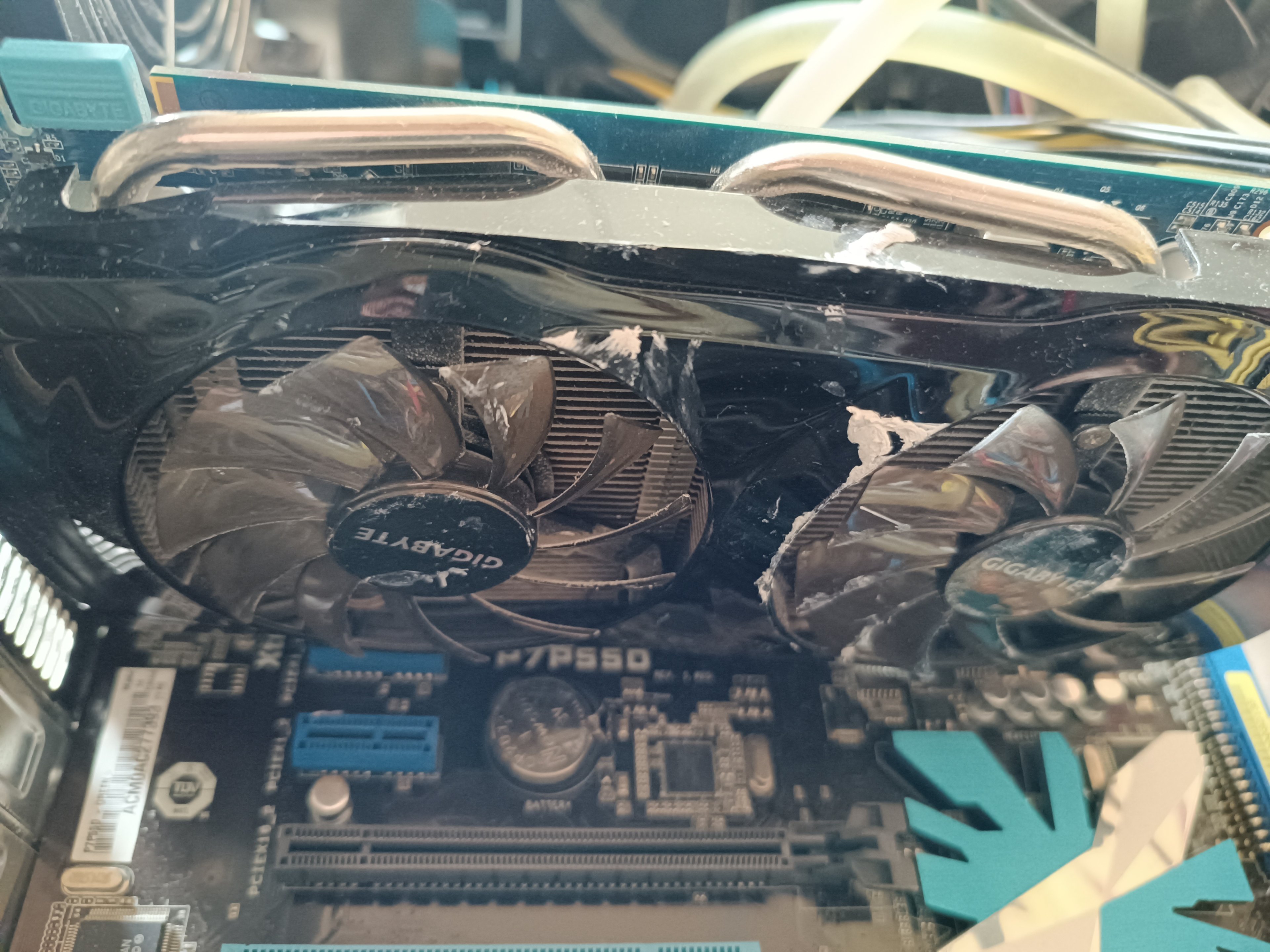

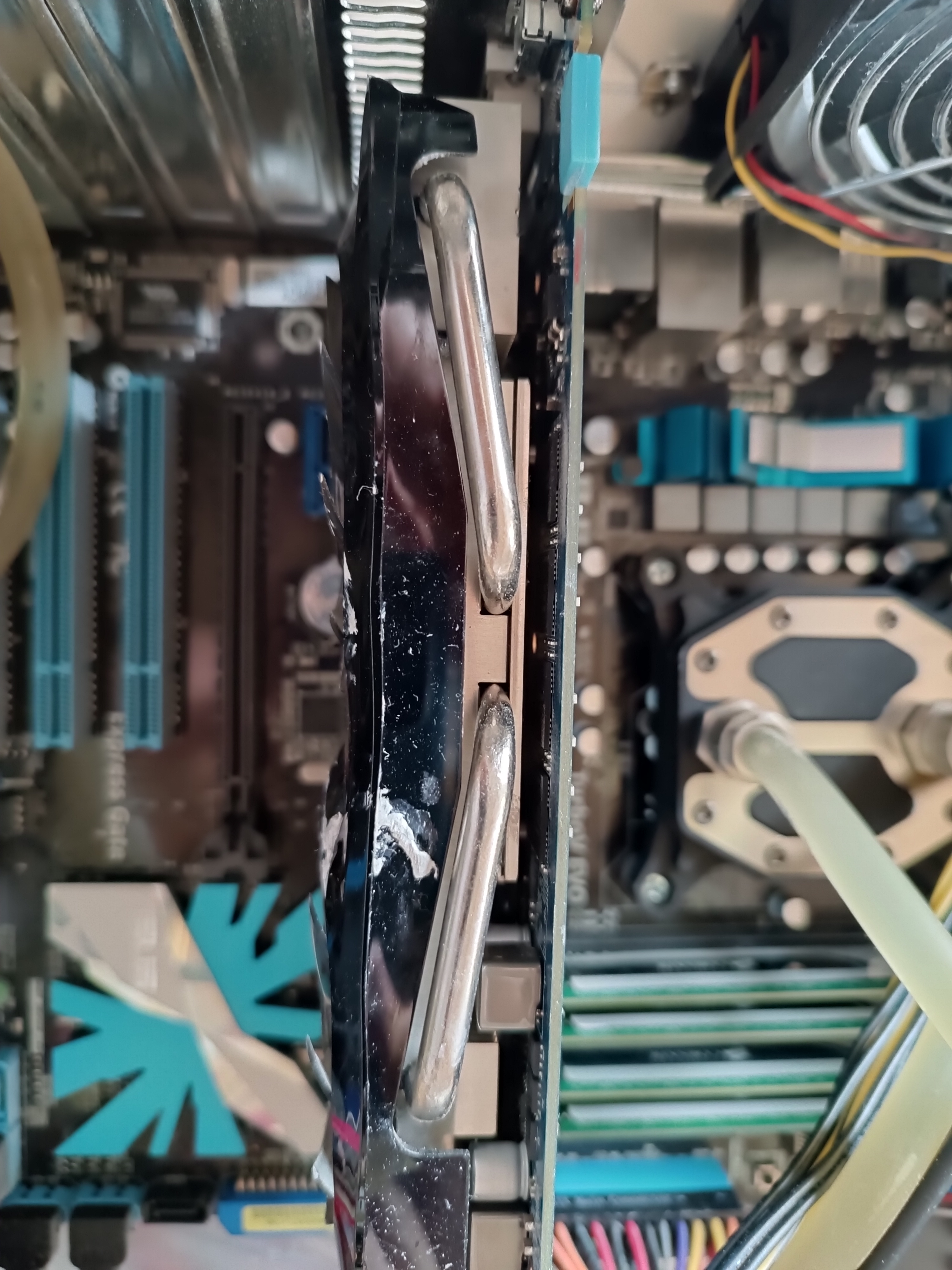

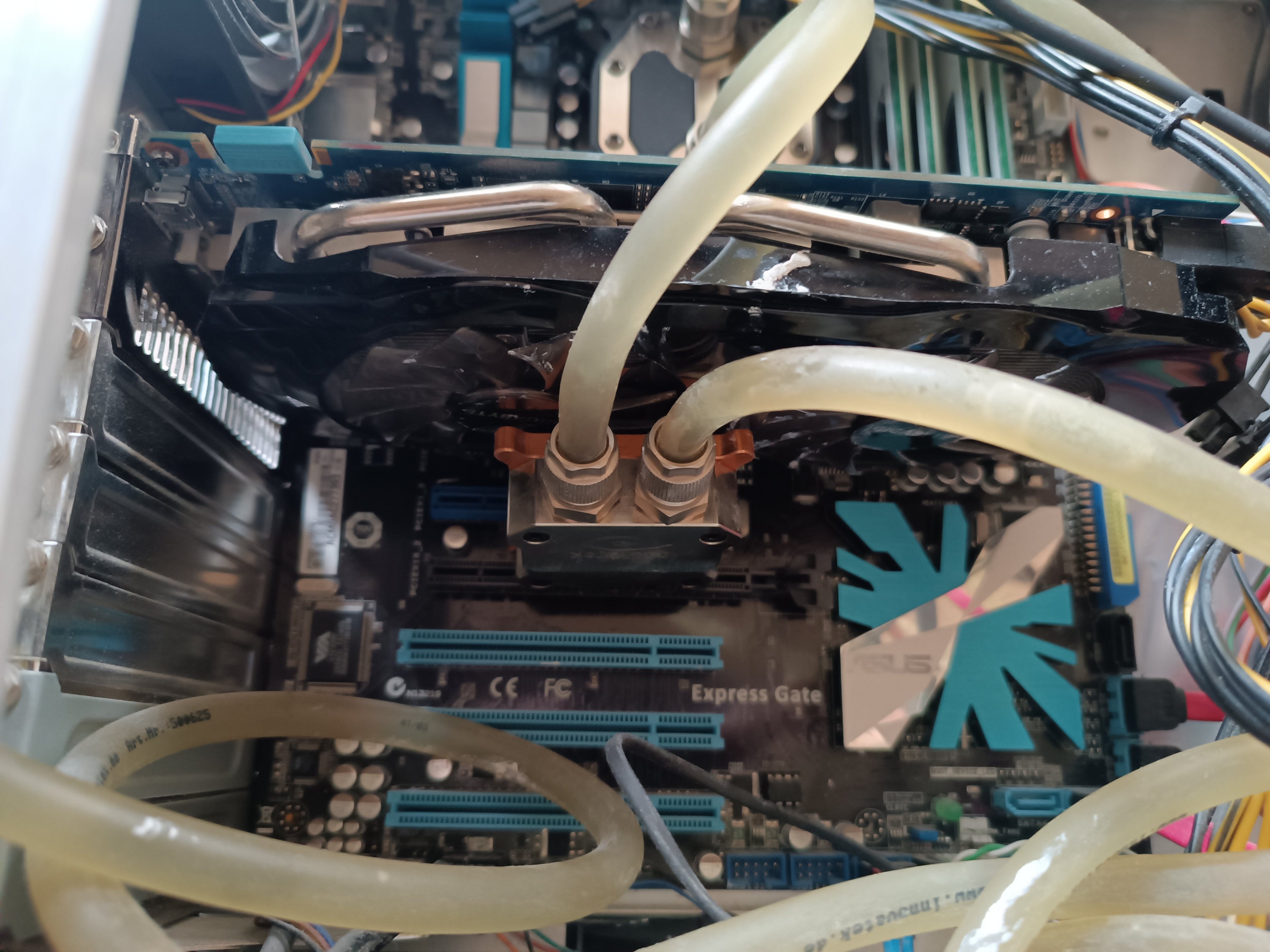

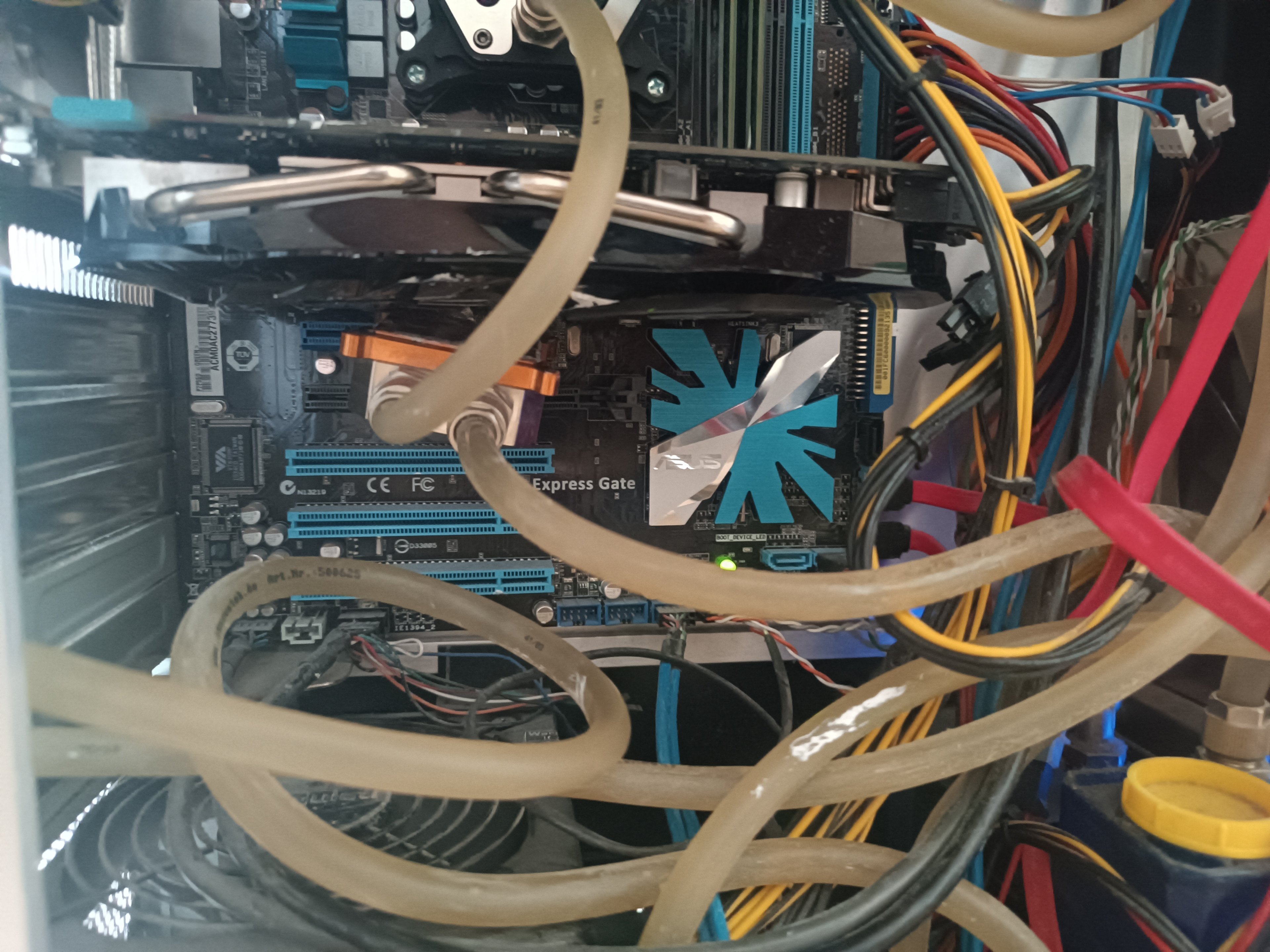

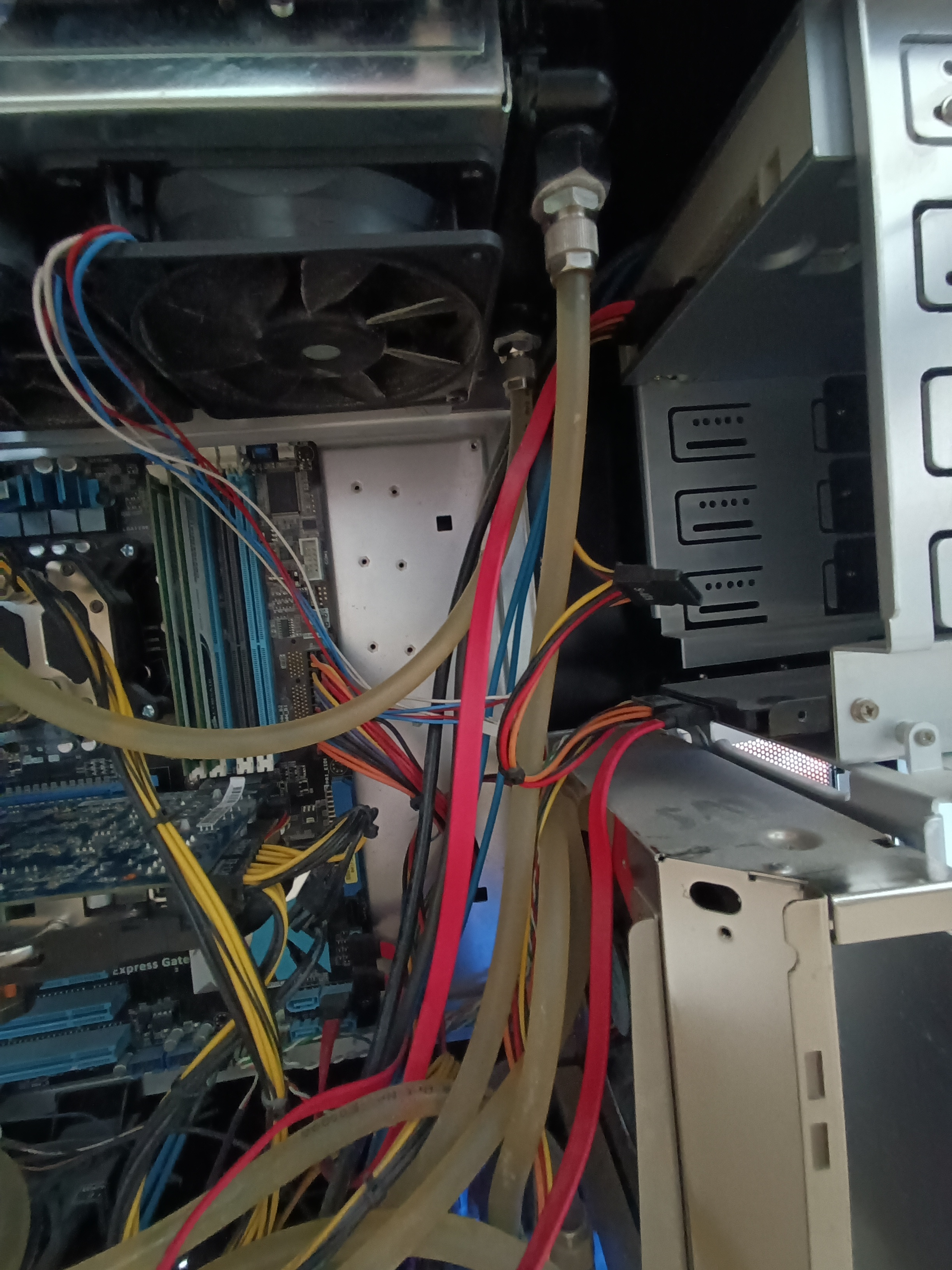

Ich habe keine Ahnung (davon viel, siehe weiterer Verlauf), ob ich mit meinem Thema hier richtig bin. Alles fing mit einem Arbeitsspeicherproblem meines ca. 10 Jahre alte Rechners an. Ich habe die riegel ein und ausgebaut, was kein großes Thema war und es ging wieder. Dabei scheint aber ein größeres Übel passiert zu sein (und Seither geht nichts mehr, blue Screens mit Grafik Problemcodes) .
Offenbar hat sich der Wärmetauscher meiner WaKü von der Graka gelöst. Ich dachte, das sollte kein Thema sein, wird mit bisschen neuer paste wieder angebracht. Nur.. Dann hatte ich keinen schimmer, wo...
Oberseite macht ja keinen Sinn, da war auch alles voller Staub. Außerdem würde der Schlauch sich verdrehen, wenn man das Ding oben montieren würde. An der Unterseite sind aber die Lüfter (die sich auch drehen) . Dazwischen finde ich auch keinen Weg. Was ich sicher weiß, ist, dass das Ding schon mal fest war. Auch an der Grafikkarte. Nur weiß ich nicht, wo!
Die Spuren der weißen paste kommen vom rumprobieren, vorher habe ich auch nirgends negativ-spuren gesehen.. (paste ist aber noch klebrig, d.h. Das muss heute abgegangen sein)
Hilfe?!
Bild 1: so fand ich das Ding vor
Bilder 2 bis 4: so sieht es aus
Edit: der tauscher ist ein Innovatek vga-53.2

Ich würde mal sagen - entweder du willst uns verarschen, oder wer auch immer dir die WaKü zusammengebaut hat, hat dich verarscht.
Die GPU hat eindeutig einen Luftkühler drauf, da ist kein Platz für einen Wasserblock.

Die GPU sieht sehr stark nach einer GIGABYTE GeForce GTX 560 Ti mit Original-Luftkühler aus, das würde vom Alter auch zu deinem Board und deiner Aussage bezüglich des Alter vom PC passen.. Ein Wasserblock ist weder vorgesehen noch nötig.

Aber wo war das Ding vorher montiert? Das war ja ursprünglich mal fest (wo auch immer)... Und irgendwas muss die kühlung gemacht haben, weil jetzt ständig blue Screenshot kommen...
Die Grafikkarte ist nicht Wassergekühlt.
Du siehst doch den montierten Luftkühler.
Können wir anhand der "Bilder" nicht sagen.
Mach mal Bilder vom ganzen Gehäuse.
Reaktionen: Mystforce1978 und Oberst08
Wo auch immer dieser Block mal montiert war. Sicher nicht auf der hier fotografierten Grafikkarte.
Reaktionen: Mystforce1978, Oberst08 und Asghan
Du wurdest wohl verladen, oder wo gehört der Kühler aus dem ersten Bild links direkt vor der Grafikkarte hin?
Da wurde ganz offensichtlich mal die Grafikkarte getauscht und der Wasserkühler der alten Grafikkarte einfach im Kreislauf gelassen. Lustig rumhängend.
Die "aktuelle" Grafikkarte war so nie auf Wasserkühlung umgebaut oder der Luftkühler wurde stattdessen wieder draufmontiert.
Die dritte Variante wäre, dass die CPU mal getauscht wurde und zusammen mit der Wasserkühlung verbaut wurde und damit auch der GPU-Kühler (nutzlos) mit eingebaut wurde.
Das würde auch grob zum Alter des GPU-Kühlers passen (ATI 4850 oder 4870), könnte also neuer sein als die 460 GTX.
Reaktionen: funkflix, Uwe F., 7eNd und 3 andere
War der Kühlkörper ggf. auf einer vorherigen Grafikkarte montiert und aus Faulheit wurde beim GPU-Wechsel auf eine Luftgekühlte GPU einfach der Kühler im System gelassen?!
Das Ding sieht eh ziemlich schmoddrig aus, hast du das Wasser schon mal gewechselt?
Der Kreislauf sieht nicht sonderlich gut gewartet aus.....
Reaktionen: kachiri
Das war mal ein GPU-only-WaKü-Block und beim Tausch auf die "neue" Grafikkarte hat sich dann jemand nicht mehr die Mühe gemacht, den alten Kühlblock aus dem Kreislauf zu entfernen. Der hatte früher mal einen Sinn, aber aktuell hängt der halt einfach in der Luft und tut garnichts mehr.
Sinnlos zwar, aber nicht Teil deines Problems.
Der hat mit der aktuellen Grafikkarte mal garnichts zu tun.
Generell hast du viele Ablagerungen in den Schläuchen, weil da wohl auch seit besagten 10 Jahren nie etwas getan wurde. Eigentlich sollte da mal sämtliches Wasser aus dem Kreislauf raus; ordentlich spülen und dann wieder destilliertes Wasser rein.
Eventuell hast du einfach Ablagerungen in den Kühlblöcken und dadurch Temperatur-Probleme.

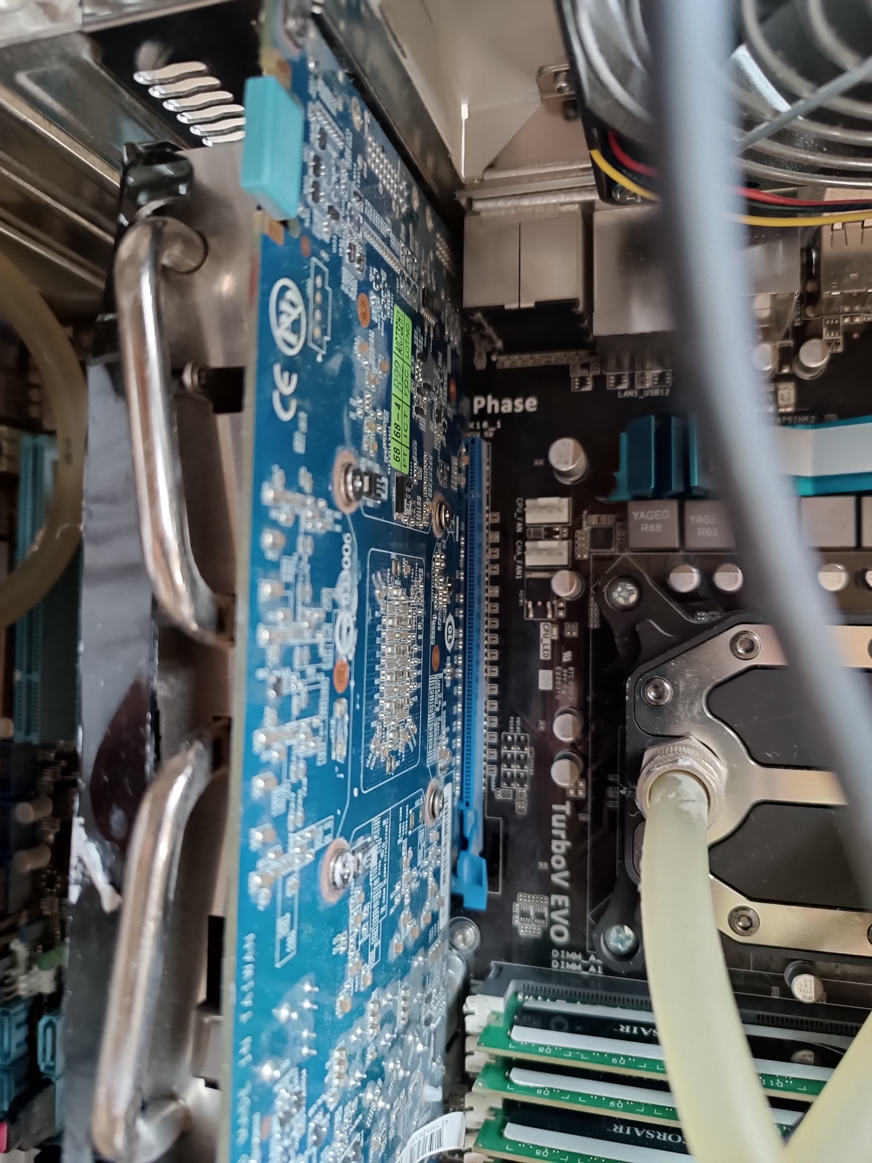

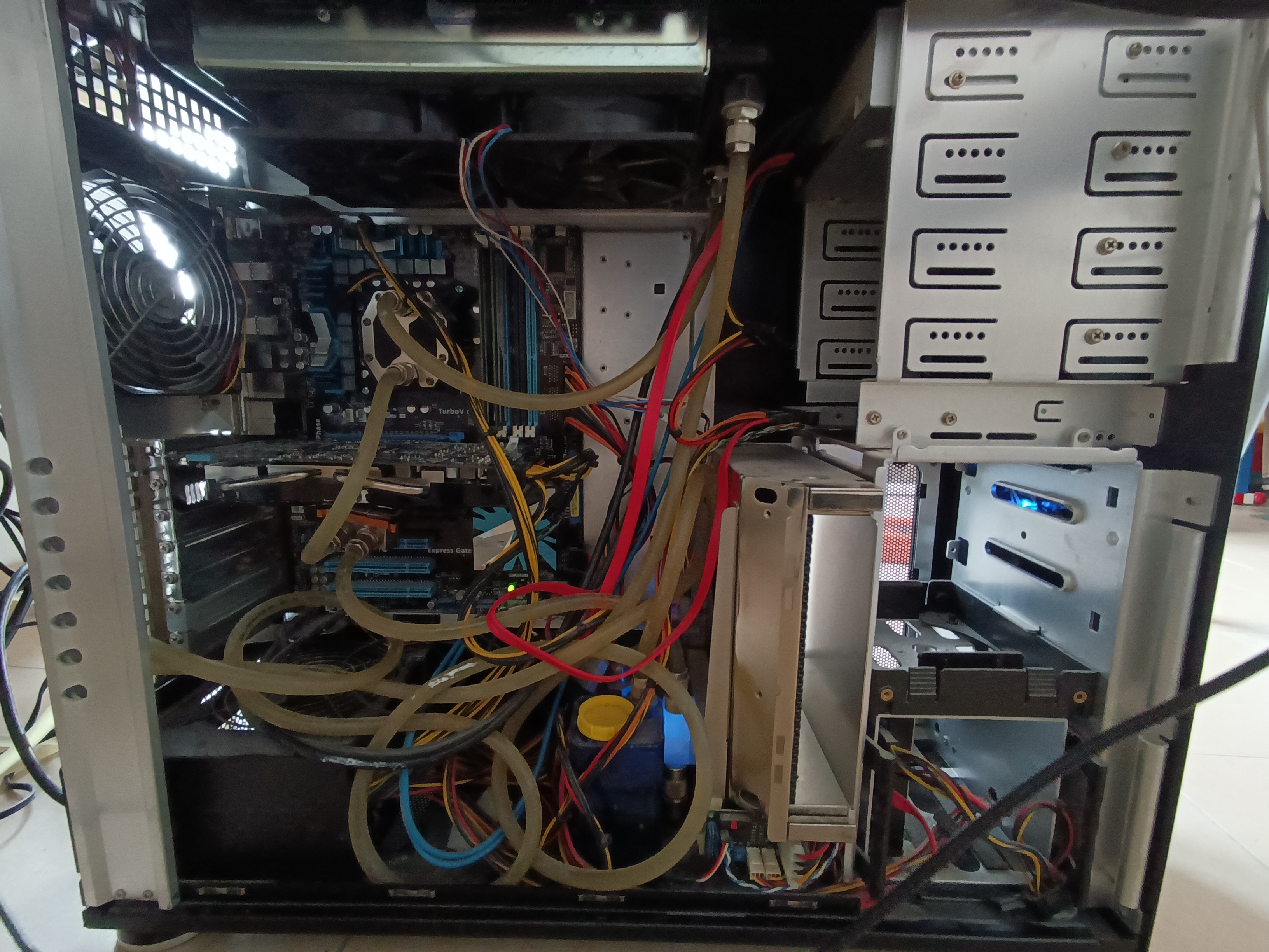

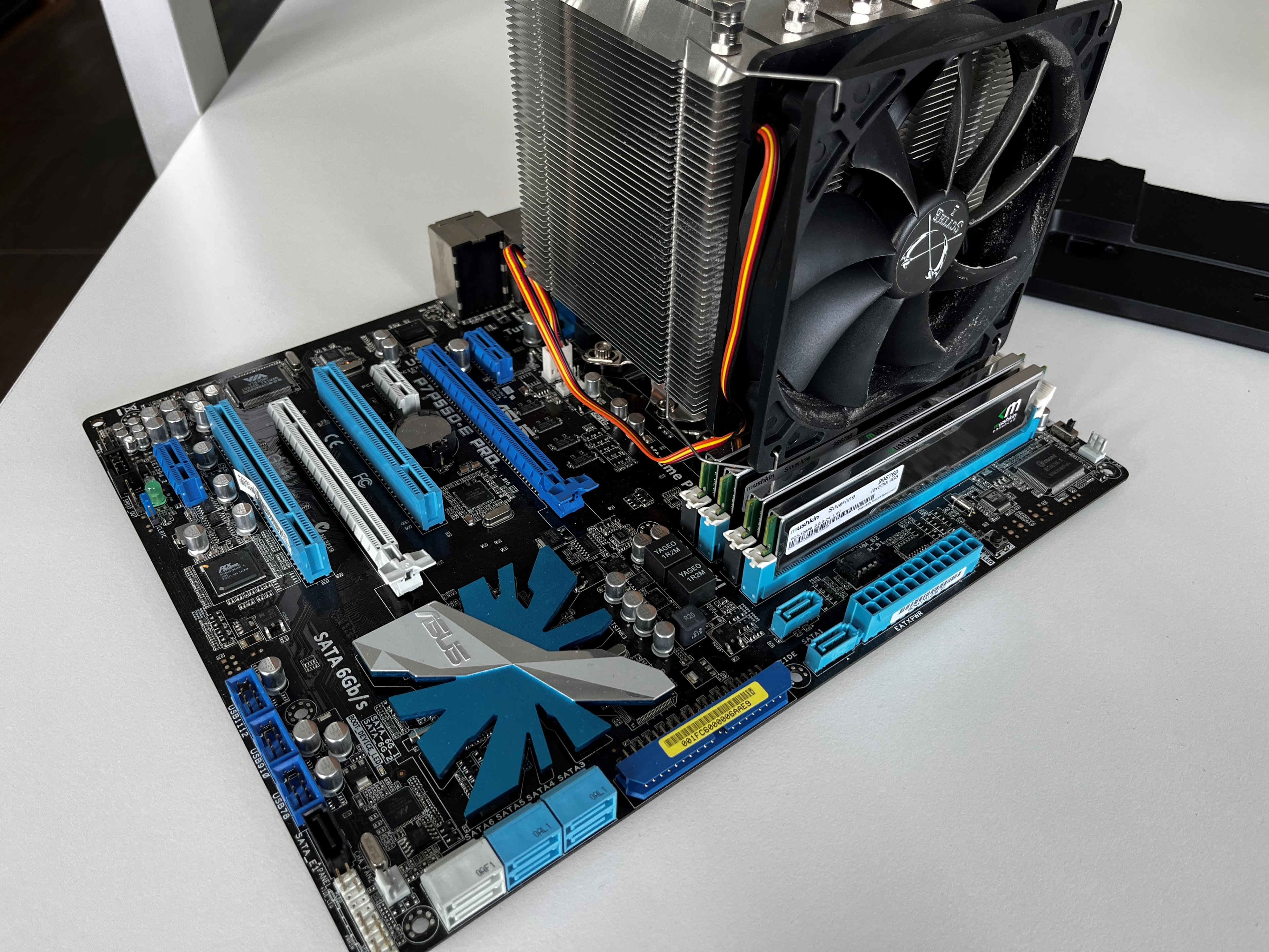

Es ist die erste und einzige graka, es ist eine 400er Reihe, daher war der Tipp oben knapp dran. Die Unterseite habe ich mir nie angesehen, darum ist es mir auch nie aktiv aufgefallen, dass da was nicht passt. Was ich definitiv weiß, ist, dass der Block mal - wo auch immer - fest saß und nicht lose rumgehangen ist (auch wenn die Argumente mit den Lüftern natürlich definitiv völlig richtig sind).
Jetzt habe ich gerade jeweils zwei riegel RAM ausgebaut und bekomme bei beiden Varianten entweder gar kein Bild (a) oder den besagten Video scheduler blue screen (b). Weitere Fotos habe ich bei den Versuchen gemacht, siehe Anhang.
Der Wasserzustand kann adressiert werden, wird für mein Problem aber wahrscheinlich nicht ursächlich sein, da der blue screen bereits nach einigen Sekunden (vom kalten System aus) auftritt und ja eh nur Die CPU gekühlt wird...
Jemand noch irgendwelche Ideen zum ursprünglichen Problem (wo saß der Block) und zum momentanen blue screen Desaster?
