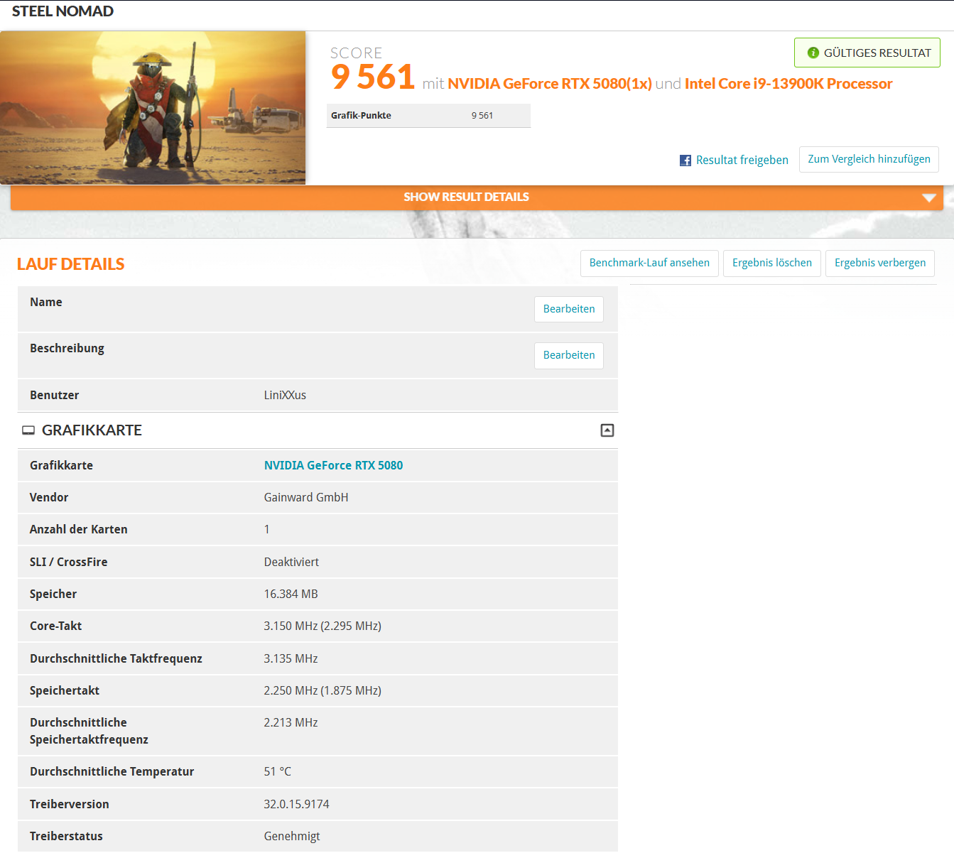

Es sind selektierte Chips. Bedeutet: Sie lassen sich mit niedriger Spannung höher takten. Gibt es auch mit CPUs, zum Beispiel die KS Versionen von Intel.
Laut Hersteller taktet die NO-GS mit 2617 MHz und die GS mit 2700 MHz. Mit Nvidia ist es bekannt, dass Grafikkarten je nach Temperatur bis ans Maximum takten. Mit Luftkühlung hat die NO-GS um die 2720 MHz erreichen können und die GS, um die 2780 MHz. Mit dem Wasserkühler sind es jetzt mit der GS um die 2830 MHz. Maximale Taktrate der GS mit Wasserblock sind 2880 MHz.
Natürlich geht mit OC noch mehr, da sich diese Angaben mit Sock beziehen.
Mit 3DMark (Steel Nomad) habe ich dadurch 9561 Punkte erreichen können.
OC: +300 MHz GPU + +3000 MHz VRam.

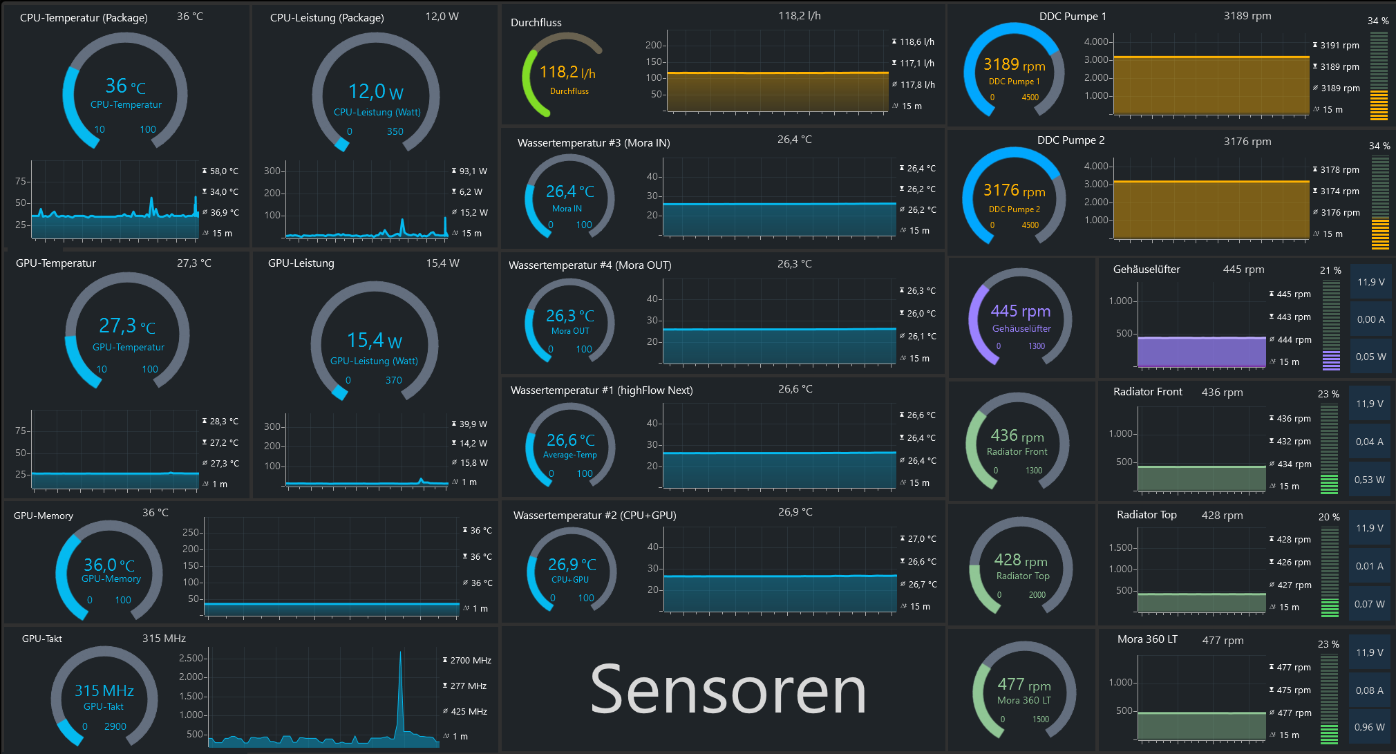

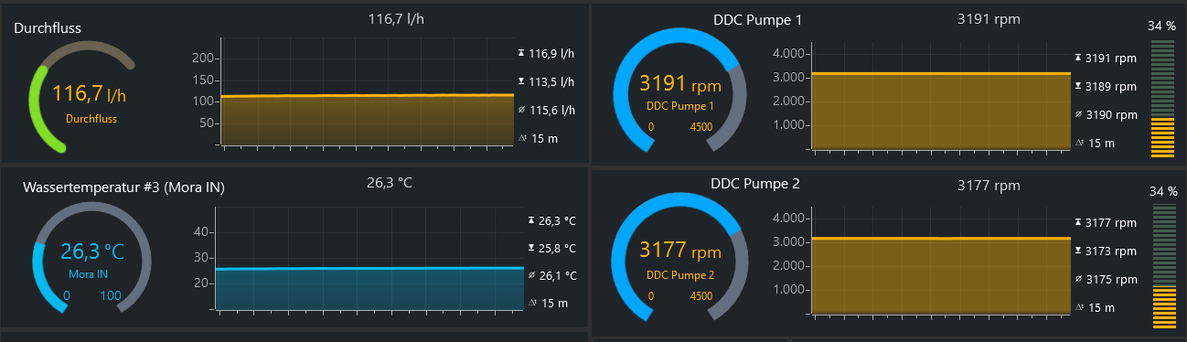

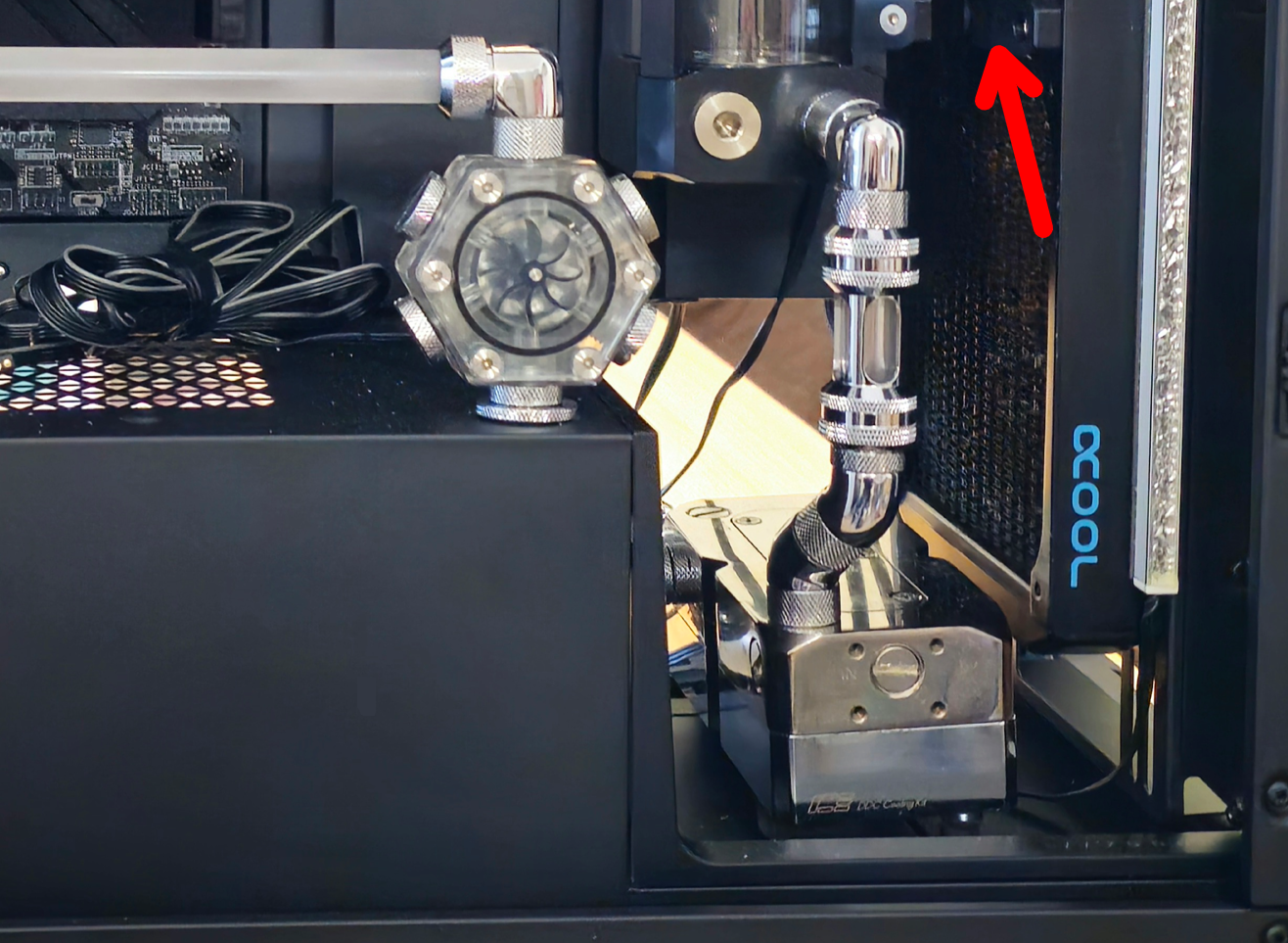

Mit Last laufen meine Lüfter nur mit 550–650 U/min. Deswegen ist meine Wasserkühlung auch mit Last komplett lautlos. Mit einer custom Wakü hängt alles von der verbauten Fläche der Radiatoren ab. Denn je mehr, desto langsamer können Lüfter drehen.
Dasselbe Prinzip nutze ich mit zwei DDC Pumpen. Dadurch sind meine zwei Pumpen nicht aus dem Rechner zu hören. Hat aber noch mehr Hintergrund, wie z.B. das Entkoppeln und Verwenden eines Metallaufsatzes.

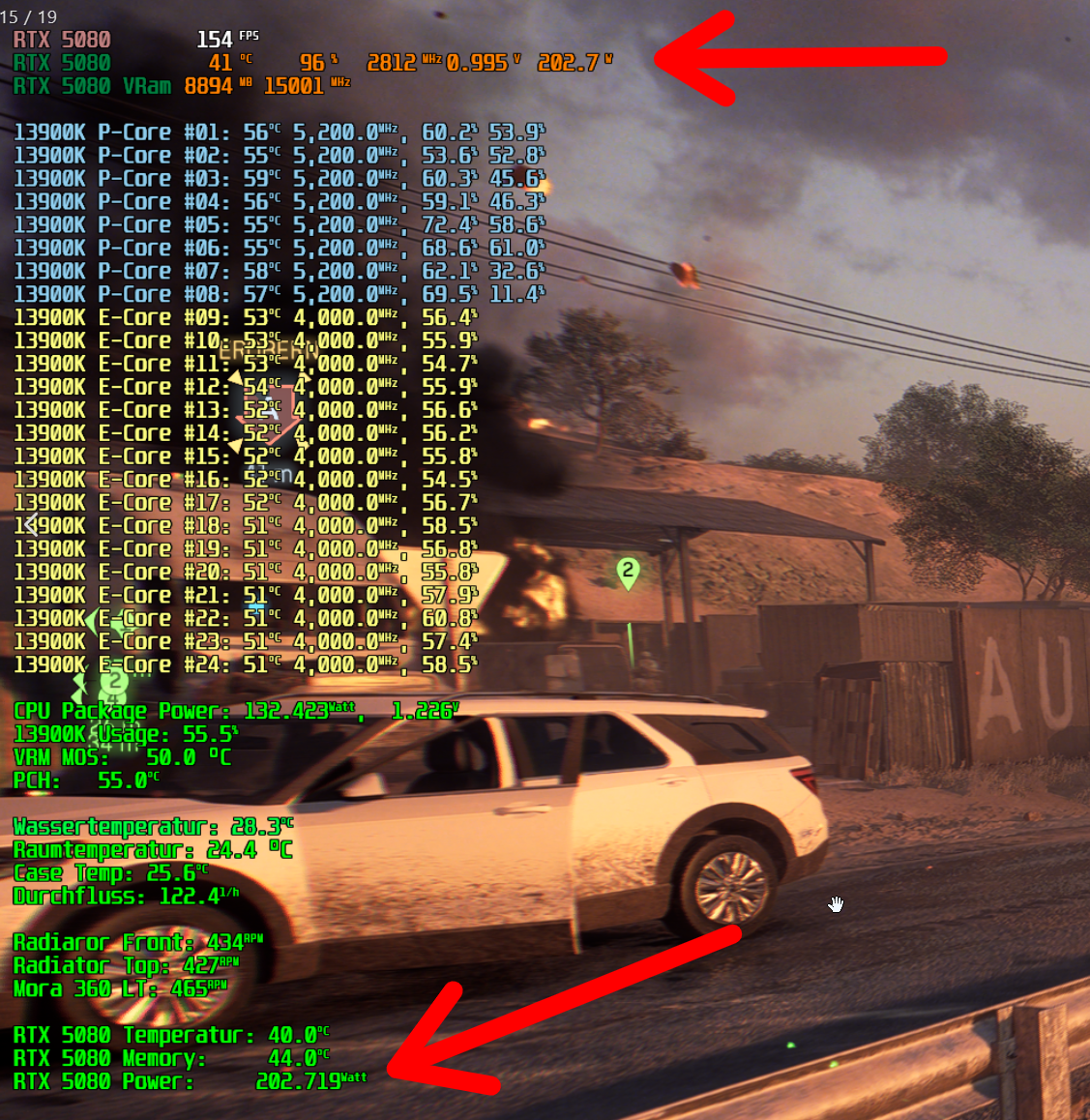

UV ist mir gar nicht so wichtig, im Schnitt erreicht die Grafikkarte um die 200–250 Watt und das ist weniger als meine vorherige RTX 3080 Grafikkarte. Bezüglich Temperaturen oder Lüftergeschwindigkeiten, muss ich auch kein UV nutzen.
Wie sich meine RTX genau verhält, habe ich in vier Videos aufgezeichnet. In einem der Videos sieht man auch den Unterschied zur RTX 3080 Grafikkarte, die ich zuvor eingebaut hatte. Die Leistungsaufnahme der Grafikkarte lässt sich auch aus dem OSD entnehmen.

Wenn ich diesen Screenshot aus BF6 als Beispiel nehme, erreicht die Grafikkarte bereits 1,000 V und um die 200 W. Mit der RTX 3080 hatte ich 300 W in diesem Szenario anliegen. Klar, noch etwas weniger würde sicherlich auch noch gehen. :)

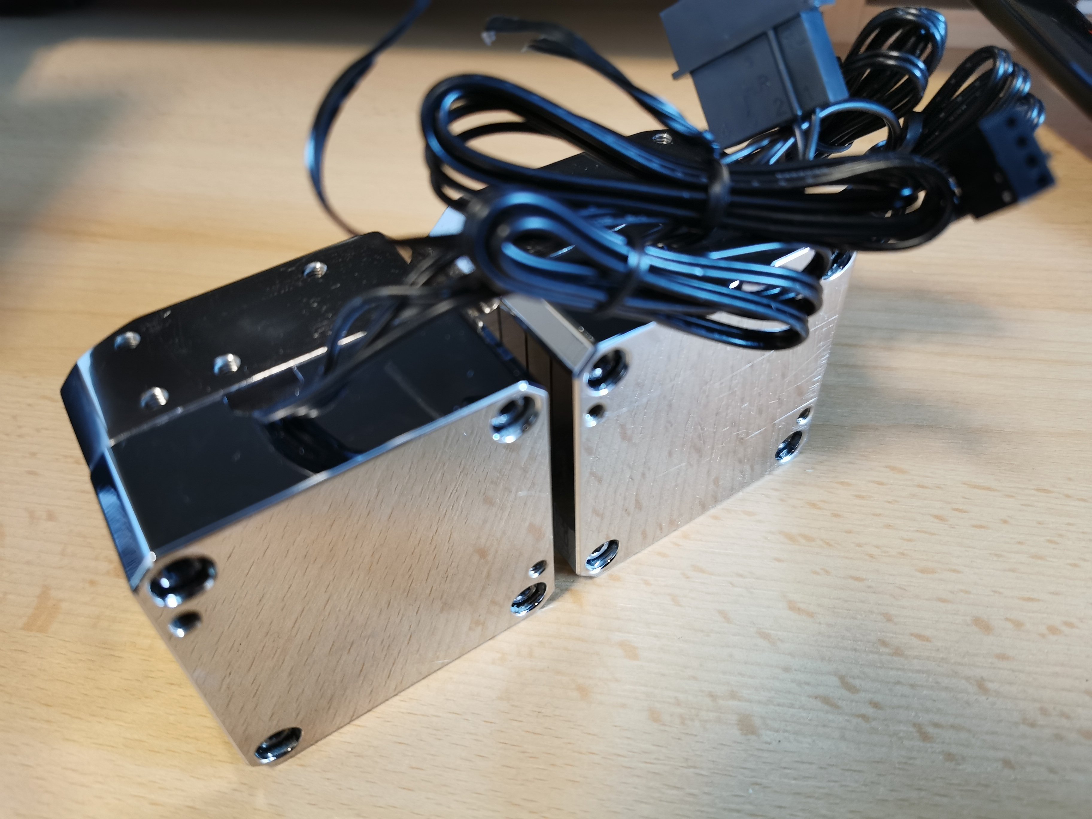

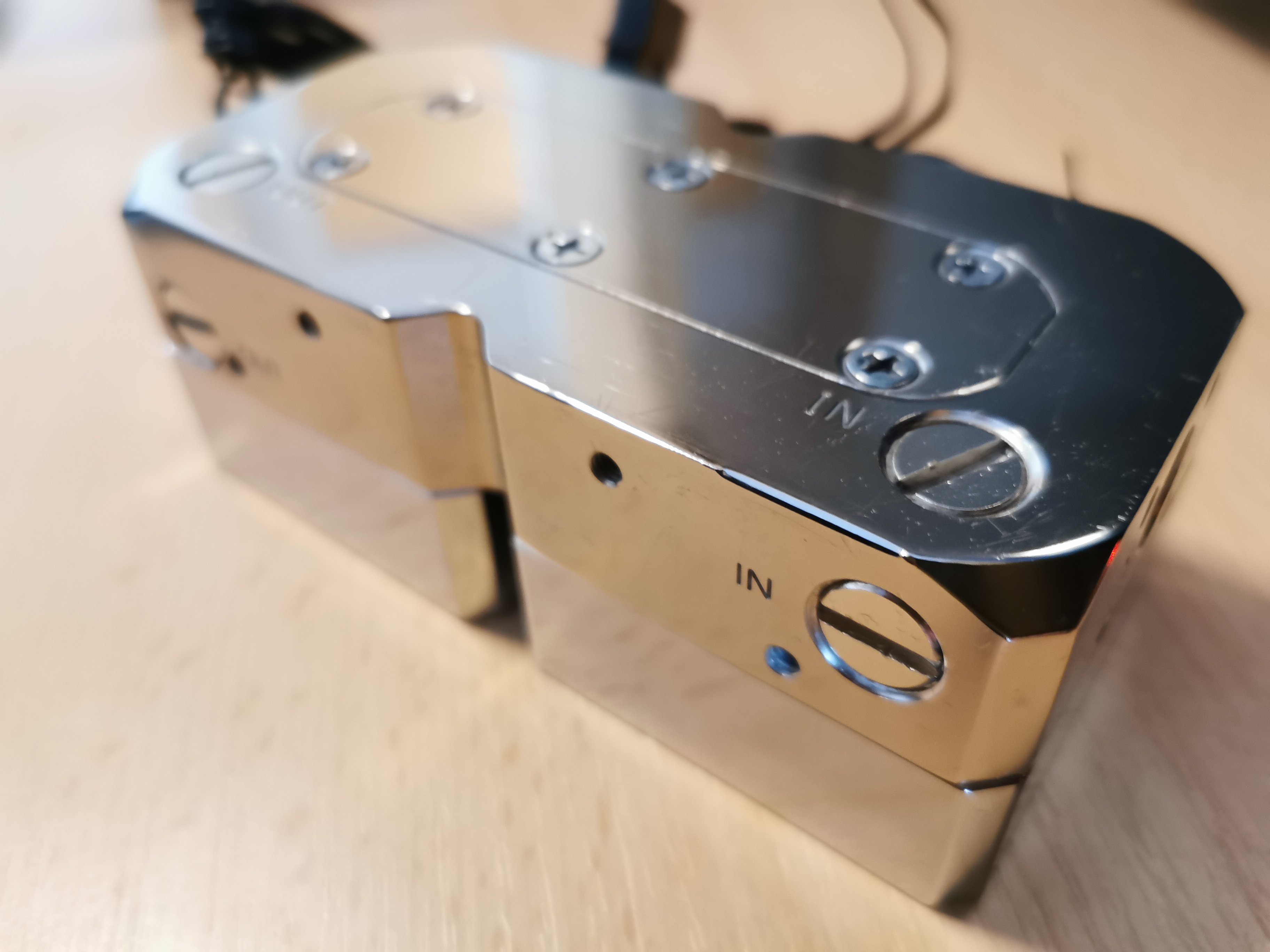

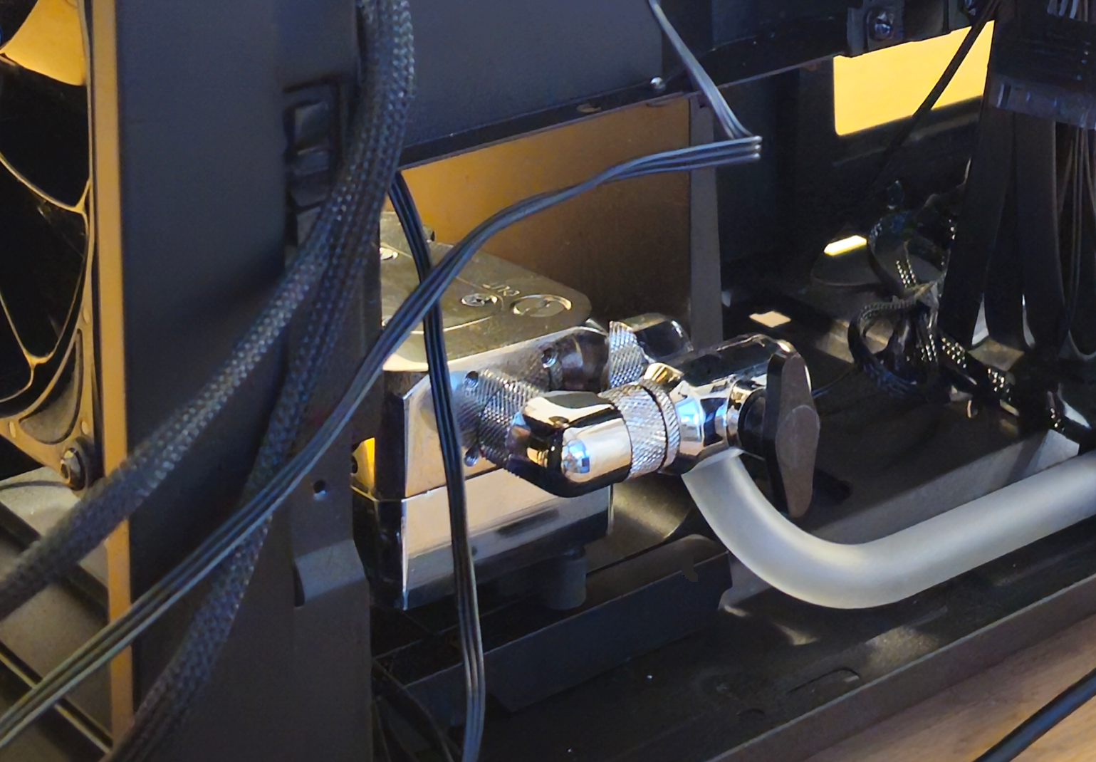

Eben, wie z.B. meine zwei DDC Pumpen.
Die sitzen unter einem 1,55kg schweren Aufsatz aus Vollkupfer.
Alphacool Eisdecke DDC-Dual
Durch das schwere Gewicht werden bereits Resonanzen reduziert. Die zwei Böden sind auch aus Kupfer und die Pumpen sitzen darin auf Pads, was auch einen direkten Kontakt zum Metall verhindert. Die Pumpe selbst sitzt auch auf Gummipuffern, was Resonanzen zum Gehäuse hin reduzieren soll. Zusätzlich habe ich noch Schaumstoff darunter gestopft, weil aufgrund des Gewichtes die Pumpe etwas zur Seite gekippt wäre.
Habe sogar direkt Adapter und Hardtube an der Pumpe angeschlossen, was normalerweise sogar Resonanzen erzeugen kann. Da es sich um drehbare Adapter handelt, entkoppeln die O-Ringe auch ein wenig. Selbst mein Ausgleichsbehälter wurde mit Gummipuffer separat mit entkoppelt.
Meine zwei Pumpen kann ich daher mit voller Drehzahl nur leise summen hören. Mit der vollen Drehzahl erreicht meine Wasserkühlung bis zu 200 l/h, was für den Normalbetrieb nicht erforderlich ist. Mit voller Drehzahl laufen daher die Pumpen nur beim Befüllen und Entlüften und werden dann für den Normalbetrieb heruntergeregelt.
Habe sogar 3200 U/min mit 34% Pumpenleistung am Laufen, da ich mit dieser Drehzahl nichts heraushören kann.
