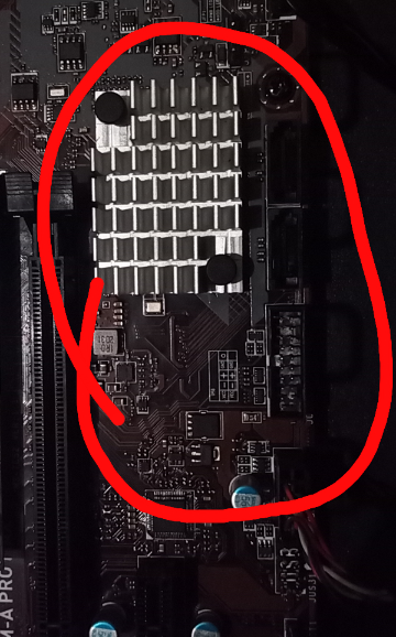

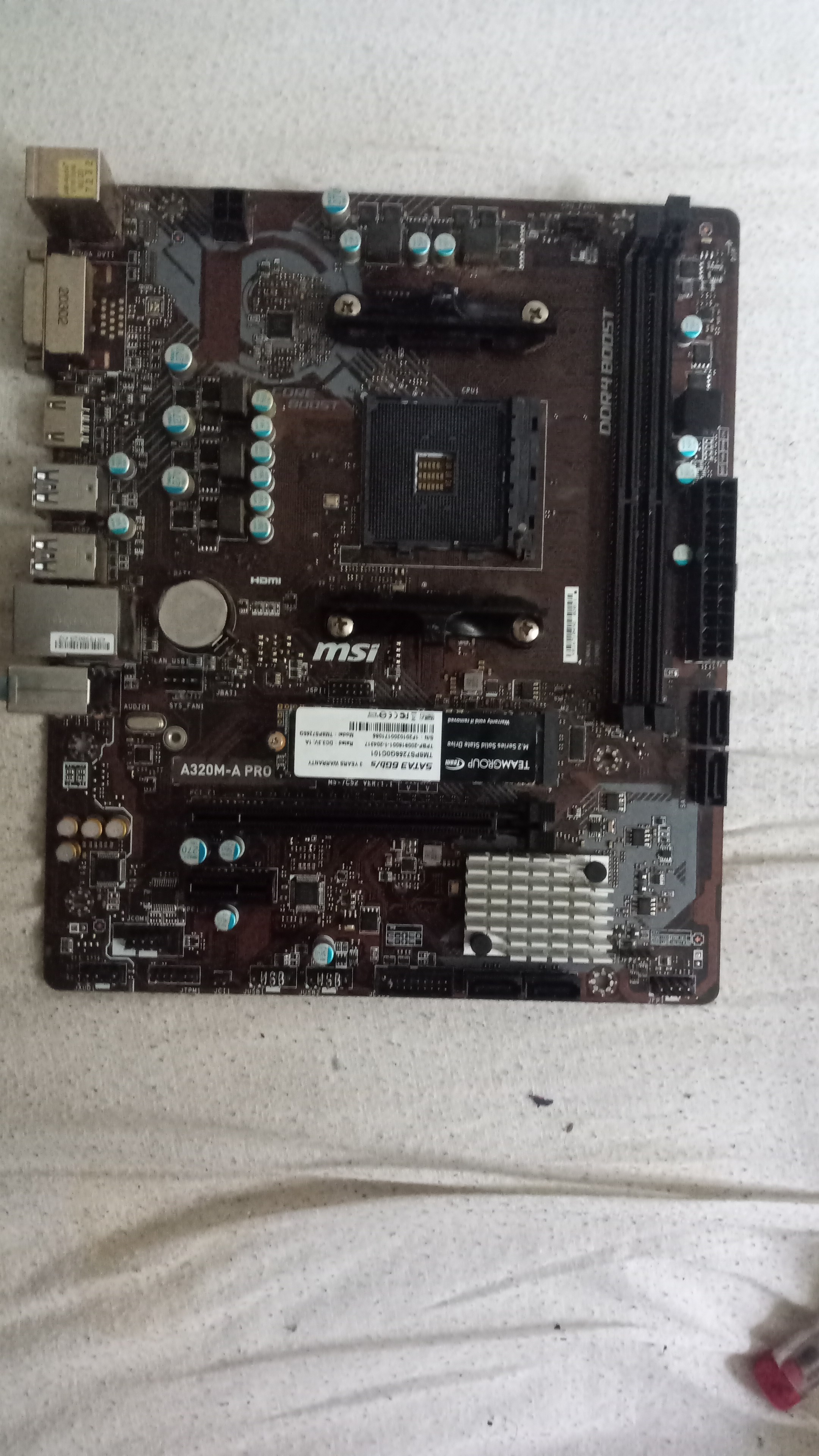

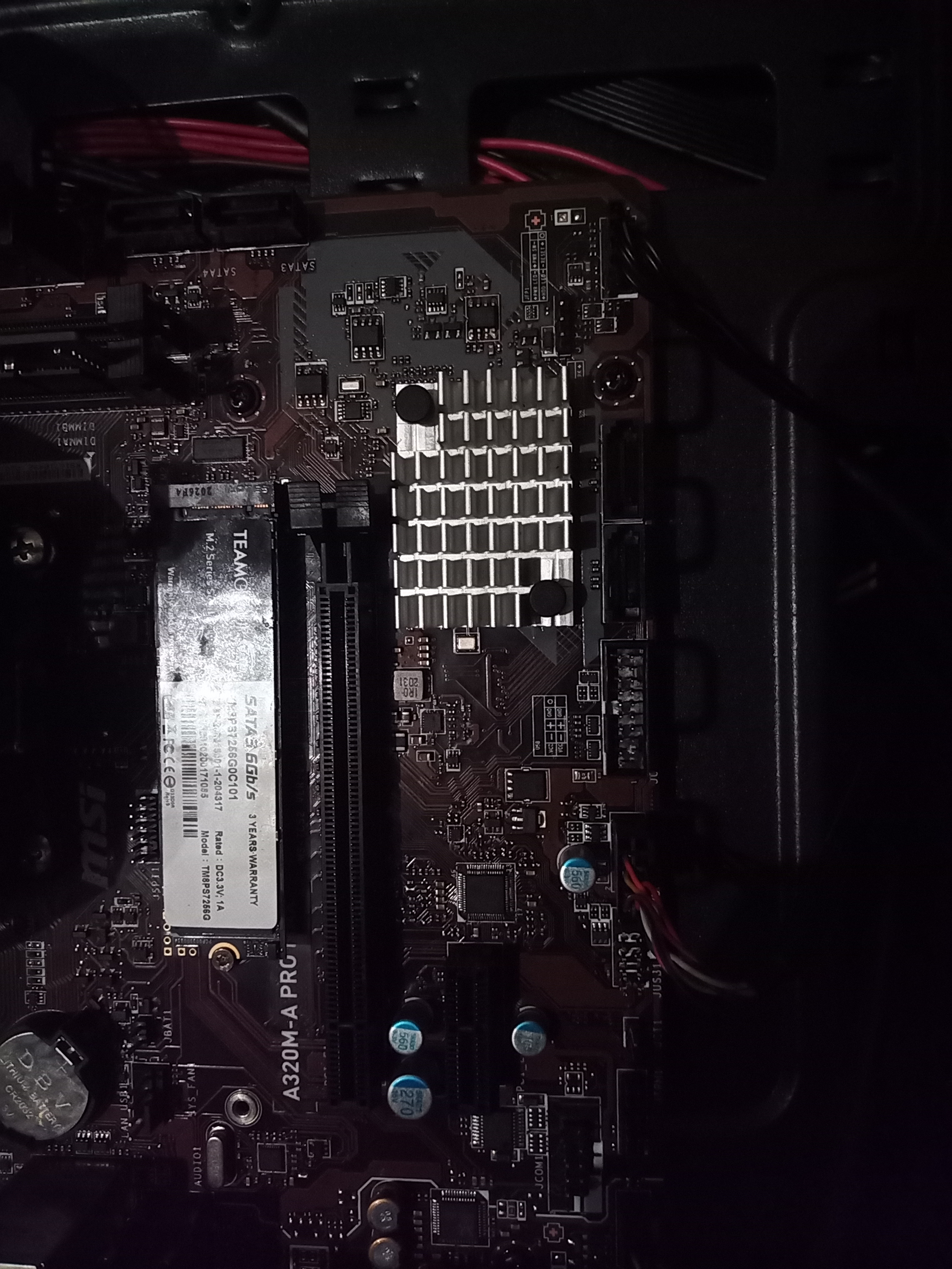

Guten Abend,
es geht darum das mein PC den ich besitzte wasser auf das Mainboard bekam ja leider war ich gerade so in schock das der PC 1 Minuten weiterhin unter Strom war dann habe ich ihn erst abgeschaltet. Danach habe ich versucht ihn mit einem Föhn trocken zu bekommen. Ja dies hat funktioniert er ließ sich ganz normal wieder anschalten. Dann habe ich versucht meinen Monitor und meine Maus anzuschließen leider nimmt der PC dies nicht an und weder Maus noch Monitor scheinen funktionieren zu wollen.
Nun stellt sich mir die Frage kann man noch etwas tun damit eventuell alle USB Anschlüsse und HDMI anschlüsse wieder funktionieren ?
Ich stelle euch selbstverständlich Bilder zur Verfügung

Die Fotos sind nicht wirklich scharf genug um den Schaden zu beurteilen.
Es sieht aber so aus als ob im ersten Bild die M2 SSD und deren Anschluss oxidiert ist und im 2. Bild einige Bauteile in der Nähe des HDMI Anschlusses.
Falls das so sein sollte sind mindestens das Mainboard und die M2 im Eimer. Da kannste nix resparieren wenn die Oxidation schon stattgefunden hat.

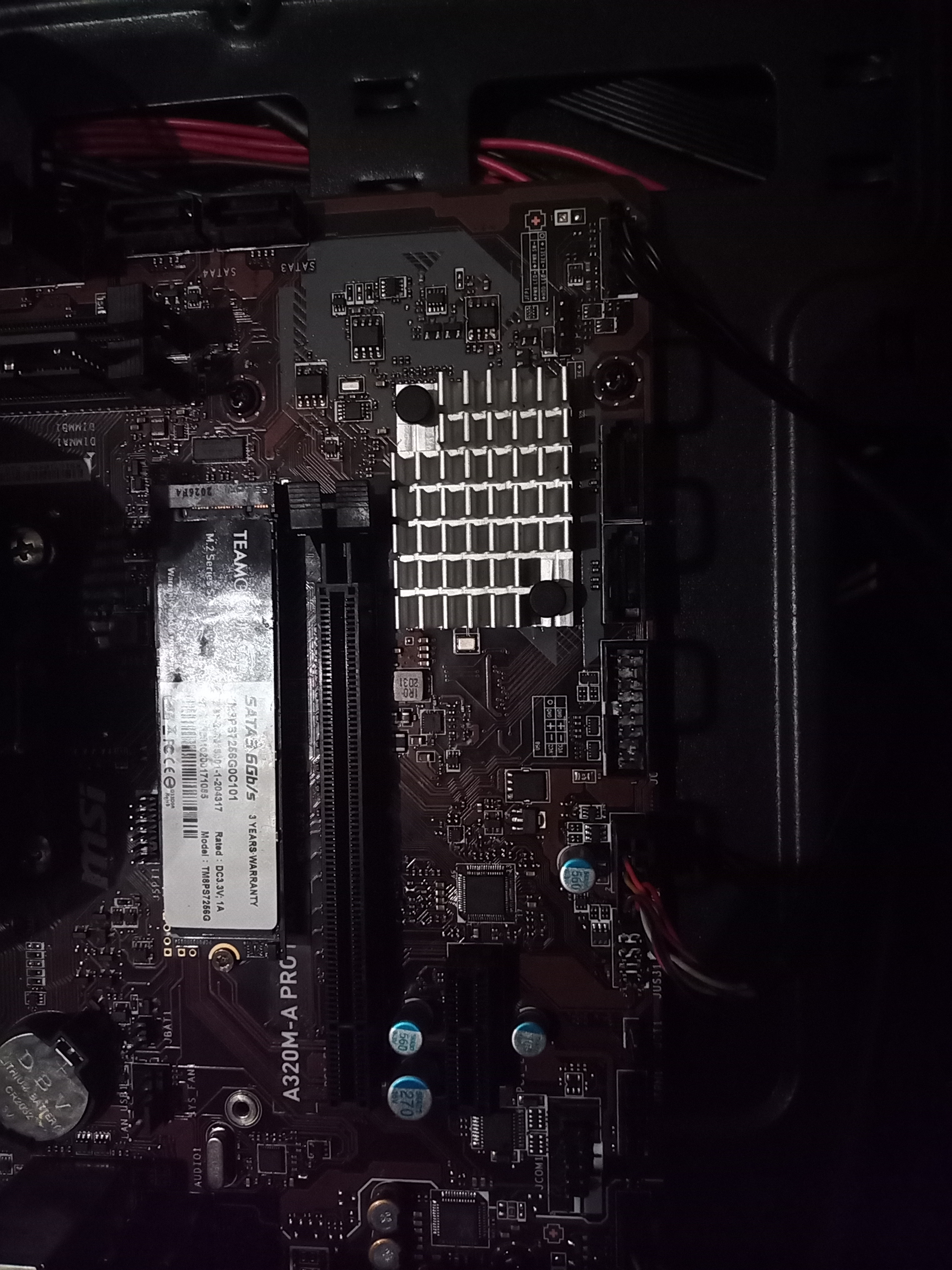

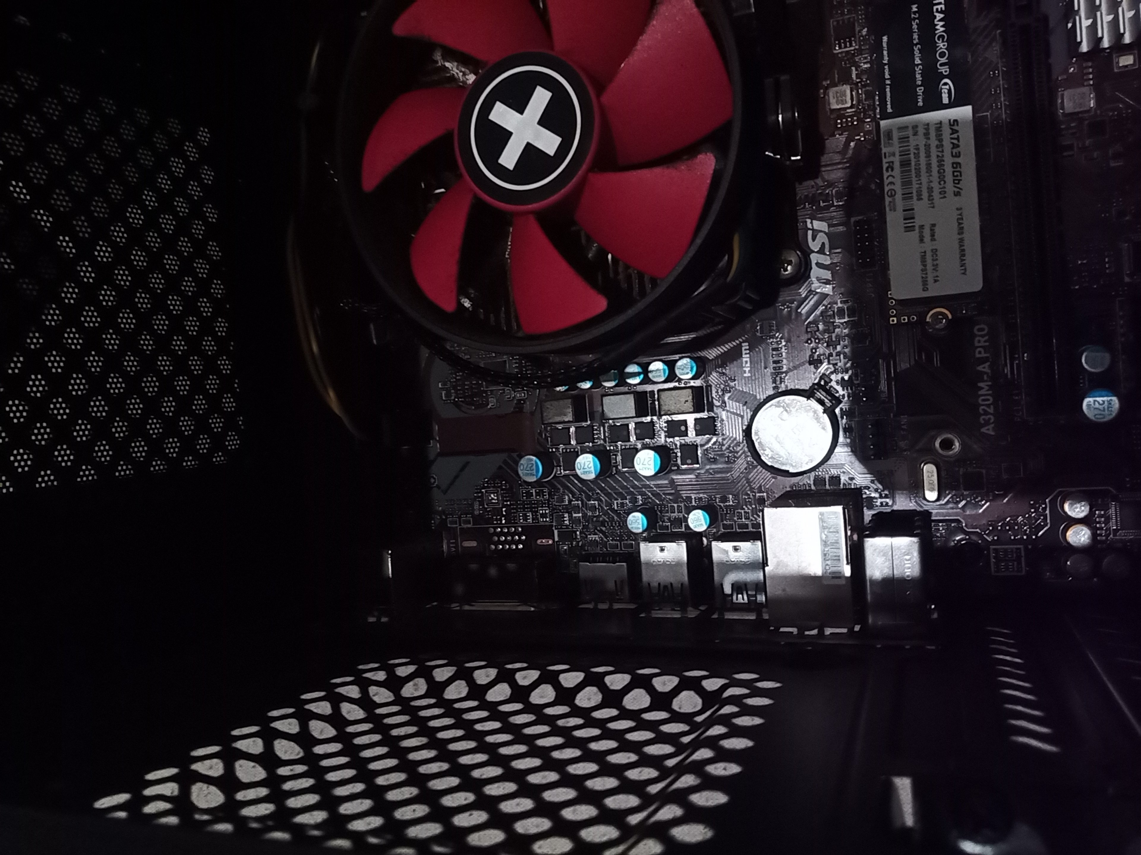

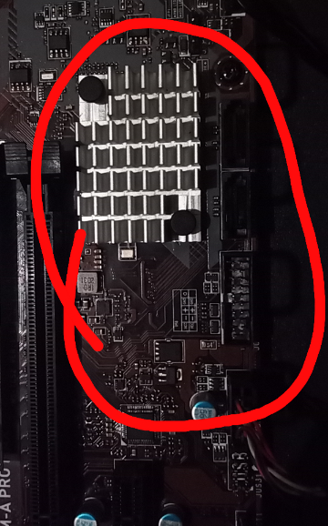

Guten Abend nochmal,
Also das Wasser normals Leitungswasser ging nicht direkt auf die Anschlüsse es war nichtmal in der nähe des Grafikkarten schlitzes rein auf diese stecker
Danke für euere Hilfe

Benenne mal alle Bauteile des Rechners.
Ich gehe mal da von aus dass der Rechner jetzt wieder getrocknet ist.
Wenn Du den Rechner einschaltest was passiert dann?

Bekommst du die Fotos aus deinem ersten Beitrag evtl. richtig scharf hin?
Dann könnte man vermutlich genaueres sagen.
