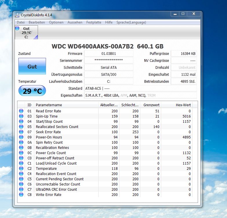

Zusätzlich würde ich mit CrystalDiskInfo mal einen Screenshot der SMART-Werte machen und hier posten - vielleicht sieht man hier schon etwas.

Ja, mach bitte mal, wie Sunnyvale vorgeschlagen hat, einen Screenshot der Smart-Werte. Achte darauf, dass alle Attribute zu sehen sind.
Stelle Crystal Disk Info aber bitte vor dem Screenshot unbedingt von Hex auf Dec um (Menüleiste: Optionen -> Erweiterte Optionen -> Hex-Wert -> 10 [DEC]) und setze im Sprache(Language)-Menü das Häkchen bei "S.M.A.R.T. Infos auf Englisch". Falls du die Seriennummer der Platte nicht veröffentlichen möchtest, kannst du sie in Crystal Disk Info unkenntlich machen lassen (Menüleiste: Optionen -> Seriennummer verstecken). Das erspart dir das manuelle Schwärzen.
Mmh, für mich nichts Auffälliges dabei.
Habe (zufällig) die gleiche Platte, praktisch gleiche Laufleistung - identische Werte aber keine Probleme.
