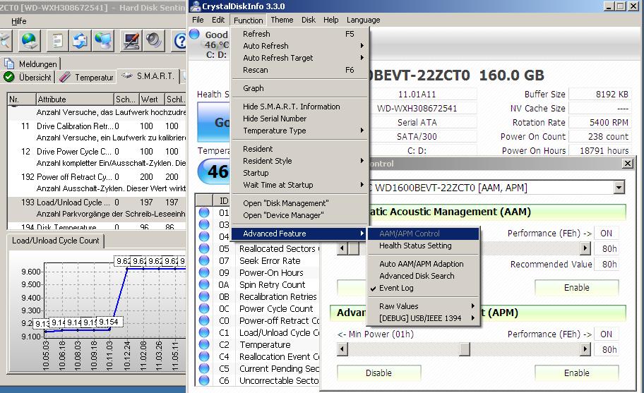

Einfach mit CrystalDiskInfo die APM-Einstellung ändern....

@etheReal Das hat aber keinen Einfluss auf den Parkvorgang der Köpfe. Dafür einfach das Tool "wdidle3" nutzen.
