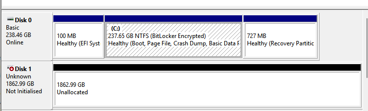

WD Elements Unknown Not initialized
c-mate
Vice Admiral
Aug. 2010
6.170
Was will mir die WD Elements damit sagen?

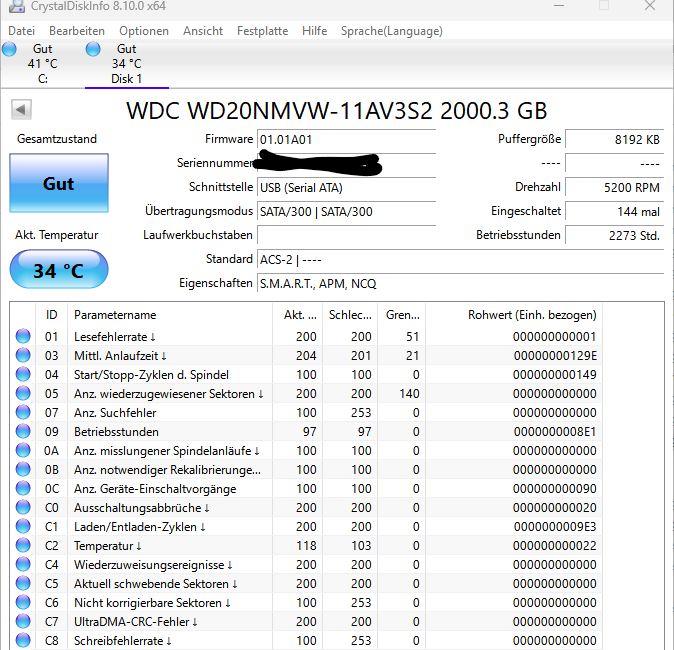

Lief bisher immer problemlos, erst vor kurzem mit CrystalDisk überprüft, liegt nur im Schrank und wird ab und zu mal rausgeholt und etwas draufkopiert. Jetzt habe ich sie angesteckt und dann das.
(Schon klar, eine HDD kann auch von jetzt auf nachher defekt sein)
Sie ist übrigens mit Bitlocker To Go verschlüsselt und es sind ca. 1,5 TB Daten darauf.
Eine Datensicherung gibt es, das ist hoffentlich nicht das Problem (wird sich dann morgen zeigen, wenn ich auf das Backup zugreife :cool_alt: )
Aber gibt es irgendetwas, was man mit der Platte noch versuchen kann?
Was auch immer das Filesystem "Bad Disk" aus sagt...
Wahrscheinlich irgendwelche Sektoren mit den Partitionsinformationen unlesbar geworden. Ansonsten scheint er die ja noch zu erkennen.
Neu Partitionieren, formatieren und dann sollte es wieder gehen?! Alles Andere ist Kristallkugel, denke ich.

Und die alte WD Elements mit Datei System "Bad Disk" würde ich ja gerne mal schauen, ob ich die weiterverwenden kann, aber es gibt im Mini Tool keine Möglichkeit sie zu formatieren oder zu löschen etc.
Diskpart zeigt auch keine Platte an.
In der Windows Datenträgerverwaltung wurde ich aufgefordert die Platte zu initialisieren, ich habe GPT ausgewählt, daraufhin kam die Meldung "The request could not be perfomed because of an I/O decice error"
Hat dann wohl doch das endgültig Zeitliche gesegnet.
