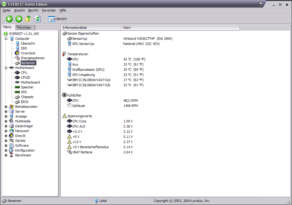

So ein ähnliches Problem habe ich auch ab und zu!
Erst flackern die beiden Kaltlichtkathoden, dann fängt eine von meinen beiden HD`s an zu klackern. Das auch noch relativ laut.
Die HD`s (beide IBM 60GB) sind ganz normal und nicht über SATA angeschlossen, als Netzteil habe ich dieses hier.
Habe auch das Thermaltake XaserIII Gehäuse mit 7 Gehäuselüftern, aber ich denke das Netzteil kann doch nicht zu schwach sein, oder?
Sensordaten siehe Screenshot!
@Phoenix3000: Sag mal, lese ich da tatsächlich 2.37V an der 12V-Leitung? :eek: Da müsste doch was mit 12 stehen, oder sehe ich da was falsch? Stellt der die 1 davor nicht korrekt dar?
Wie gesagt, bei mir war es anscheinend ein Stecker, der den Wackelkontakt hatte, daher die Ausfälle.
hmm, ist mir garnicht aufgefallen!
Irgendwie scheint Everest da falsch zu liegen, denn das MSI Corecenter zeigt mir 11,90 V und das BIOS 11,85 V an. Liegt also definitiv an Everest!
