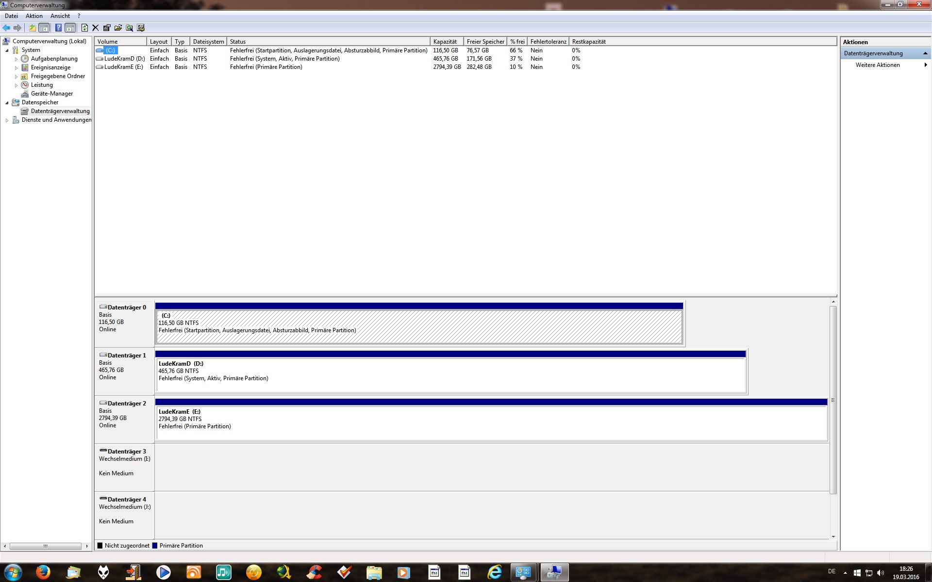

Hier der Screenshot.
Zu sehen ist meine Platte auf der das Betriebssystem ist (C:), die ALTE DatenHDD (D: LudeKramD) und eine weitere DatenHDD (E:).
Seltsam ist hat, dass bei der DatenHDD LudeKramD "System" steht und nicht bei der Systemplatte C:
Ja, die Bootdateien befinden sich auf Laufwerk D. Das System ist aktuell tatsächlich von der Anwesenheit dieser Platte abhängig. Du beseitigst das elegant durch ausführen des Befehls
bcdboot C:\Windows /l de-de /s C:
als Adminstrator sowie setzen von Laufwerk C auf "aktiv" (in der Datenträgerverwaltung).

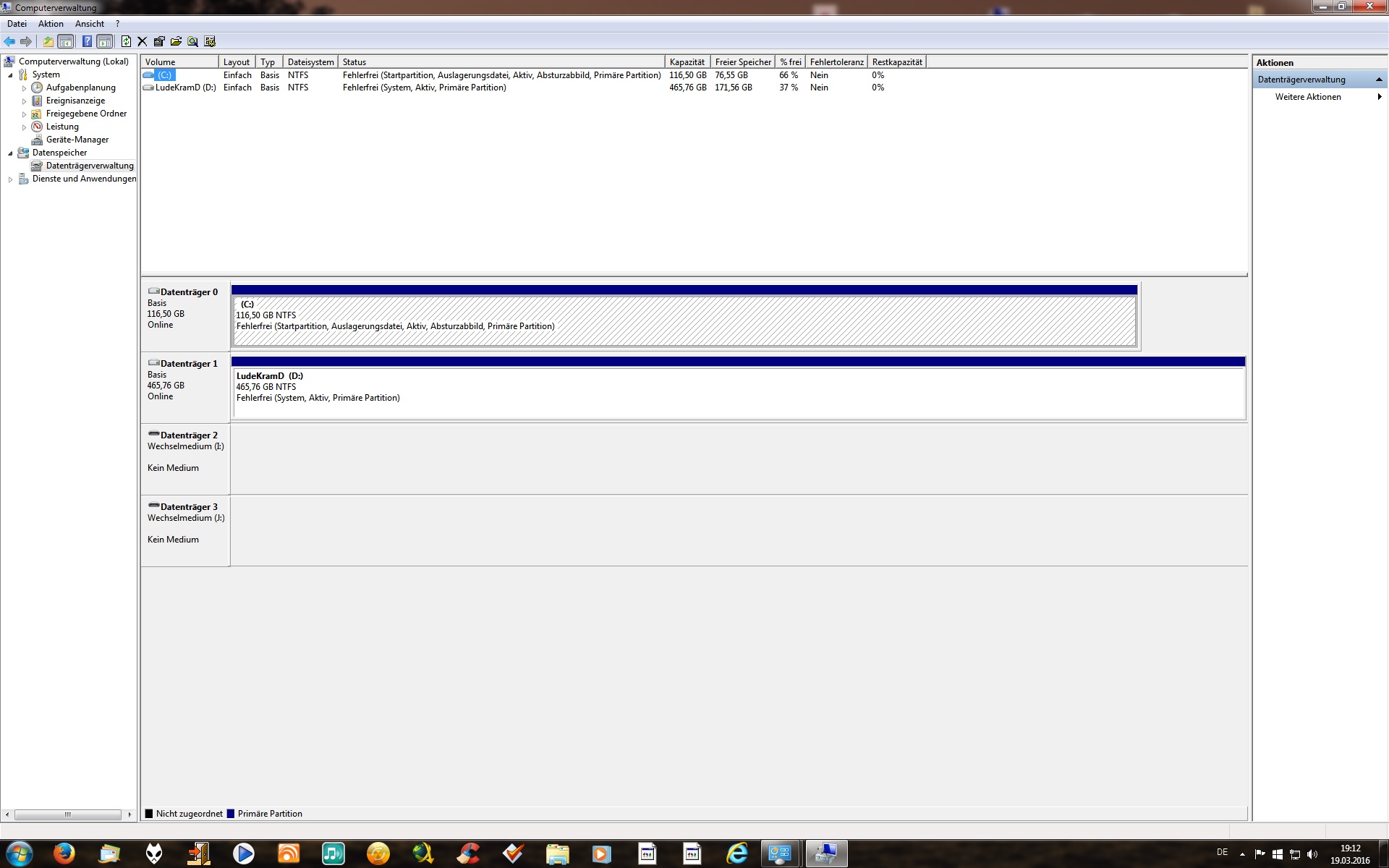

Okay, habe es vermutlich hinbekommen, habe es über cmd / echtsklick: als Administrator ausführen / Kommonadozeileneingabe gemacht.
Die Datenträgerverwaltung sieht aber immer noch so aus:
Jetzt noch neu starten. Es müsste jetzt auch möglich sein, in Abwesenheit von Laufwerk D zu starten. ;)
ABER: Es hat geklappt!!
Der PC startet jetzt auch ohne die alte D: Platte!! :)
Wahnsinn, super, vielen Dank.
Ich hatte mich grade damit abgefunden das System noch mal neu aufzusetzen (inklusive des Updatehorrors...)
Auch in der Datenträgerverwaltung ist unter C: jetzt System zu lesen!
