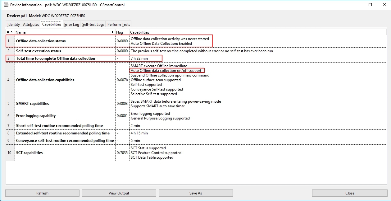

Ich werf jetzt mal den Begriff "auto offline data collection" in den Raum.
Ich vermute das es das ist. Aber was ist "auto offline data collection"?

Gerade mal offline data collection an und ausgeschlatet aber rattert munter weiter.
Scheint also nicht zu sein.
