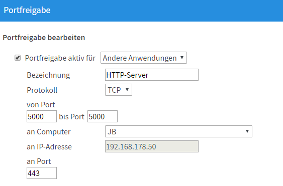

scs_fritzbox1.PNG -> Fritzbox

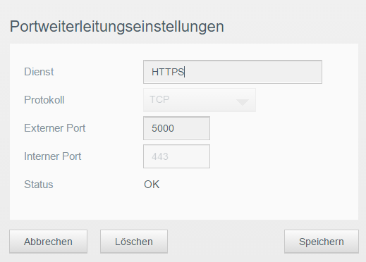

scs_mycloud.PNG -> MyCloud

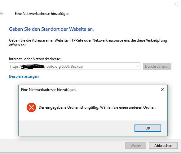

scs_fehler.PNG -> Fehlermeldung vom Computer außerhalb des Netzwerkes (Mit WLAN-Hotspot vom Handy)
Trotzdem funktioniert es nicht.
Kann mir jemand verraten, was ich hier falsch mache?

PS: Aus Bild 2 werde ich nicht schlau. Ist das eine Portweiterleitung in der My Cloud?
Jap. Soweit ich das verstanden habe ist das, damit die My Cloud weiß, was über welchen Port hereinkommt.
Ich kenne das von Synology NAS, dass man dort im Grunde per UPnP die Portweiterleitungen im Router einstellt. Den Menüpunkt gibt es also im NAS, im NAS wird aber nichts eingestellt, sondern die Portweiterleitung an die Fritzbox übergeben.
Ist das wirklich https in der My Cloud? Im Bild zwei steht hinter https der Cursor. Ist das ein frei wählbarer Name an der Stelle, kann der auch "Port von außen" heißen? Stellt sich die Frage, ob die My Cloud wirklich https spricht. Da zu müsste es einen extra Menüpunkt geben.
Warum sollte man Port 5000 nicht auf 443 umleiten können?!? Eine Portweiterleitung ist nur ein DNAT und da kann man im Prinzip beliebige Änderungen an der Zieladresse machen, in dem Falle eben der Port - das nennt sich dann Port Translation. Es kann sein, dass der Router das aus welchen Gründen auch immer verhindert, aber das ist dann eine Besonderheit des Routers, weil die Weiterleitung als solche völlig legitim ist.
Ob das ganze dann sicher ist, steht auf einem anderen Blatt (Stichwort: Ports <1024 = System).
Weil 443 vermutlich schon von der Fritzbox selbst belegt ist. Er erreicht ja die Fritzbox von außen per https auf 443. Für die My Cloud dahinter muss er dann einen anderen Port nehmen.
Das ist doch vollkommen egal. Wenn die Fritzbox 443 selbst nutzt, dann kann man nicht extern 443 weiterleiten, das ist richtig. Aber im vorliegenden Fall sollte ja der externe Port 5000, der der Fritzbox ziemlich egal sein sollte, an ein anderes Gerät auf Port 443 weitergeleitet werden. Damit hat der https-Server in der Fritzbox ja überhaupt nichts zu tun.
Du kannst ja beliebig viele Geräte im LAN haben, alle haben einen https Server laufen auf Standard-Port 443. Nu kannst du im Router munter Port 5000 (extern) --> PC1:443, Port 5001 --> PC2:443, etc. weiterleiten, je nachdem mit welchem https-Server im LAN du nu verbinden willst. Nur der externe Port 443 selbst, wäre anders, weil dort die Fritzbox selbst einen Dienst laufen hat. Port 5000 ist dem Fritz ziemlich latte ;)

Im esten Screenshot bin ich mir auch nicht sicher. Ist Rechner "JB" wirklich die My Cloud?
