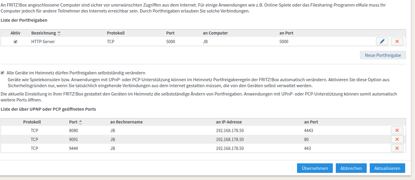

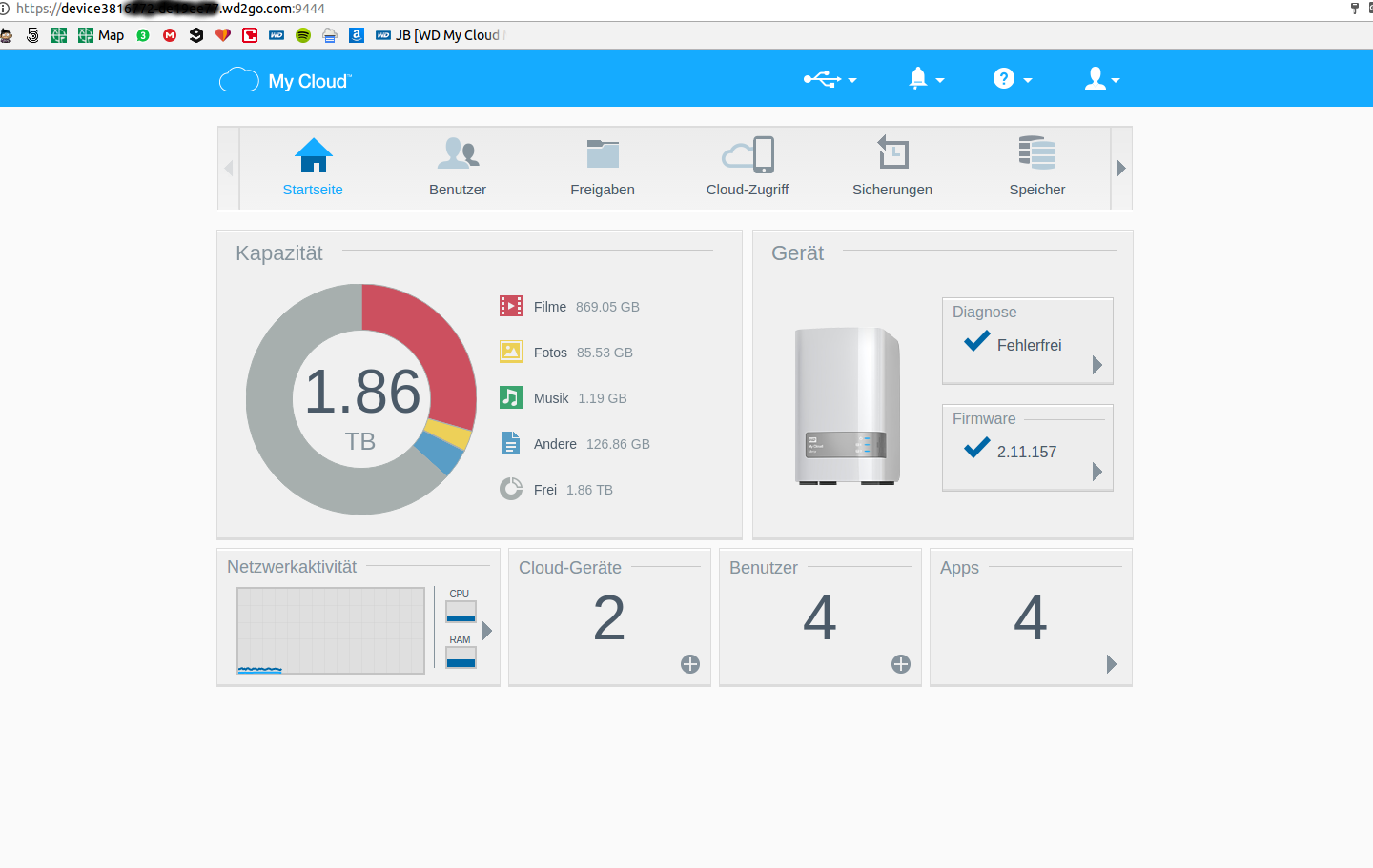

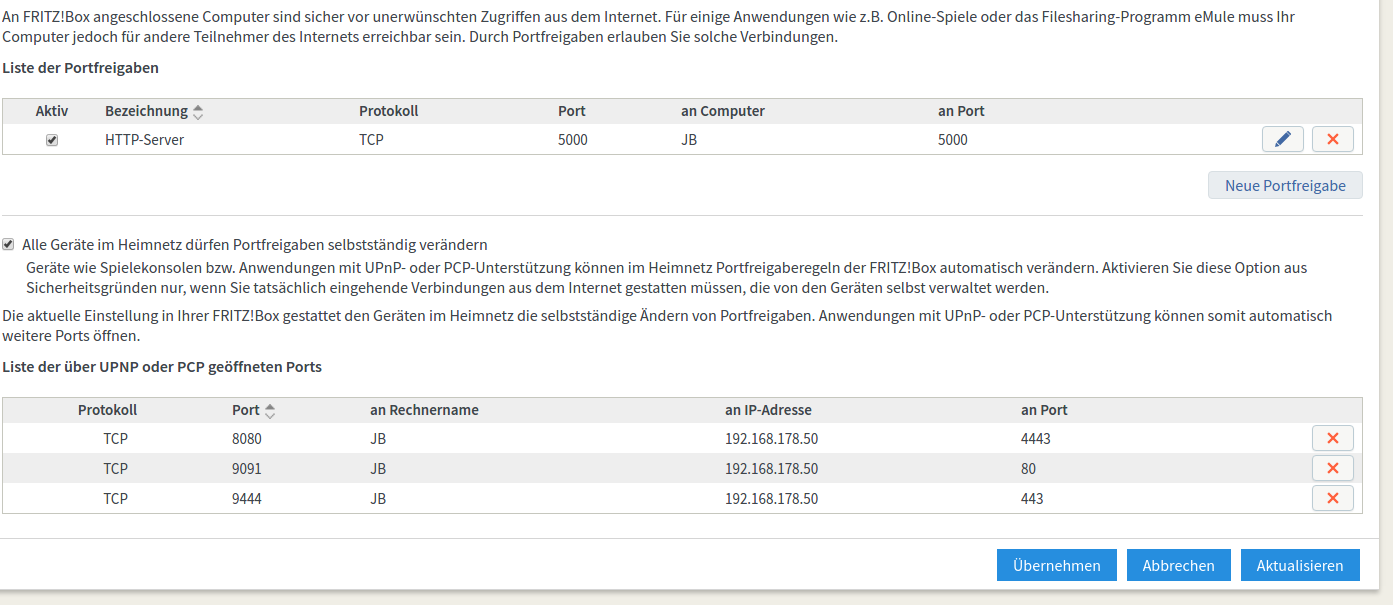

Das habe ich auch gedacht. Screenshots sind aktuell und Fritzbox Portforwarding wurde erst aufgerufen, als die Mycloud Seite aufgerufen wurde

Laut Bild 1 greifst du weder über MyFritz, noch über dein ...hopto... zu, sondern über den eigenen DynDNS-Dienst von WD. Und laut Bild 2 hat dein NAS über UPnP dazu von außen Port 9444 auf intern 443 deines NAS geleitet.

Wenn du den Port 443 der My Cloud nicht ändern kannst, kannst du 9444 auf 443 weiterleiten lassen, so wie es die My Cloud per UPnP schon macht. Der Vorschlag 5000 auf 5000 klappt nur, wenn du die My Cloud tatsächlich auf 5000 setzen kannst. Läuft MyFritz noch? Wenn ja, solltest du aus dem Internt über myfritz.net:9444 auch dein NAS erreichen.
Nochmal zur Portweiterleitung in deinem NAS: In diesem Menü gibst du Portweiterleitungen vor, die per UPnP an die Fritzbox übergeben werden. Du stellst dort also keine Weiterleitung in dem NAS ein, sondern konfigurierst den Router über das Menü des NAS. Ist das verständlich erklärt?
Es funktioniert auch über hopto (no-ip) mit dem Port 9444, ich habe da nur den falschen Link angeklickt beim Erstellen vom Screenshot. Übrigens
Ahaaa... Das erklärt jetzt natürlich einiges, danke! Ich war bisher der Meinung, dass man auf der WD My Cloud angibt, welche Ports für welche Dienste verwendet werden sollen.
