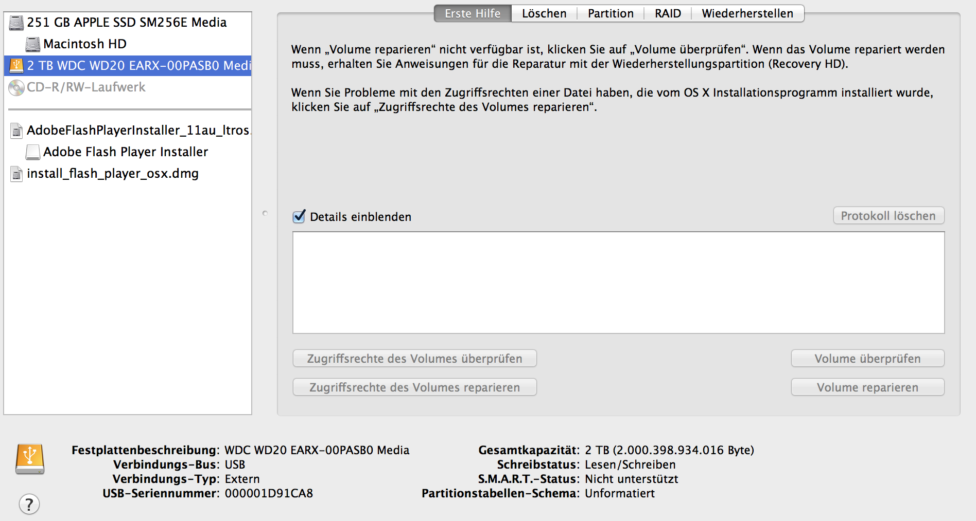

ich habe letzte Woche aus Versehen das falsche Netzteil an meine externe 2 TB WD MyBook Festplatte angeschlossen.
Habe statt des richtigen Netzteil das meiner alten WD MyBook Platte genutzt.
In Folge hat die Festplatte zwar noch Strom empfangen und läuft auch noch, doch wird sie unter OSX nicht mehr erkannt.
  • Orginal Netzteil 12V, 1.5A
  • Falsch angestecktes 12V 2.0 A
Um eventuelle Probleme mit dem externen Gehäuse auszuschließen habe ich die Platte bereits ausgebaut
und über ein Logilink USB 2.0 to IDE & Sata Adapter an den Rechner angeschlossen.
Jetzt wird sie mir im Festplattendienstprogramm angezeigt, jedoch keine Partition erkannt. Ursprünglich war hier eine 2TB Mac Extended Partition vorhanden.

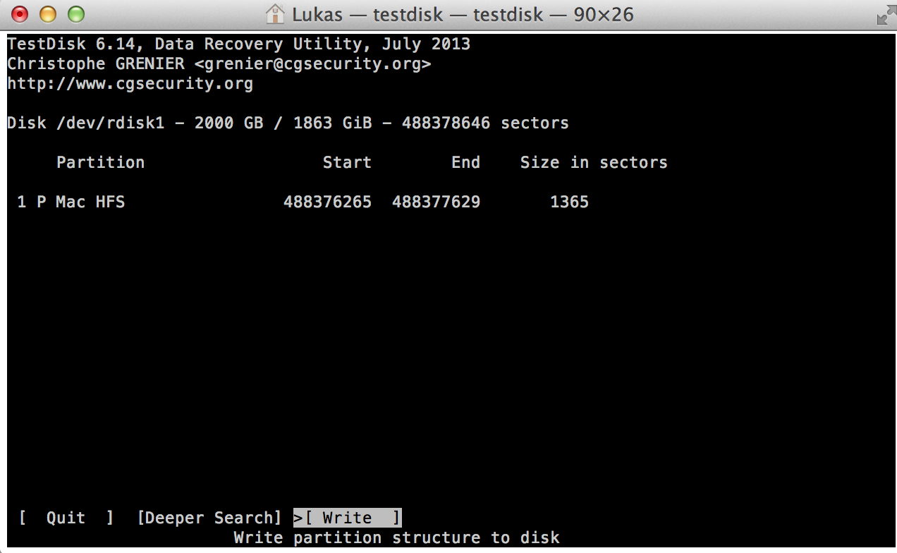

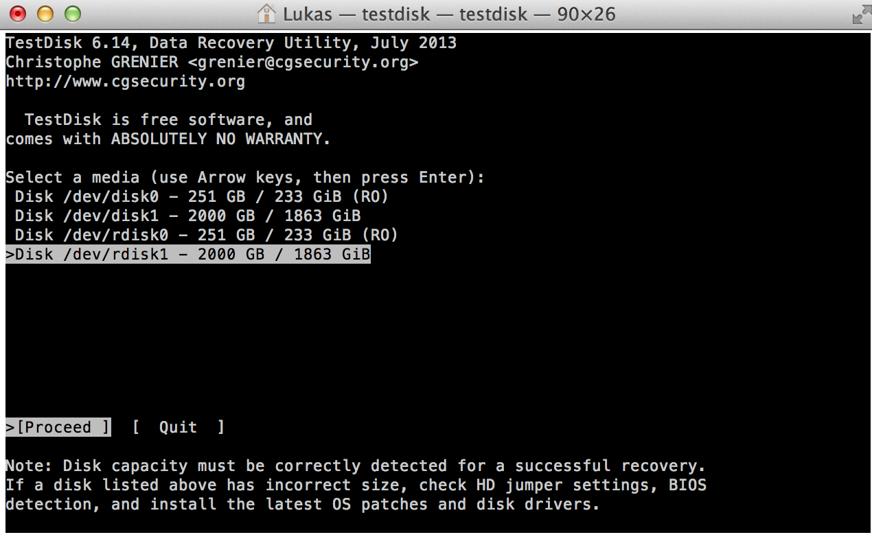

Ich habe bereits einen Deep Search mit Testdisk durchgeführt ( bin allerding nicht zu erfahren mit dem Tool) und habe nur eine (wahrscheinlich alte) Partition gefunden.
Habe die Testdisk gefundene Daten als Screenshot angehängt

Allerdings scheint TestDisk doch eine Partition zu finden. Wieso glaubst du, dass es nicht die richtige ist?
Die Platte wird jedenfalls als angeschlossen aber nicht partitioniert erkannt wenn ich das richtig erkenne.

Was mich stutzig macht ist die der Start der gefundenen Partition. Sollte die normalerweise nicht bei 0 anfangen?
Wie ich das sehe ist das eine alte Partition die ich vor einigen Monaten zu Testzwecken erstellt habe und sie dannach wieder zur großen Partition wieder hinzugefügt habe.
Das ist eine 5,33 MiB kleine Partition, fast am Ende der Platte gelegen.
