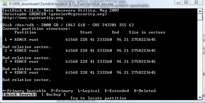

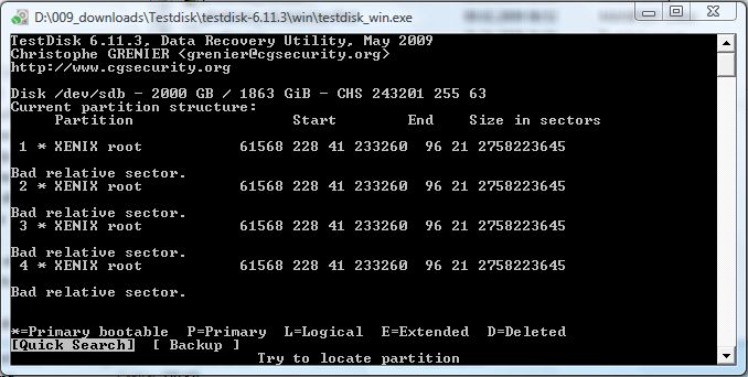

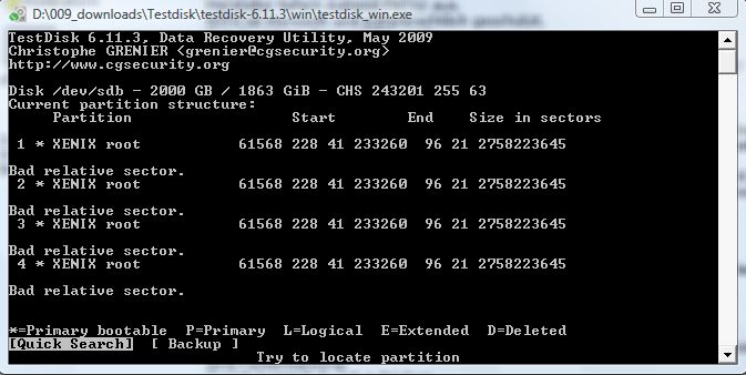

also ich habe jetzt mal den MBR neu schreiben lassen und laut dem beigefügten Screenshot zeigt mir TestDisk auch vier Partitionen an, bei denen allerdings noch Fehler auftreten. Eigentlich dürften das auch keine vier, sondern nur eine einzige Partition sein.
Meine Frage ist nun, was ich noch machen kann? Ich habe gelesen, dass man eine Partition manuell erstellen kann, wenn klar ist, dass es ursprünglich auch so war, dass die gesamte Platte in eine einzige Partition unterteilt war. Nur welche Daten muss ich da eingeben und überhaupt..?
Ich habe übrigens nach dem Schreiben des MBR noch einmal einen Scan durchgeführt (7 Stunden hat das gedauert) und nach dem Scan war die Partitionsliste wieder leer.
Ist denn ein Spezialist da draußen unterwegs, der mir etwas unter die Arme greifen kann?

Dieser MBR ist völlig falsch.
Teile mal mit, ob sich auf der Platte nur eine Partition über den gesamten Speicherplatz befunden hat?
Auch das Dateisystem?
Wenn die Platte physikalisch soweit in Ordnung und nur wenige Lesefehler hat, könnte verucht werden wieder eine leere Partition unformatiert zu erstellen und eine Diagnose des Bootsektors in Testdisk zu machen.
Im Fall wenn deine Daten gefunden werden, könntest du diese kopieren?
Infos würden folgen.
Teile nur mal die Infos mit.

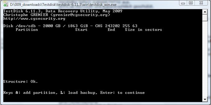

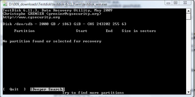

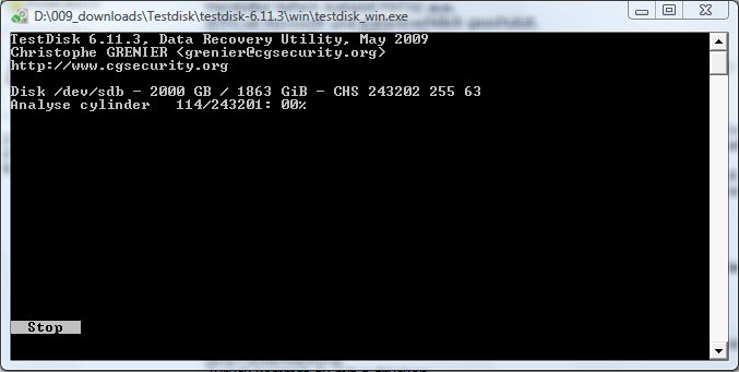

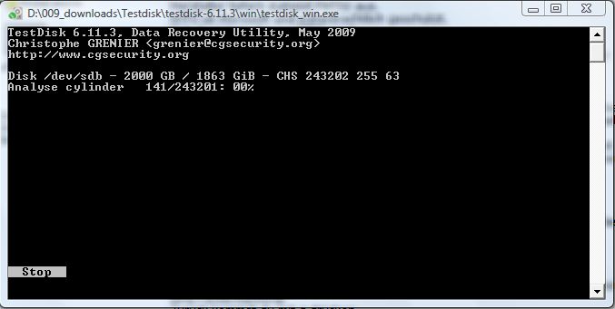

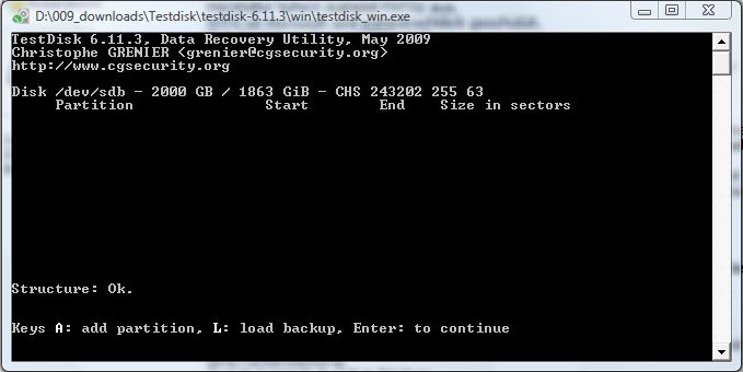

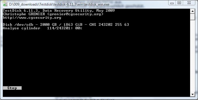

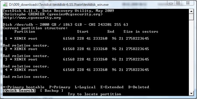

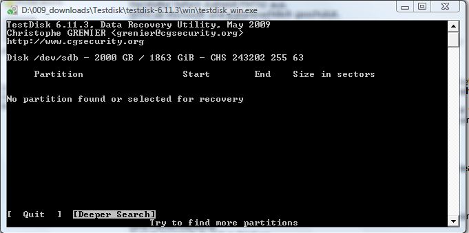

Hallo Fiona,
die von Dir beschriebenen Schritte habe ich bereits alle durch. Mehrfach. Kein Ergebnis, die Partitionsliste bleibt leer.
Ich lade Dir mal einige Screens hoch. Der erste Screen zeigt die Situation nach dem Aktivieren von [Analyze], jedoch kommt die Partitionliste wohl daher, das ich von TestDisk den Standard MBR habe schreiben lassen.
Die restlichen Screens zeigen die von Dir angeforderten Schritte. Ist aber alles ergebnislos.
Wenn ich das richtig verstanden habe, dann kann man scheinbar Partitionen erstellen und löschen, wie man lustig ist, solange man nicht formatiert und solange die ursprüngliche Psrtition die gesamte Festplatte registriert war, oder? Sprich: Wenn man die _Heads, Sectors etc kennt, könnte man eine Partition neu erstellen und dann versuchen, die Daten auf der Platte dieser Partition hinzuzufügen? Wenn ja, wie genau funktioniert das in TestDisk?
Die Frage, ob es ein NTFS- oder Fat32 Dateisystem war, kann ich leider nicht abschließend klären, weil ich die Platte in die Hand gedrückt bekommen habe und auf der Rechnung sowie auf der Verpackung kein Hinweis auf das verwendete Dateisystem steht. Wie gesagt es ist eine My Book Platte von WD. Vielleicht weiß ja jemand, wie die Platten vorkonfiguriert ausgeliefert werden? Vielleicht hat jemand auch eine MyBook Platte (2TB) und kann hier posten, was der Auslieferungszustand war?
Über eine Rückmeldung würde ich mich sehr freuen.
Liebe Grüße
Tim

Nach den Fehlermeldungen und den SMART-Daten hat die Platte an mehreren Stellen Defekte.
wenn Du ein Win x32 System hast, mit dem Recovery Wizard(freeware) von hier runtergeladen einen Scan über die gesamte physische Platte.
Das kann viele Stunden oder einige Tage(an USB) dauern und darf nicht unterbrochen werden
Danach werden alle gefundenen FAT oder NTFS Partitions angelistet und Du kannst bei jeder der Inhalt ansehen und ggf rauskopieren
