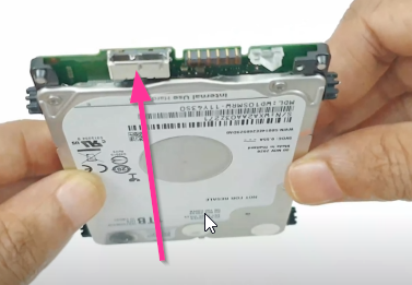

Die Platte aus dem Gehaeuse nehmen und in einen PC lokal per SATA anzustecken wird bei der wohl nix, weil USB direkt verloetet an dem Teil.
