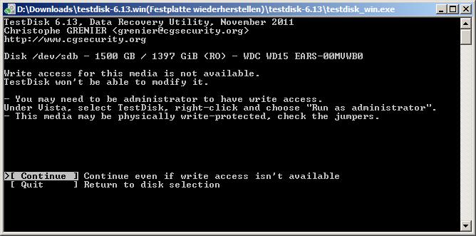

Platte ist nicht initialisiert, daher kein Schreibzugriff?

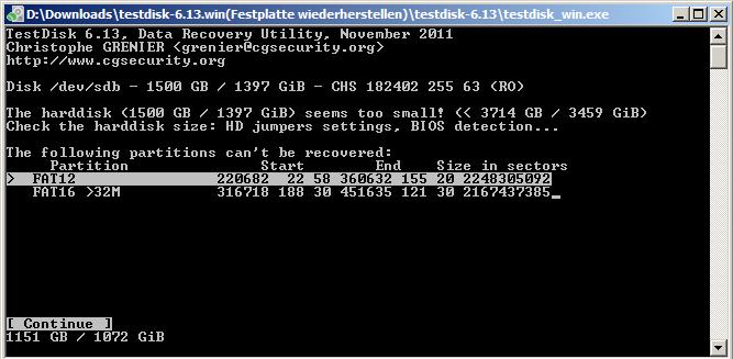

Testdisk sagt mir folgendes:
Wie krieg ich denn die Thumbs groß?
Da hat Testdisk die verschlüsselten Werte wohl fehlinterpretiert. Das sieht nicht gut aus und ich fürchte Du wirst nicht an die Daten rankommen. Vielleicht können Profis da noch helfen, aber bei einer guten Verschlüsselung soll ja genau das verhindert werden.
