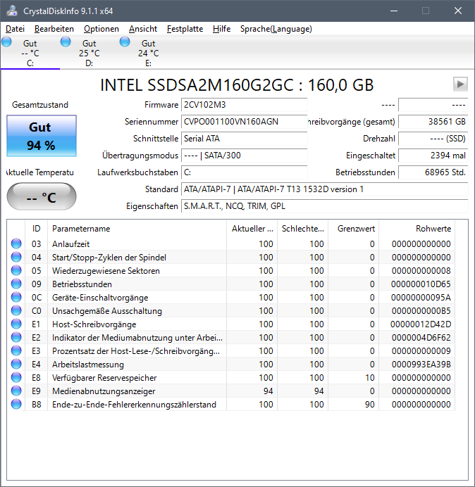

Mir ist jetzt nicht klar, was das eigentlich soll. Die Daten scheinen grundsätzlich in Ordnung zu sein, weil sie sich ja auslesen lassen.
Ich habe jetzt 3 von 7 WD Red verschiedener Modelle, die sich so verhalten. Alle mit 20000+ Betriebsstunden. Einerseits bin ich sauer, dass die Platten so früh "ausfallen". Andereseits funktionieren sie prinzipiell ja noch. ZFS kreidet es regelmäßig an, aber ich würde sagen, die Platten funktionieren noch - wenn auch mit einer Macke.
Was sich mir jedoch nicht ergibt, ist das Verhalten der Festplatte. Weil genau für dieses Problem gibt es doch den Reservepool. Aber trotz erkannter Probleme scheint die Platte die Sektoren nicht zu ersetzen. Die Platte oben ist die erste Platte, die Pending Sectors hat. Aber über die letzten Tage hat badblocks mehrfach alles neu geschrieben und sie wurden scheinbar nicht reallokiert.
Hier wäre eine etwas jüngere Platte dessen Lebenszeit ich komplett kenne. Das Bild ist mehr als kurios, weil sie am Ende tatsächlich wieder in Ordnung scheint.

Einen ähnlichen Effekt gibt's heute übrigens insbesondere bei günstigen SSDs/NVMes. Frisch geschriebene Daten lassen sich prima lesen, nach ein paar Tagen/Wochen nur noch langsam lesen und kurz danach gar nicht mehr. :/
Bin da aktuell auch am Testen, Ergebnisse pack ich dann in den entsprechenden Thread, dauert aber noch bisschen, bis ich alle durch hab, da ist z.B. auch ne 8TB Samsung 870 QVC dabei^^. Spoiler schonmal: Die alten Samsung Pro-SSDs mit MLC-Zellen (840 Pro, 970 Pro) tangiert das Problem gar nicht.
