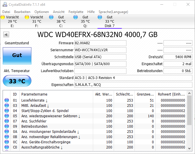

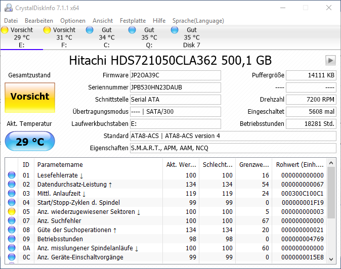

Im Programm CrystalDiskInfo wird die Platte mit 4 TB erkannt.
(zweites Bild: Datenträger 7 ist der gemeinte)

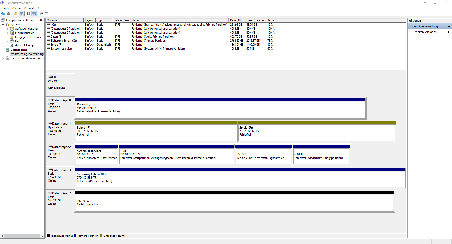

Bitte ein vollständiges Bild der Datenträgerverwaltung. Das man auf jeden Fall den fraglichen Datenträger sieht.
Generell geht es Laufwerk E und F schlecht, aber das weißt du hoffentlich.
Papierkorb leeren ist Unsinn, würde auf falsches Format tippen. Nimm GPT.

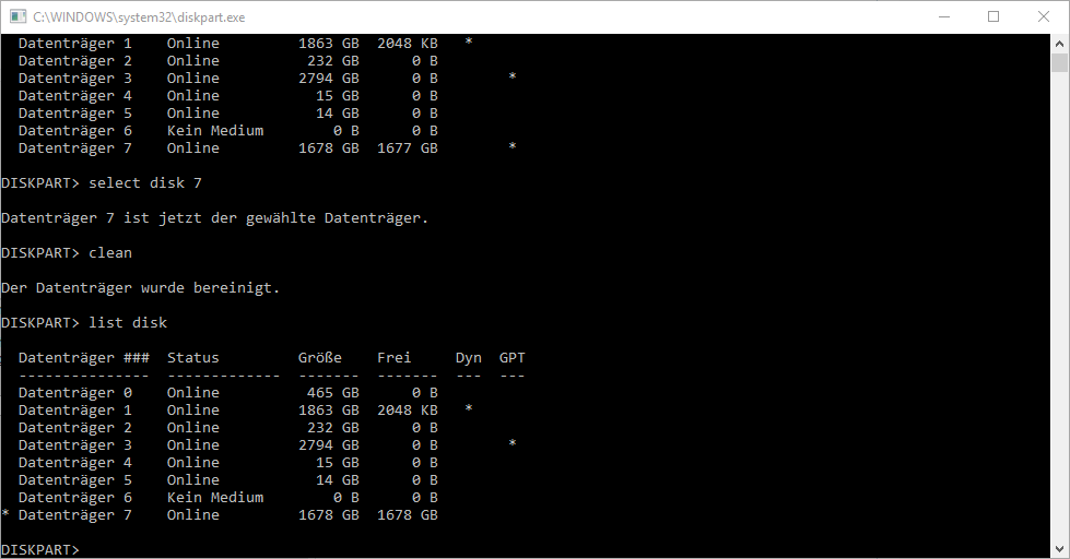

Der Datenträger ist in GPT konvertiert.

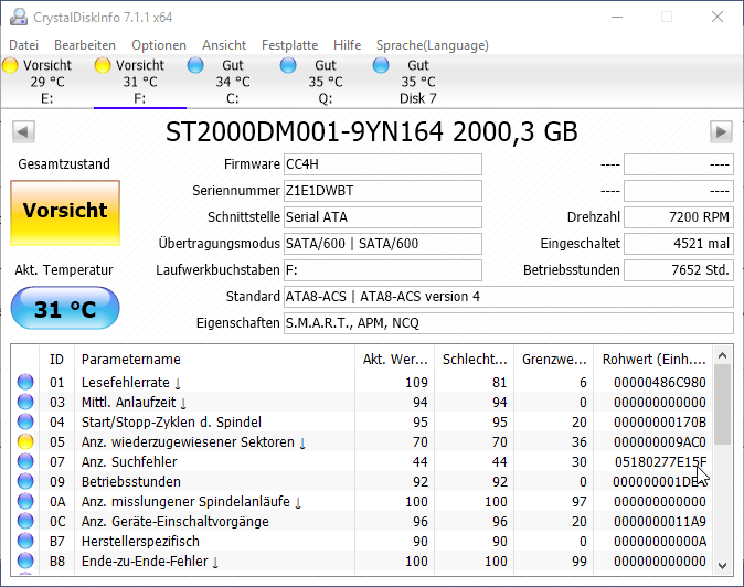

und dass es den Laufwerken schlecht geht, habe ich gerade eben erst feststellen müssen, da ich vorher dieses Tool nicht kannte. Was macht man denn da?
Anhang anzeigen 646986 Anhang anzeigen 646987

Dachte er hat eine 4 TB RED in einem neuen orig.WD Gehäuse gekauft . Dann hast du wahrscheinlich zu 99% Recht.
aber wenn in CrystalDisk die Platte mit 4 TB angezeigt wird, hat das nichts zu sagen?

Vollständigen Screenshot, du hast das Fenster nicht aufgezogen und man sieht nur die Hälfte.
Aber da man so schon wieder zugewiesene Sektoren sieht, ist es schonmal nicht gut.
CrystalDisk wird das eventuell einfach aus der Firmware der Platte lesen. Aber in der Datenträgerverwaltung ist ja auch kein unzugewiesener Speicher mehr. Dann liegt es am Gehäuse.

Achso, das meinst du. Sorry, ja, hier kommen die Bilder.
Und das mit den Sektoren, sind ja andere Platten. Es geht ja eigentlich um Datenträger 7.

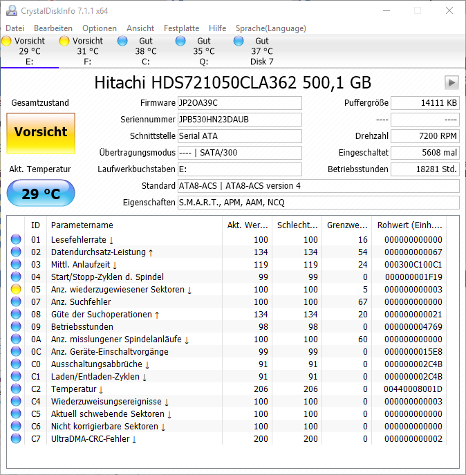

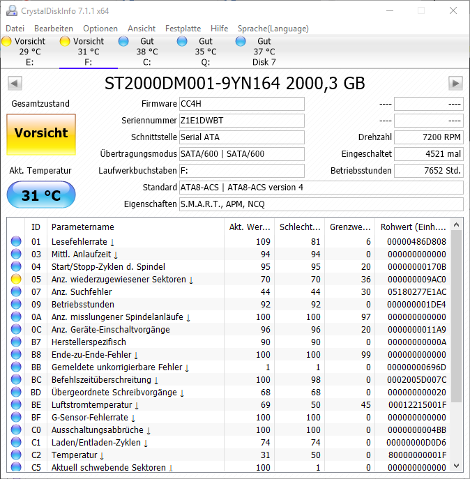

die beiden anderen Festplatten haben auch schon einen weg, kein Grund zur großer Sorge aber unersetzbare Daten (ein Backup is aber sowieso immer Pflicht!) würd ich da nicht drauf klatschen. Merkwürdig ist, dass beide Ultra-DMA Fehler haben. Würd mal die Kabel austauschen, die können ne Macke haben (oder die Platten sterben schon, alternativ wärs nen Problem mit dem Controller aber das hättest du schon anderweitig gemerkt)

Ich kann mir irgendwie gut vorstellen, dass die eine stirbt, die hat halt 18.000 Betriebsstunden runter in diversen Systemen.. Das sind immerhin 2 Jahre komplette Laufzeit. Aber bei der anderen... keine Ahnung. Ich denke mal, dass ich mal die Kabel tausche und gucke was passiert. Und btw., Backup läuft immer. ;)

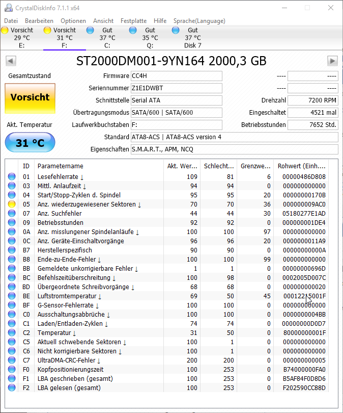

Die Seagate Platte hat viel zu viele wiederzugewiesene Sektoren, die ist Schrott. Ersetzen.
Die Hitachi ist ok, 3 neu zugewiesene Sektoren bei 1800 Laufzeit sind nicht viel.
Backups von wichtigen Daten sind grundsätzlich Pflicht.
