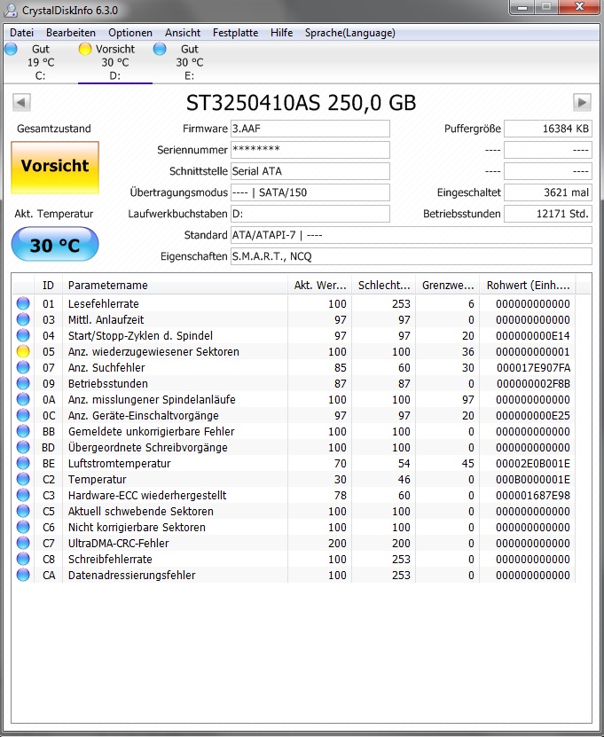

Poste bitte mal den Screen von CrystalDiskInfo (die Portable Standard Edition reicht und ist frei von Werbung) für die Platte, ziehe aber bitte das Fenster soweit auf, dass alle Attribute und auch die Rohwerte vollständig sichtbar sind. Wenn der Zustand zu schlecht ist, könnte es mit dem Klonen Probleme geben.

Möglich, aber glaubst Du ich erinnere mich jetzt noch daran wie die Werte Deiner Platte waren und bei den viele Beiträgen von Dir in den letzten Tagen ist der auch nicht einfach zu finden. Nochmal: Bei zu vielen schwebenden Sektoren ist es nicht ratsam die Installation zu klonen und es kann auch sein, dass es gar nicht klappt weil das Programm wegen der Lesefehler abbricht.
Das ist nur ein neu zugewiesener Sektor, der ist auch beim Klonen unkritisch da ja der defekte Sektor schon durch den Reservesektor ersetzt worden ist. Deswegen die Platte zu wechseln ist auch nicht zwingend nötig, das habe ich sicher auch vorher schon so geschrieben.
